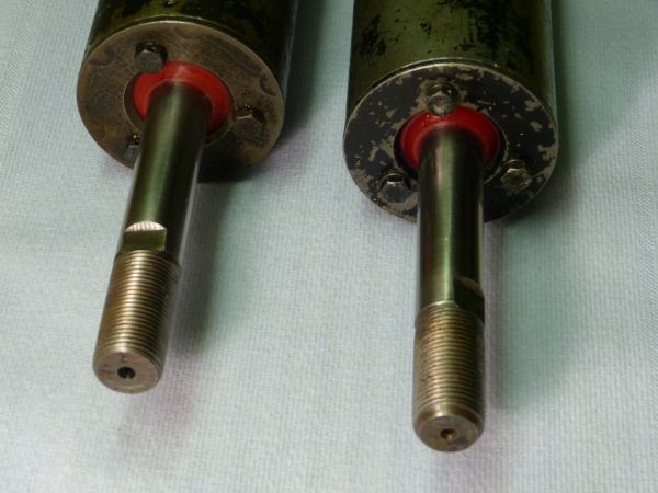

#467723
Liebe Unimog-Freunde,
so langsam kommt die Routine beim Überholen von Lenkhilfezylindern. Heute sind wieder zwei fertig geworden. Funktions- und Dichtflächen nachgearbeitet, komplett mit neuen Dichtungen - auch im Ventil - ausgerüstet, abgeschmiert, auf Funktion und Dichtheit geprüft, einbaufertig.
Dateianhänge
