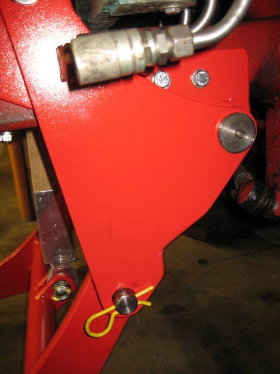

ich möchte an dieser Stelle einmal meinen Eigenbau vorstellen. Die Einzelteile waren ursprünglich für einen 421 er gedacht.
Mit ganz wenigen Änderungen passt er aber auch an den 411er.
Mit wenigen Handgriffen lässt er sich demontieren. Lediglich die beiden Aufnahmen für das obere Rohr die fest mit der Stoßstange
verbunden sind bleiben dran. Material 12 mm und 20 mm S 355. Als Zylinder soll ein 70/30/ 200 verwendet werden.
Bei Fragen bitte melden - ich helfe gerne weiter.
Klaus
Befestigung seitlich

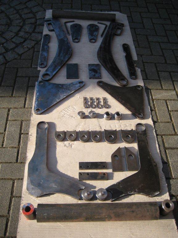

Die Einzelteile
Die Einzelteile
Bilder tim 038.jpg (84.36 KiB) 1013 mal betrachtet

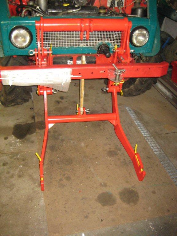

Unterste Stellung
Unterste Stellung
#411639
Hallo Lothar,
Vielen Dank für dein Lob.
Teilweise sind Buchsen drin - teilweise 30 H 7 aufgerieben.
Ich werde " nur " Holzspalter / Kreissäge damit anheben .
Ich dreh den Unimog jetzt mal rum und bastle mir noch einen Heckkraftheber.
Klaus
