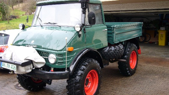

In der nähe von regenburg vor ca.6 jahren in schlechten zustand,ohne jegliche zusatzagregate gekauft.
überführung mit lkw.
kaufpreis 4000,-DM
Nach mehreren jahren selbst weitgehenst orginal komplett restauriert:
alle blecharbeiten(zwei gasflaschen benötigt),
alle bremsleitungen und schläuche neu,
alle bremszylinder und bremskraftverstärker neu oder überholt mit neuen teilen, kupplungsleitungen und zylinder überholt,
elektrik teilweise erneuert, technik teilweise überholt,

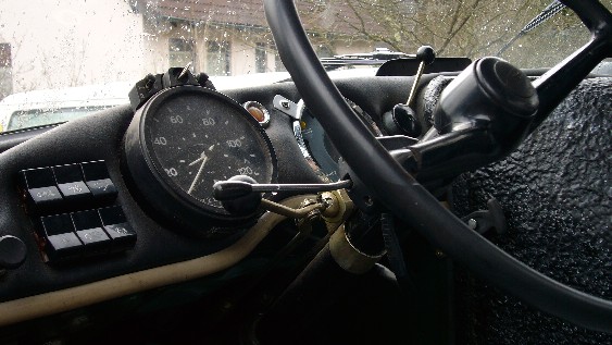

sitze und amaturenbrett vom sattler neu überzogen,
fahrzeug neu lackiert vom fachbetrieb

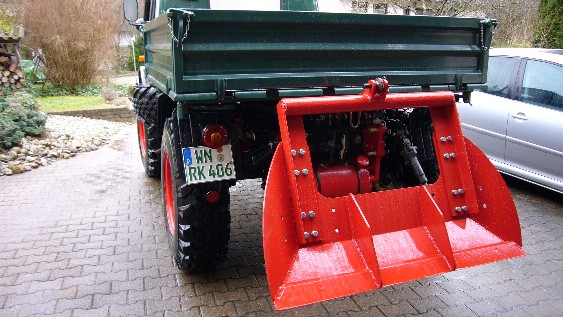

zapfwellen vorn und hinten nachgerüstet-komplett überholt,
mercedes frontseilwinde nachgerüstet-komplett überholt,
werner heckseilwinde h 64 mit funksteuerung nachgerüstet,
heckkraftheber nachgerüstet-komplett überholt,
kippzylinder nachgerüstet

Echt stark - hat man die so aus dem Laden bekommen oder waren die da nicht so schön? :-)
Aber wenn ich an die Arbeit denke, die du investiert hast...
Da bin ich froh, dass ich mein "Schmuckstück" zwar für einiges mehr, aber dafür komplett mit Frontlader gekauft habe - in der Hoffnung, dass zumindest kurzfristig nicht allzuviel Arbeiten anfallen werden ;-)
Mfg und Gratulation
Maatsch

Hallo!
Wirklich schönes Fahrzeug!
Wünsche Dir viel Spaß damit und laß nie jemand anderes damit fahren!!!
Mann verleiht nicht seine Frau, Unimog, Kettensäge, höchstens mal ein Anbaugerät, aber nur eventuell an gute Bediener...
Ob die Reihenfolge so stimmt, ist Dir überlassen... :wink:
Viele Grüße
