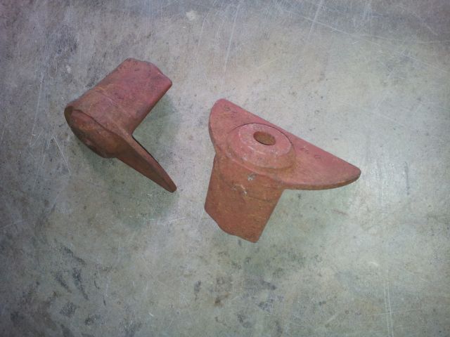

Der rechte und linke Halter sind gleich. Hersteller war wohl ESM Ennepetal, zumindest ist das Logo eiongestempelt neben dem Stern und der Teilenummer.
Markus

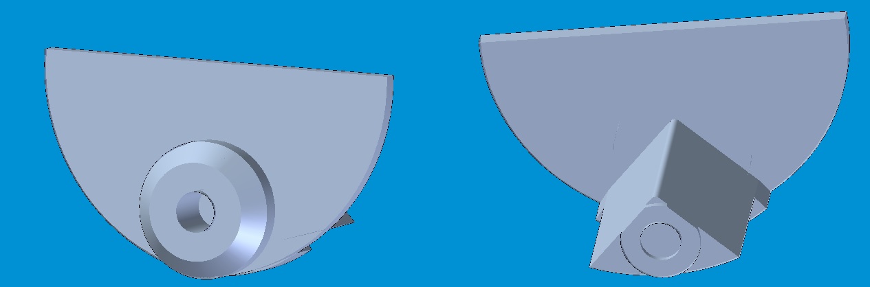

So ungefähr sähe das CAD Modell aus. An den Naturoberflächen vom Schmieden oder Gießen ist da nicht all zu viel genaues an Maßen abnehmbar.
Markus

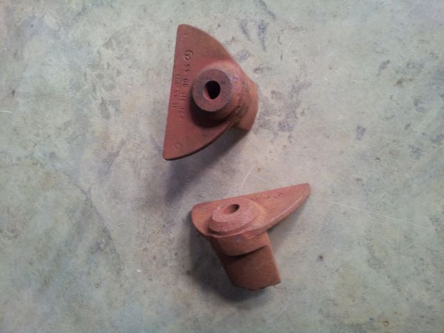

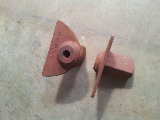

das Teil ist auf dem Weg zu dir. Habe es noch schnell gestrahlt, damit der Dreck und die dicke Farbe nicht beim Abnehmen der Maße stört.
Wie auf den Bildern sollte es bei dir ankommen. Wichtig scheint mir nur der runde Aufsatz mit der Bohrung und Fase, sein Abstand in axialer Richtung zum halbrunden Blech und die Dicke des Blechs. Da das Anschweißauge an den Rahmen geschweißt wird, ist die Position der Bohrung in der Platte nicht entscheidend. Das richtest du beim Anschweißen mit den Konsolen aus, in dem du das Anschweißauge an die Konsolen schraubst und die Konsole dann auf den Rahmen. Dann stimmt die vertikale und horizontale Ausrichtung zum Rahmen. Auch bei dem hinteren Dreieck-Überstand kommt es nur bedingt auf die Geometrie an. Die Längentoleranz wird durch die Schraube kompensiert und die Formabweichung durch die Schweißnaht mit dem Flachstahl. Einzig muss der Überstand unter den Rahmen passen, wenn das ganze in Position ist. Also grob auf die Höhe des Dreiecks achten. Der Rest ist Optik. In der 15mm Bohrung ist bei M14 auch noch Luft. Zentriert wird das ganze über die Schräge / Fase am Zapfen, daher ist dieser wichtig. Da es sich aber offensichtlich um ein Schmiedeteil handelt, sind die Toleranzen entsprechend den Schmiedetoleranzen.
