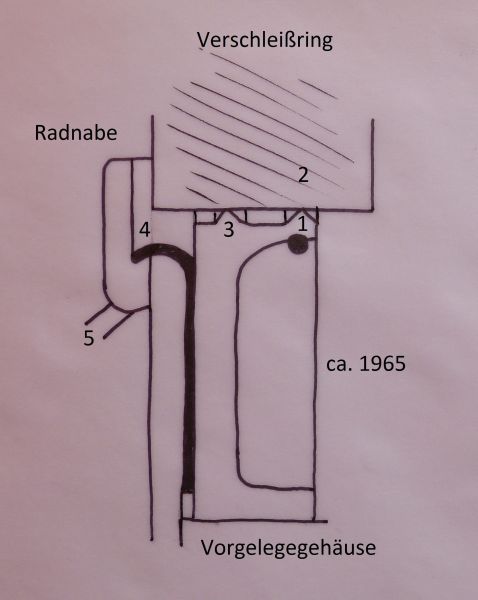

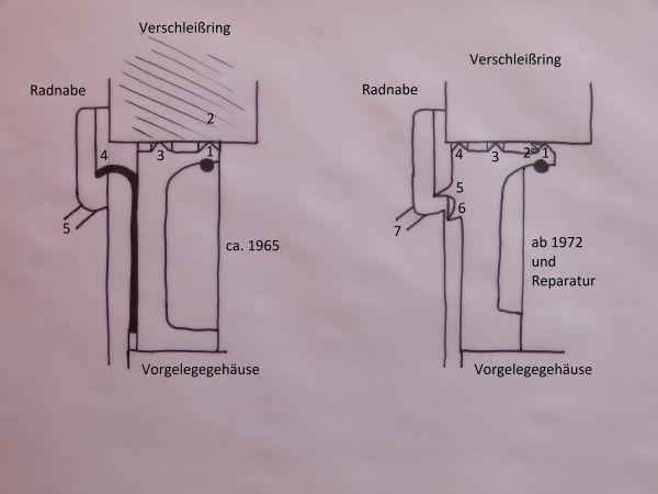

Nun kommt zunächst noch einmal die richtig gestellte Skizze.
Hierbei gibt es fünf wesentliche Elemente
(von rechts nach links):
1. Dichtlippe (mit Feder vorgespannt)
2. Drall auf dem Verschleißring
3. Schmutzabweiser
4. Labyrinth mit Stahlblechring
5. Ablaufbohrungen (6 Stück)
Skizze Einbau 1965_klein.jpg (24.58 KiB) 3123 mal betrachtet

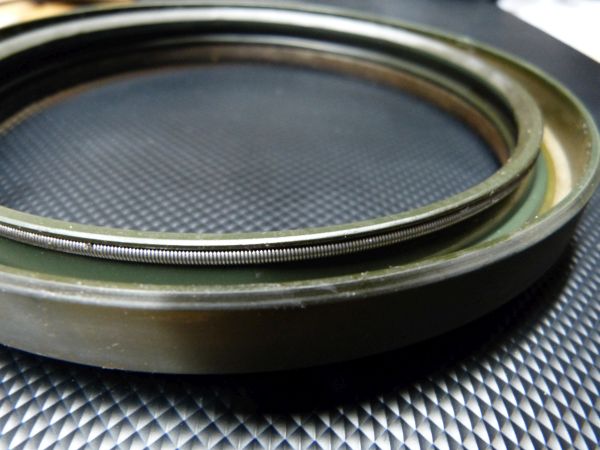

#467294
Hallo Torsten,
mit dem O-Ring meinst Du vermutlich die Spiralfeder, welche die Dichtlippe und damit die Dichtkante auf den Verschleißring drückt. Sie ist notwendig, weil das Elastomer schnell seine Vorspannung verliert. Eine Stahlfeder hält die Spannung deutlich länger aufrecht.
Die Vorspannung ist gerade so groß, dass im Stillstand keine Leckage auftritt und im Lauf der Verschleiß so gering wie möglich ist.
Skizze Einbau 1965_klein.jpg (24.58 KiB) 2954 mal betrachtet

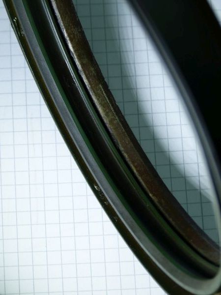

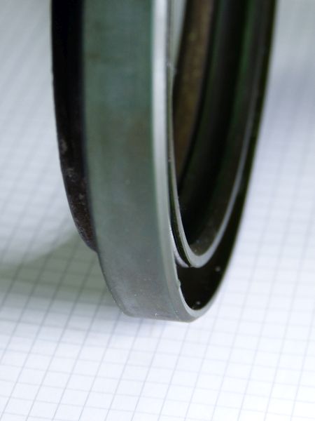

Liebe Unimog-Freunde,
nachdem wir nun genügend Verschleißringe und den tatsächlichen Verschleiß darauf gesehen haben - alle gezeigten Beispiele stammen übrigens von nur zwei 411 aus 1965, die nur ein halbes Jahr auseinander liegen - kommen wir zum Dichtring selber.
Bei einem neuen Wellendichtring ist die Dichtkante einer Dichtlippe eine nur wenige 1/10 mm breite "Kante". Durch die Reibung, die trotz aller hydrodynamischen Effekte da ist, ergibt sich zwangsläufig ein Verschleiß. Dieser findet so lange statt bis Verschleißring und Elastomer so weit abgetragen sind, dass - hauptsächlich statisch - die Vorspannung der Dichtlippe nicht mehr ausreicht um im Stillstand abzudichten.
Die Verschleißgrenze lässt sich nicht genau ermitteln, da hier zu viele Parameter beteiligt sind. Aber zum Beispiel eine "Eingrabung" um 0,3 mm (im Durchmesser) in den Verschleißring und eine 2 mm breite "Dichtkante" können noch ein dichtes System bilden.
Das erste Foto zeigt den Dichtring (rechts) mit auf 2 mm verbreiterter "Dichtkante" (links). Rechts davon der Abweiser.
Das Foto darunter zeigt den zugehörigen Verschleißring mit 0,3 mm "Eingrabung" (im Durchmesser) an der Dichtkante.
Aber wie gesagt: Immer noch dicht!

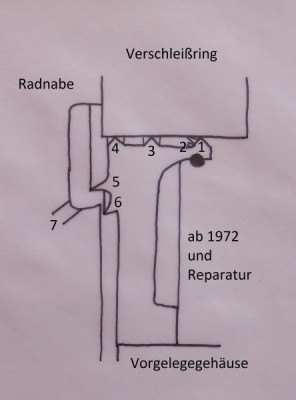

#467328
Hallo Torsten,
Deine Fotos zeigen den Spezial-Wellendichtring 416 331 12 58 für links bzw. 416 331 13 58 für rechts (seit 1972).
Im Einbauzustand laufen 3 Kanten (1 Dichtkante, 2 Abweiser) auf dem Verschleißring, 2 weitere Kanten haben keinen Kontakt, auch nicht zur Nabe hin, jedenfalls beim 411.
Im Vergleich zum vorherigen Stand wurde bei der neuen Lösung von 1972 auch noch der Drall vom Verschleißring auf den Spezial-Wellendichtring verlegt und statt des sehr groben Labyrinths gibt es nun drei Schmutzabweiser, von denen die zwei äußeren wieder ein Labyrinth bilden. Das Dichtsystem hat entsprechend folgende Elemente:
2. Drall auf Spezial-Wellendichtring
3. Schmutzabweiser
4. Zweiter Schmutzabweiser
5. Dritter Schmutzabweiser
6. Vierter Schmutzabweiser
7. Ablaufbohrungen (6 Stück)
Zwischen dem vierten Schmutzabweiser (6) und der Radnabe ist etwa 1 mm Spalt.
Skizze Einbau 1972_klein.jpg (20.62 KiB) 2880 mal betrachtet
#467384
Nochmal der direkte Vergleich:
Bei der alten Lösung konnte Leckage zwischen dem (aufgenieteten!) Stahlblechring (4) und dem eigentlichen Dichtring herunterlaufen und direkt ins Innere der Bremstrommel gelangen.
Bei der neuen Lösung wird eine eventuell auftretende Leckage sicherer in die Axialnut der Nabe gebracht und kann dort nach außen ablaufen ohne die Bremstrommel zu gefährden.
Skizze Einbau 1965_1972_klein.jpg (36.95 KiB) 2829 mal betrachtet

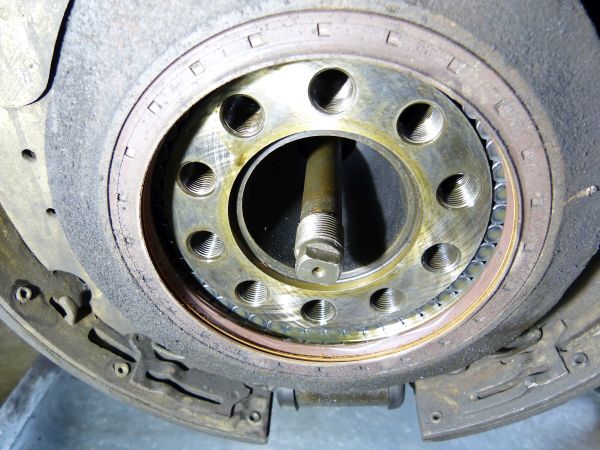

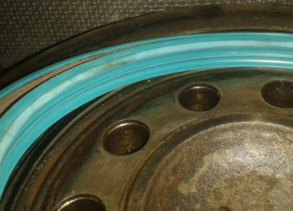

Hallo Torsten,

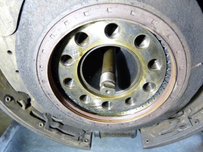

die Radnabe wird doch mit den 10 Schrauben fest mit dem Verschleißring verflanscht - jedenfalls beim 411.
Ist das auf Deinen Fotos eine Scheibenbremse? Da könnte ich mir vorstellen, dass Kante 5 und/oder 6 an der Radnabe - auf einer entsprechenden Oberfläche - Kontakt haben und gleiten. Da sollten keine Ablaufbohrungen sein wie beim 411, weil die nur auf die andere Seite der Scheibe führten. Auf den bisherigen Fotos ist das für mich aber nicht zu erkennen.
