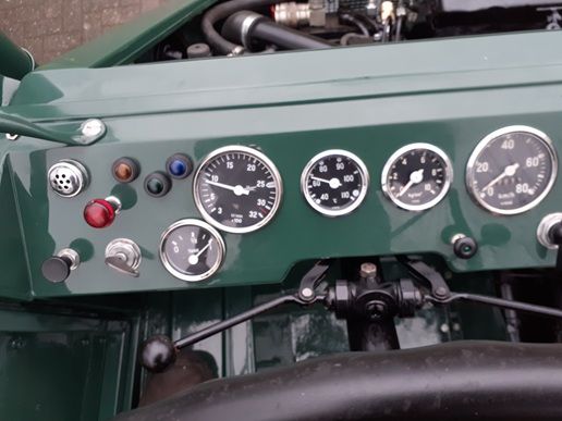

Hallo Reiner,
der aus dem 411 hat 80mm Durchmesser (Größe wie der Tacho), benötigt ein Winkelgetriebe (1:2) mit Drehrichtungsumkehr und Abnahme hinten an der ESP.
Kaufen kannst du den Nachbau bei Theopoldparts.
https://www.theopold-parts-shop.de/prod ... nimog.html
wenn es der 60mm nicht Originale sein soll:
