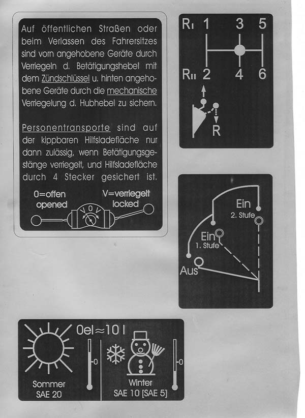

Arne und Christoph,
das war auch mein Eindruck. Ich hatte zudem auch noch einen Aufkleber (silberne Schrift auf schwarz) in der Tür, mit Hinweisen zum Sperren der Hydraulik an der Lenksäule bei Personentransport auf der Ladepritsche.
Ich hoffe beide (Schaltschema und Hydraulik) noch beim Pistorius zu bekommen (bietet sie zumindestens noch auf der Internetseite an). Kennt denn jemand ggf. noch andere Bezugsquellen (mogparts und Schmidt bieten die nicht an).
Trotz neuer Achse hat mein 411er noch eine hydraulisch betätigte Sperre (die ersten Modelle hatten das wohl noch bevor auf Luftbetätigung umgestellt wurde). Auch hier suche ich noch den Aufkleber mit dem Hinweis, daß keine Bremsflüssigkeit eingefüllt werden darf (ebenfalls schwarz-silber).
Markus

hallo markus
das brauch nicht nur dein eindruck zu sein,sondern ist gold richtieg!!
ich habe solche fahrzeuge noch in orginalzustand stehen!
es gab noch einen aufkleber unter der pritsche,einen an der fahrehausrückwand,für die beiden sorten krichganggetriebe,
bei doppelkuplung zum ein und aus schalten,und einen auf dem
hydraulick voratsbehälter !!!!
ich würde gerne bilder einsetzen,wie es war aber leider geht es noch nicht!
du irrst aber bei der hydraulischen sperre,die gab es bis ende bauzeit
des 411 ohne luftdruckanlage!!!!
wenn pistorius sowas noch hat,bei dem kannst du kaufen!!!
der ist ok!!
ich kenne ihn persöhnlich!
gruß arne

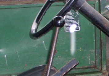

Zur Vervollständigung des Themas Bilder meiner beiden Aufkleber bevor sie dem Sandstrahlen zum Opfer fielen:
Auf dem zweiten Bild sieht man unten rechts noch gelb die Reifendruckangaben durchschimmern.
Markus
