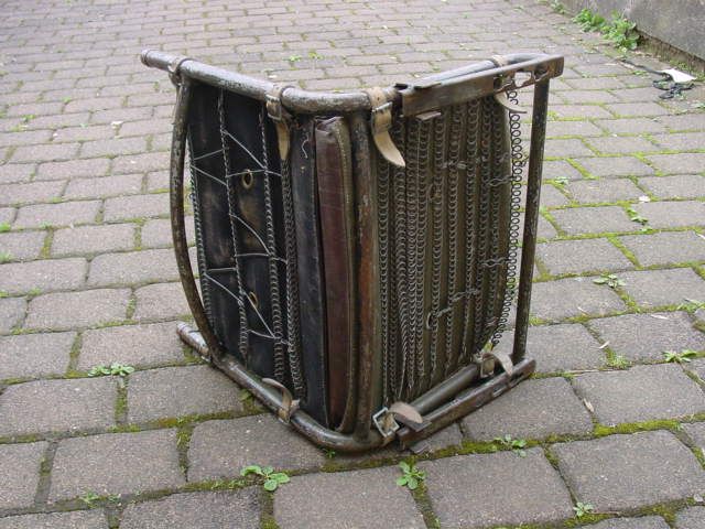

Habe heute die nachgefertigten Sitzbezüge meines 2010er`s abgenommen, und musste feststellen, dass die Spiralfedern entfernt wurden und stattdessen ein Blech eingeschweist wurde. :(
:arrow: Hat jemand Fotos, wie die Federn am Sitzgestell gespannt wurden?
:arrow: Wie wurden die Sitzpolster am Gestell befestigt?

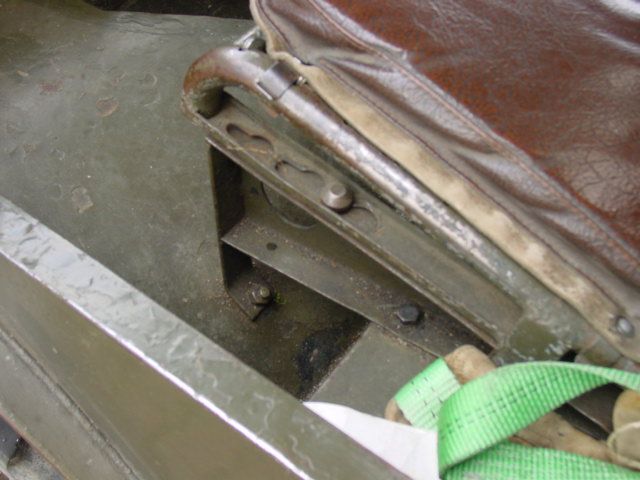

:arrow: Wie wurden die beiden äusseren Sitzschienen am Radhaus befestigt? (Bei mir ist jeweils nur noch das hintere Loch im Fahrerhaus vorhanden)

so,sah beides nicht aus!
die schweizer haben da extra was gebastelt!
keine gürtelschnallen und keine eingehackte bleche im sitzgestell!!!
mit federn ist orginal,leider no foto!
die flachen federn findet man noch manchmal auf dem speermül in alten bettgestellen!!das ist echt kein scherz!!! :!: auch die hacken dazu!!!
gruß arne
#154198
Hallo Sepp,
das oberer Foto von Micha entspricht, was die Federn angeht, zu 95% der Abbildung des Ersatzteilkataloges des 2010 von 1953.
(Seite 246).
Auch wenn ein originales Aussehen wichtig ist, so ist es wohl ebenso wichtig, bequem zu sitzen.
Die Originalsitzauflagen sind meiner Kenntniss nach mit Kokosfasern gefüllt. (Zumindest sahen die Rest-Fetzen in meinem Mog so aus)
Ich habe bei mir, da Schaumstoff aus dem Baumarkt zu weich und Kokosfasern zu hart sind, die über Mogparts bezogene Sitzbezugsfläche mit einem geschäumten Material aus einer alten Sofapolsterung gefüllt.
Die Hüllen sind zwar etwas dicker als Original, es sitzt sich aber dafür auch längere Zeit bequem.

Dank Michas Bild weiß ich jetzt, wie die Sitzschienen am Radhaus befestigt sind. Bei mir ist die untere Lasche Abgeflext.
