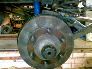

ich wollte euch mal meinen einfachen aber sehr efektvollen Abzieher für die Trommel am 401 zeigen. Nutze ihn schon 12 Jahre und hat bis jetzt immer seinen Dienst getan. Die Verbindung mit den Radmuttern sieht erst mal etwas wagemutig aus -gibt aber das geforderte her. Wie gesagt schon seit 96! Und das erste abziehen ging nur mit Vorhammer und 2ten Mann!
Gruß,
Bernd
Hier sieht man nur die Scheibe auf der Antriebswelle an der sich die Druckschraube abstützt.
Unimog Wkst 003.jpg (77.9 KiB) 4045 mal betrachtet

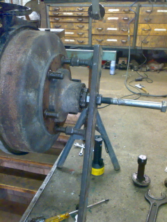

Ich drehe die Muttern erst ganz auf die Bolzen und dann wieder zurück-logisch.
Unimog Wkst 004.jpg (71.02 KiB) 4045 mal betrachtet
