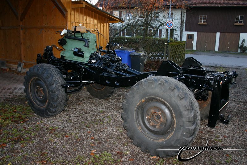

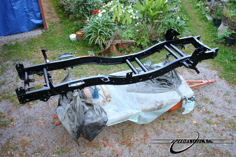

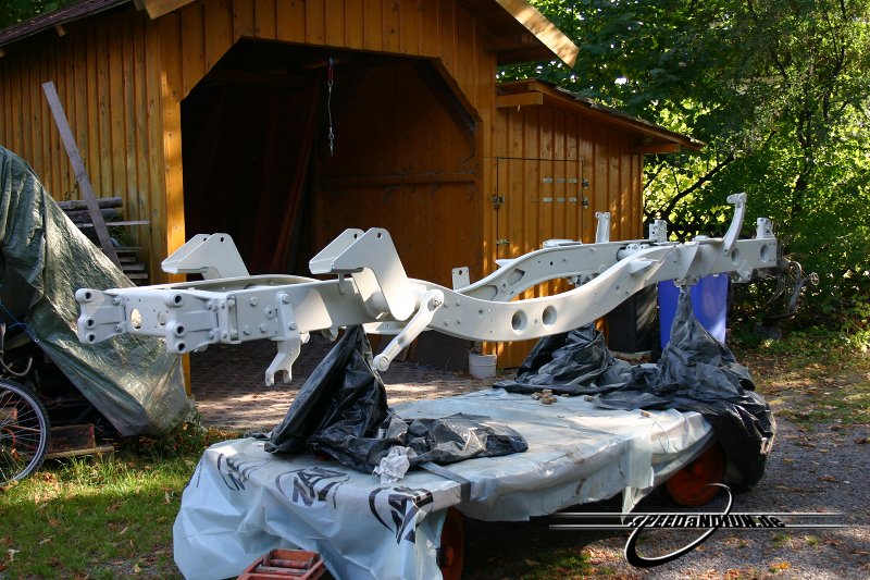

Ich bin im Moment dabei dei den Rahmen meines Unimog 406 Baujahr 1969 Aufzuarbeiten.
Losen Rost und lose Lackrückstände habe ich mittels Stecheisen, Schleifpapier und Winkelschleifer entfernt.
Mit Bremsenreiniger gereinigt und mit Silikonentferner behandelt.
Fertan aufgetragen abgewaschen und mit einer Rostschutzgrundierung gespritzt. Zuletzt hab ich einen 1K Industrielack der Firma Standox aufgetragen
