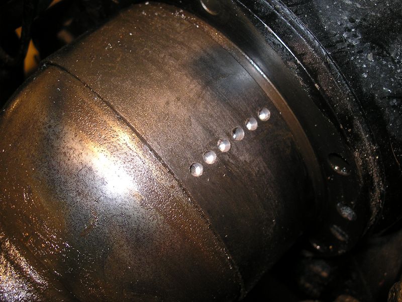

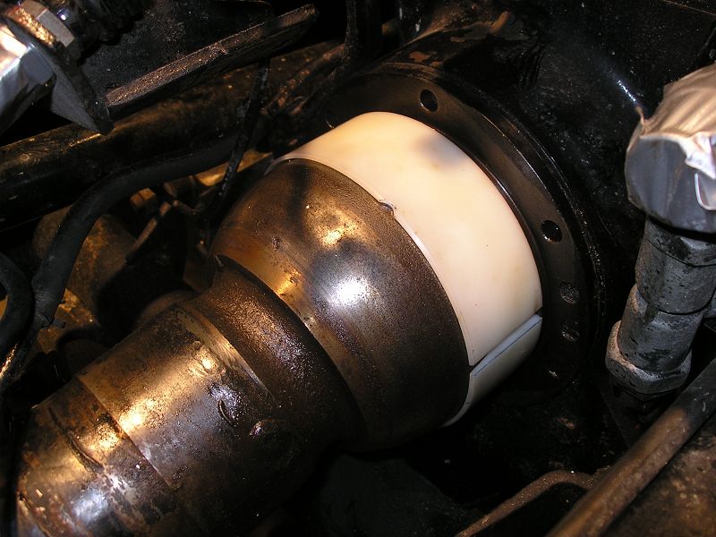

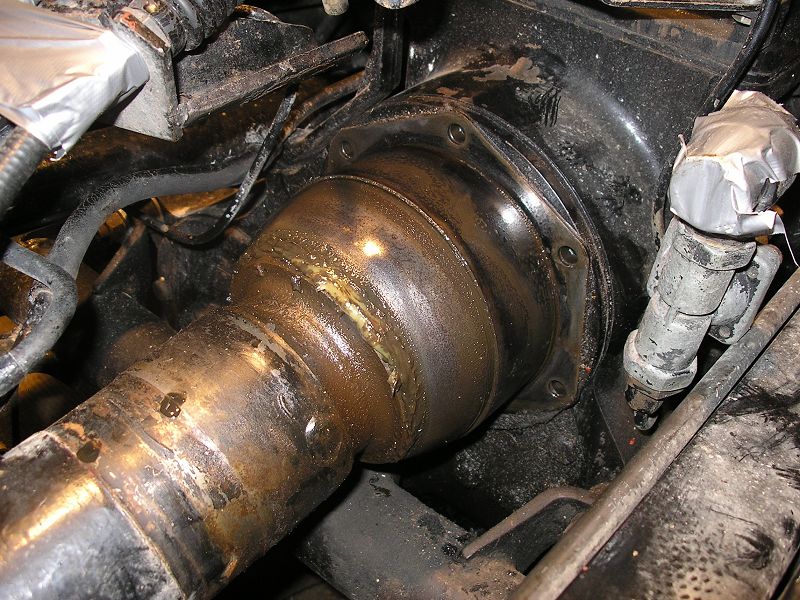

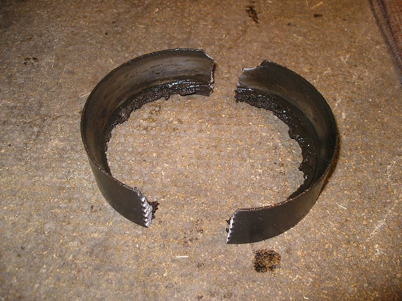

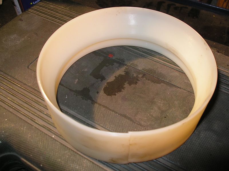

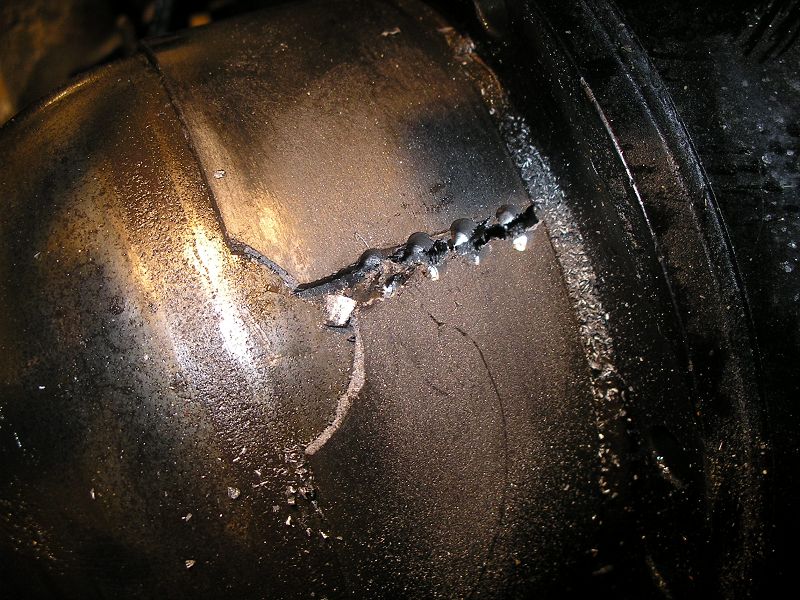

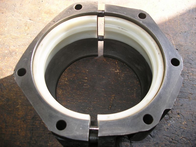

Da keine Antworten eingingen, bin ich zur Tat geschritten und habe es gemacht. Zweiteiliges Schubkugelgehäuse abmontiert, alte Schale zweimal um 180° versetzt angebohrt, aufgemeißelt, neue Schale in zwei Hälften gesägt, alles gereinigt und dann eingebaut. Zeitaufwand insgesamt 5h. Dabei ging aber mindestens eine fürs Reinigen drauf. Und bei -5° in der Scheuer schafft man auch ein bißchen "eingefroren". Zur besseren Zugänglichkeit habe ich den Luftkessel abmontiert.
Anbei zur Veranschaulichung ein paar Bilder.
Na ja, eigentlich wollte ich, dass man die Bilder direkt sieht. War wohl nichts. Falls jemand weiß, wie es geht, dann sagt es mir.
Habe aus Blech vorläufige Distanzen angefertigt. Die endgültige Distanz am Schubkugelgehäuse ermittle ich in nach einigen km Fahrt und bei wärmerer Ungebung.
Gruß, Markus

Hallo Markus,
danke für Deine bebilderte Schilderung. Sehr anschaulich - und sie zeigt den souveränen UNIMOG-Schrauber. Ich denke, was Du gemacht hast, hat Hand und Fuss.
Du schriebst am Anfang, dass der Kunststoffdruckring (Schubkugelschale aus Kunststoff) verschlissen sein müsste. Dann ist aber eine Graugussschale zum Vorschein gekommen. Hast Du Dich nicht gewundert?
Mein 411.119 ist Bj. 1965 und ich bin immer davon ausgegangen, dass er die langlebigeren Kunststoffschalen drin hat. Das ist ja nun zweifelhaft.
Wann fand denn die Serienumstellung Grauguss zu Kunststoff statt?

dachte auch, es wäre die Kunststoffschale verbaut. Aber war eigentlich nicht wirklich schlimm. Ausbau ging halt ein paar Minuten länger.
Den Zeitpunkt der Umstellung kenne ich leider auch nicht.
Markus
