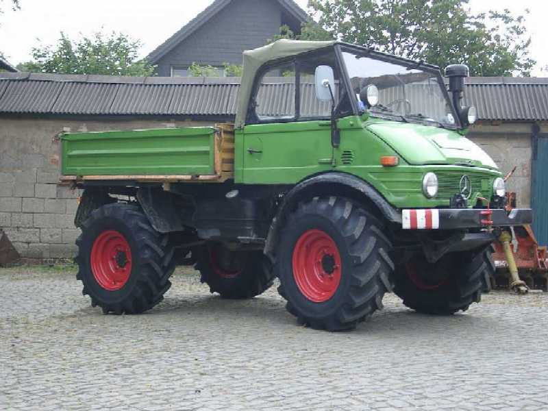

Hallo Holger,
wegen der Felgenfarbe meine ich irgendwo mal gelesen zu haben, dass die Farbumstellung von Rot auf Schwarz, mit der Umstellung von Trommel- auf Scheibenbremsen stattgefunden hat. Also ab 1973?, wobei meiner Bj. 1974 noch Trommelbremsen hat.
Jetzt sind die Felgen wieder karminrot und haben die Michelin XM27 375/75 R 20 drauf.

Hallo Lutz,
danke für das Bild! Die Reifen machen einen sehr "nützlichen" Eindruck...
...der Maschine im Hintergrund nach zu urteilen, muss Dein Moggele aber auch noch schaffen!!!
Schönes Fahrzeug, vor allem mit Verdeck, etwas, das auf lange Sicht gesehen auch noch mein Selfmade-Hardtop ersetzen soll...
Was mich an meinen MPT 80 etwas stört, ist der fast rechtwinklige Wechsel von Flanke auf Lauffläche. Das könnte die Selbstreinigung zusätzlich behindern, aber erst mal abwarten, was die Praxis bringt..

Hallo Holger,
ein MM EDU 7500 ist
Müller Mitteltal Einachs Tandem (kleiner als 1 m) Dreiseitenkipper für UNIMOG mit einen zgG von 7500 kg. Dachte die Bezeichung wäre hier geläufig. Ein Bild findest Du bei meiner Vorstellung.
Bei der Kreiselegge trübt der Schein ...
hier im Ort sind noch fünf hauptberufliche lw. Betriebe, zwei mit Milchkühen tätig.
Einer ist mein Nachbar, wo ich als Kind immer rumgelungert bin -Schulkameraden waren im Freibad - ich beim Stroh- Heupressen, Kühe versorgen ect.-
beim Zweiten stehen meine UNIMOG und der Müller-Mitteltal in einer 75 qm Halle mit Stromanschluss. Wenn benötigt steht ein Fendt mit Frontlader oder ein Stapler zur Verfügung.
beim Dritten helfe ich gelegendlich auch mit den U406 aus, bisher aber nur Getreidefahren, mal sehen was noch kommt.
Und wie Du meinst der U406 ist schön, naja von Grundsatz schon - ist aber noch viel zum Aufarbeiten, erstmal muss der 411er fertig werden. Allerdings, wenn Sachen dringend gemacht werden müssen, dann gleich richtig -> siehe Räder. :D
Vorher waren 12,5 x 20 Noppenprofil drauf ->alt, ausgehärtet, spröde, die ersten Noppel lösten sich ab. Also gleich gebrauchte Felgen besorgt sandgestrahlt und lackiert und neu bereift.
Mit den alten Profil hatte ich schon Probleme einen 18tonner vom trockenen Feld zu ziehen, mit den Michelin gabs bisher keine Probleme und das mit leerer Pritsche.
