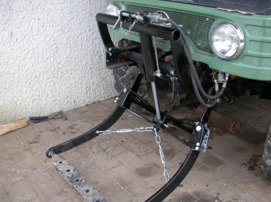

nun ist mein FKH fertig
da ich nun nach den letzten bildern, sehr viele anfragen hatte ob ich für den FKH einen bausatz verkauf, hab ich mich entschlossen die laserteile zu verkaufen.
und weil ich für meinen zweiten mog gerade einen HKH bau werd ich auch hierfür einen bausatz verkaufen
den preis werd ich noch mit detailbildern der teile in einem neuen trad kunt tun :-)
fals den FKH und den HKH jemand besichtigen möcht ich komme aus der nähe von kirchheim teck
gruß fabi

Hallo Mogler
nun hat mein Frontkraftheber den Praxistest wie ich meine bestanden :-) Hauptsächlih nutze ich ihn tatsächlich für kleine Geräte wie z. B. Holzspalter, Säge, Ladegabel. Mit letzterer habe ich zum Test nun schon 1100 kg gehoben. Das ging - vorausgesetzt dass am Heckkraftheber genügend Gegengewicht hängt. Allerdings habe ich nun im Zuge meiner zweiten 421 Restauration schon meinen vierten Achsschenkel zerlegt und neu gelagert, dabei habe ich auch gesehen was eine Überlastung der Vorderachse mit zu kurzen Abschmierintervallen anrichten kann ( an einem war ein Frontlader verbaut ). Deshalb würde ich beim 421 bei unter 500 kg bleiben mal abgesehen davon was erlaubt ist. Frontmulcher war auch schon dran weiß allerdings nicht wie schwer er ist ging aber sehr gut ! Bewährt hat sich die seitliche Verstellbarkeit des fkh z.b. bei meinem ersten Holzspalter den ich so etwas aus dem Sichtfeld schieben konnte und auch bei verschiedenen Anbaubreiten der Geräte! Auf den Bildern ist nun auch mein letztes Projekt mein 20 Tonnen Holzspalter mit 2 Tonnenwinde zum Flachdrehen bei Frontanbau um die Sicht zu verbessern und im Notfall die zwei Tonnenwinde zur Bergung zu nützen. Nun muss noch feste Farbe drauf dann bin ich erstmal fertig :flex
gruß fabian
