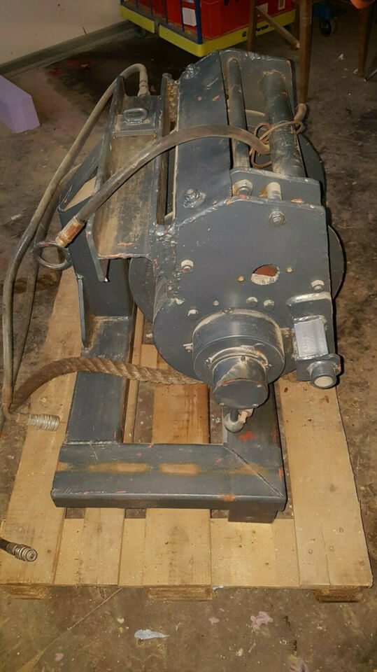

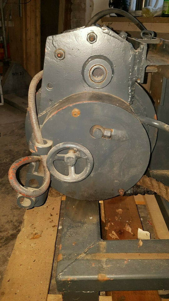

Hallo, ich starte hier mal für Rolf (Case 406)ein paar Fragen zu hydraulischer Seilwinde von Werner /HPC. Leider kein Typenschild mehr vorhanden. Es handelt sich um eine hydraulische Seilwinde bei der die Seil Geschwindigkeit mittels eines Handrad eingestellt werden kann. Die gibt's als Bergewinde genau so wie Rahmenwinde oder Heckwinde. Zugkraft 5 oder 7 t, je nach Ausführung. Die Halter für die unterschiedlichen Anbau Räume werden einfach links und rechts angeschraubt. Als Heckwinde laufen die bei Werner unter H50 oder H70. Als Rahmenwinde R 50 bzw R70 und seitlich S50 bzw S70. Leider habe ich keine weiteren Informationen über diese Seilwinden. Vielleicht hat ja jemand weitere Informationen dazu. Interessant wäre es zu wissen ob die einen Freilauf haben und die Betätigung der kupplung. Soweit ich weiß wird die über druckluft geschaltet was aber nicht so sicher ist. Wenn jemand was weiß, Rolf freut sich bestimmt über Infos. Ihr könnt ihn ja auch direkt anschreiben. Hab's mal im Vorlauf gemacht da er mich gestern abend angeschrieben hatte.

Die Winde sieht momentan so aus wie auf den Bildern:
Falls jemand sich auskennt mit so einer Seilwinde oder gar weiss um welches Modell sich es handelt dann bitte einfach melden. Wir wuerden gerne wissen: Wie wird die gesteuert? Gebremst? Freilauf? Zugkraft? Modelnummer? Alles was Ihnen gerade einfaellt.

Als ehemaliger Werner Mitarbeiter Kenne ich diese Winden noch. Ohne Typenschild kann man die Seilwinde nicht genau unterscheiden es ist vermutlich eine Hy 5 oder Hy 6,5 . Anhand der Anbaupunkte war das mal eine normale Frontseilwinde. Sie war als Montagewinde zum Heben und Senken von Lasten gedacht . Auf dem ersten Bild sieht man einen Hebel für die Klauenkupplung damit konnte das Seil von Hand ausgezogen werden .Einen Freilauf hatte die Winde nicht . Zum heben und senken von Lasten muss die Kupplung immer eingerastet und verriegelt sein . Beim Anbau der Winde ist noch darauf zu achten das auch der separate Rücklauf an die Hydraulik angeschlossen wird . Die Winde wurde von HPC gebaut und von Werner auf verschiedene Fahrzeuge aufgebaut, ab ca. 1980 wurden dann eigene Hydraulikwinden bis 40 Tonnen Zugkraft entwickelt . Beide Firmen gibt es noch vielleicht können die euch auch weiterhelfen .
