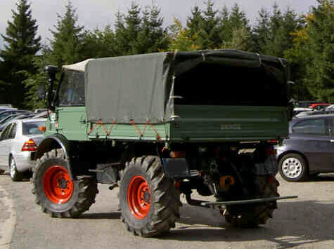

Ich habe bei ebay im letzten Sommer das folgend gezeigte Verdeck ersteigert, Höhe genau FH. Damit schränkt man sich nicht unnötig ein und der Unimog wird nicht langsamer. Gestell ist durch Schraubverbindungen zerlegbar, nimmt dann abgebaut weniger Platz weg. Fenster in Vorder- und Rückwand eingenäht, ergeben wesentlich bessere Übersicht. Ich verwende Gummischnur mit Kunststoffhaken zum Befestigen der Plane, da ich meine Bordwände nicht mit festen Ösen verunstalten wollte, das werden immer Rostnester.
Gruss
e.a.

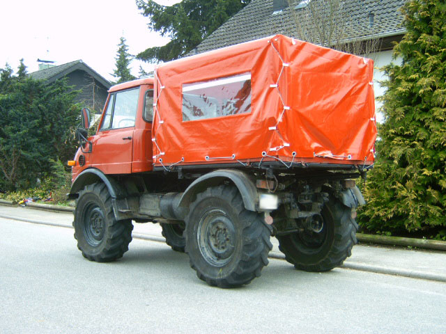

ich habe mir ein Verdeck auf den 421er gebaut. Eigentlich ganz einfach....
Bei unserem Schlosser Flachmaterial (50x5mmm)besorgt. Die Länge aus Dach(Breite) und zweimal Seite(Höhe) genommen, an den richtigen Stellen um 90 Grad gekantet und schon hatte ich das Grundgerüst. Dieses steht auf der Pritsche auf. Das ganze zweimal, einmal vorn- einmal hinten und mit Holzspriegeln verschraubt. Dann eine komplette Plane drauf vom Profi. Das komplette Gestell mit Plane kann ich bei Bedarf allein runternehmen. Gehalten wird die komplette Kostruktion durch das Spannseil an der Pritsche.
Grüße
Ralf
PS. Der Planenprofi hat mir von einem Fenster hinten abgeraten, da dort die Plane oft aufgerollt wird und die eingeschweissten Fenster dadurch schnell brüchig werden. Also habe ich nur seitlich und zur Kabine eines.

e.a. ist die Abkürzung für Edgar Arens. Das Gestell wurde seinerzeit wohl von einem bayrischen Schlosser gebaut und der hat das nicht schlecht gemacht. Werde mal versuchen ein paar Detailfotos zu machen und dir schicken. Ist schwierig, wenn die Plane drauf ist. Bei mir sind das jeweils ein Front und Heckrahmen aus 4-kant Rohr, die in die Seitenwände eingesteckt werden.
Oben sind daran U förmige Aufnahmen für die Längsspriegel ( ebenfalls 4-kant Rohr) angeschweisst. Die Langs-Spriegel werden darin eingelegt und quer mit M8 er Schrauben gesichert. Ralfs Sattler hat natürlich Recht, die Scheiben werden gerne blind oder brüchig, hängt aber auch ein wenig von der Qualität und der Pflege/Behandlung ab. Mit Plastik Pflegemittel, Armaturenbrettspray oder harzfreiem Waffenöl ( z.B. Ballistol ) kann man das Leben verlängern und die Versprödung verlangsamen. Da mein Unimog auch im Winter als Jagdfzg eingesetzt wird habe ich noch einen Arbeitsscheinwerfer an die Decke geschraubt, das hilft im Dunkeln ungemein.

#92700
Hallo ,
Danke für euere Anregungen.
Ich habe nun Plane und Spriegel nach meinen Vorstellungen drauf.
Das Gestell ist die vorhanden Löcher der an der Stirnwand und den Seitenteilen der Pritsche eingeschoben. Verwand wurde verzinkte Profile.
Die Längsstreben sind verschraubt, sodaß beim zerlegen der Spriegel alles Platzsparen verstaut werden kann. Hinten kann man die Pritsche normal zum Laden öffnen.
#92794
Hallo "rm411" )Ralf,
was hast Du da für Reifen auf dem roten 421?
12,5-20 oder grösser
Welche ET haben die Felgen. Hätte ja fast auf ein 406 getippt.
