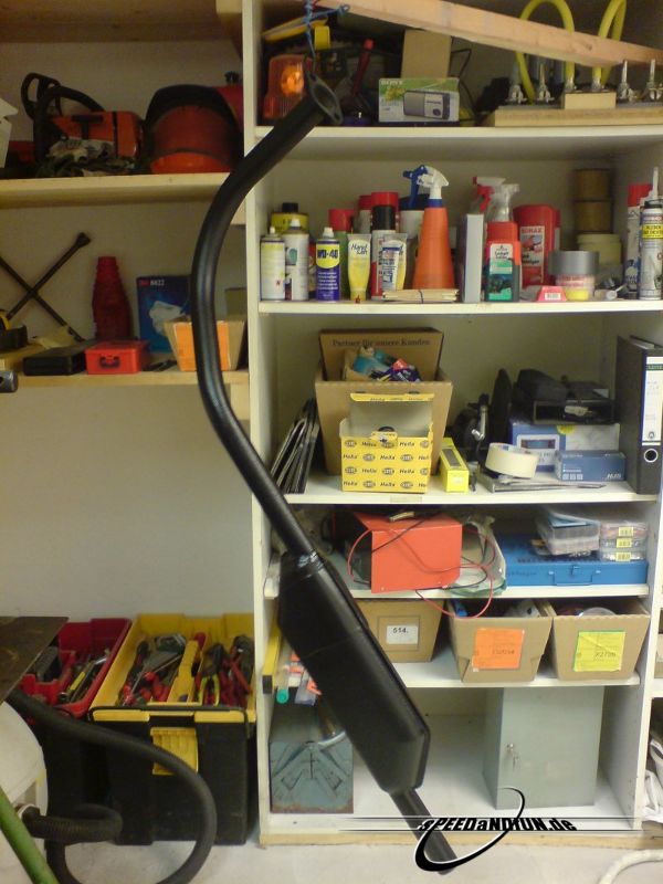

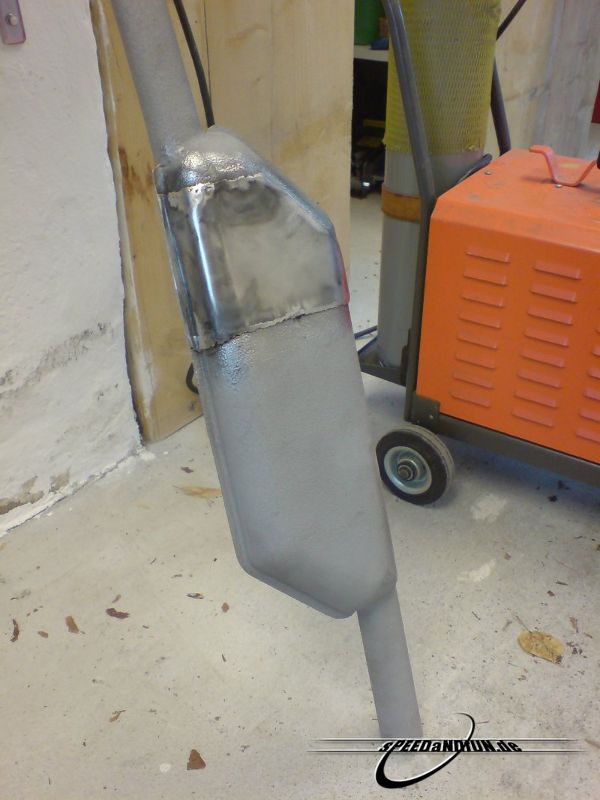

Meine Erfahrung:
- Lack auf den rostigen Auspuff: Bringt gar nix, rostet nach 1 Monat durch den Lack!
- Auspuff mit "normalen Methoden" entrosten und lackieren: Siehe oben, nur 1/2 Jahr später
- Auspuff sandstrahlen und lackieren: beste Moethode, nur leider wirst nach dem Sandstrahlen erstmal wieder die Löcher die rauskommen mit Blechen flicken müssen :wink:
Ich habe immer 650°-Lack genommen. Dieser muß allerdings für dauerhafte Festigkeit bei Temperaturen größer 200° eingebrannt werden. Ich habe die Teile (soweit wegen der Größe möglich) im Härte- oder Backofen eingebrannt, Rohre habe ich aufgehängt und mit einem Heißluftfön von innen beheizt.
Wenn es um die Optik geht, nehm 200€ in die Hand und hol dir nen neuen Endtopf (Original bei DB oder Edelstahl bei http://www.mogauspuff.de/)
Gruß Michael
