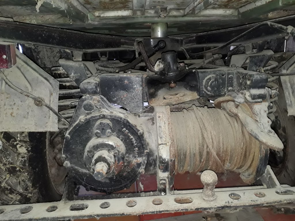

Er hat übrigens auch eine Seilwinde dran, ich vermute eine H4000 (Hab den Unterschied zur 3500 noch nicht ganz raus).

Karl Moor hat geschrieben: Er hat übrigens auch eine Seilwinde dran, ich vermute eine H4000 (Hab den Unterschied zur 3500 noch nicht ganz raus).
Hallo, Christian,
die 4000H hat - im Gegensatz zur 3500H - eine Freilaufkupplung. Die Betätigung erfolgt durch einen zusätzlichen links angebrachten Betätigungshebel.
Gruß Sebastian
#553511
BroSe hat geschrieben: die 4000H hat - im Geensatz zur 3500H - eine Freilaufkupplung. Die Betätigung erfolgt durch einen zusätzlichen links angebrachten Betätigungshebel.
Hallo Sebastian,
dann müsste es doch die 3500H sein ...
Habe vorher von Markus noch telefonisch sehr wertvolle Tipps erhalten. Danke nochmals an dieser Stelle!
Morgen zum Hauptuntersuchung mit dem aktuellen Projekt, dann kommt der Unimog an die Reihe!
Grüße
