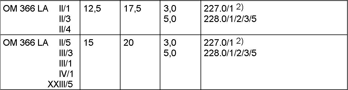

laut Bedienungsanleitung ist die Ölfüllmenge beim 1400er mit dem OM 366 LA minimal 12,5 Liter und maximal 14 Liter.
Im WIS stehen ganz andere Angaben drin. Außerdem werden hier als Motorvarianten noch römische Ziffern aufgeführt, von denen ich noch nie etwas gehört habe. Was hat dies mit den römischen Ziffern auf sich? Wie kann ich die gewöhnliche 6 stellige Motornummer in diese römischen Ziffern umschlüsseln?
Kann es möglicherweise sein dass sich die Angaben im WIS auf LKW's beziehen und beim Unimog einfach falsch herangezogen werden?

die PDF kenne ich schon lange, mich hat nur die Angabe im WIS stutzig gemacht, vor allem die römischen Ziffern in der Bezeichnung.
Gerade beim WIS hat man oft das Gefühl, dass viele Informationen angezogen werden, die zum Teil gar nichts mit der eingegebenen Baureihe zu tun haben. Zum Teil kommen Drehmomentangaben vom Typ 405. Irgendwie schade dass es für den 427er nie ein offizielles gedrucktes WHB gab.
