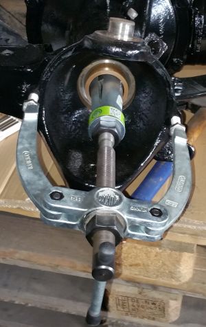

Wer's nicht original braucht, es geht auch mit Sachen aus dem freien Handel, aber da ist mit auch 200€ los !
Ich möchte mich entscheiden wenn ein endgültiger Preis feststeht !
#513320
Heiko,
du wirst lachen, ich habe sogar einen Kukko 25-B Kasten u.a. mit der Gegenstütze 22-2 und dem Abzieher 21-7. Darum geht es aber bei den Nachfertigungen nicht.
Markus
