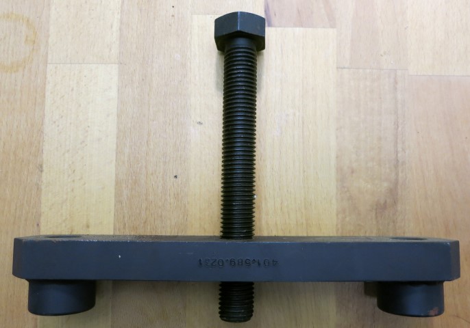

Hallo Freunde der Sonderwerkzeuge,
für alle, die das Sonderwerkzeug 401 589 02 31 00 Gegenhalter für Achsantrieb alte Achse (401, 411, 404) besitzen wollen, stelle ich Informationen zur Verfügung. Die Darstellung zeigt ein originales Muster aus einer Schweizer Werkzeugkiste.
Die "Spindel" ist eine Standardschraube M20 (x2,5) x 160mm DIN 933 8.8.
Stückliste: 1 Platte, 2 Buchsen, 1 Schraube
Viel Spass damit.
Markus
:arrow: Viele Fertigungszeichnungen zu Sonderwerkzeugen für den Motor OM 636 und das Getriebe UG1/11 findet ihr in der Buchreihe des Unimog-Museums, Band 4 "Sonderwerkzeuge". :!:
