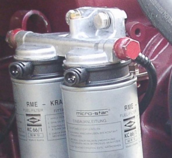

Ich denke ich werde wie bei dem Link von René geraten wird, auf zwei Mal WDK725 im Parallelbetrieb mit den Teilen von http://www.db-shop24.de umbauen.

nach langerzeit bin ich endlich dazu gekommen die Filter zu bestellen, verbauen, testen und zu „dokumentieren“
Bestellt hab ich jeweils Vorfilter und Feinfilter für unseren 406er und unseren Fordson Dexta.
Mit der Qualität des oben genannten Online Händler bin nur beding zufrieden. Es waren noch viele Grade und Späne vorhanden. Beim einfachen Filterkopf für den Dexta ist leider der falsche Gewindestuzen geliefert worden, ließ sich jedoch leicht aus einer Ermeto Schottverschraubung herstellen.
Die Ablass schraubtopfe passen leider nicht wirklich auf den WDK 725 :/
Nj zumindest der Preis passt.
Filterplatte ist parallel, der WDK 725 hat ja einen genügenden Filtergrad und ein Vorfilterfließ soweit ich weiß, und mehr Durchsatz und längere Filterstandzeit ist auch nicht schlechter
Der Rücklauf (oberer Anschluss des alten Filterkopfes) musste blind gschlossen werden, wird nicht mehr benötigt
Der Vorfilter passt zum Glück perfekt auf seinen alten Platz, der alte war anscheinen schon leer geräumt um diesen Wartungspunkt einzusparen ;)
Hat jemand ein Bild wie er original ausschauen sollte?
Die Filter (wdk725) selbst hab ich von verschieden Ama*** Händlern bezogen und war eigentlich bei allen 3 Händlern zufrieden und es waren sogar alle drei Filter gleich und original Mann und Hummel. Oder gut gefälscht ;)
Bin zwar noch nicht dazugekommen alle Leitungen zu erneuern aber bei der ersten Probefahrt war alles dicht und ohne Dieseleinschnürung zieht er auch bergauf besser ;)
