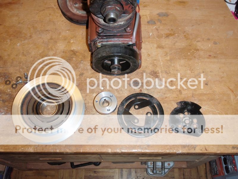

Liebe Unimogfreunde,
der Urlaub ist vorbei, die Keilriemenscheibe geliefert und so konnte alles zusammengebaut werden. :lol:
Und es funktioniert auch! :thumbup:
Für die Magnetkupplung habe ich mir vom Schrott einen Klimakompressor geholt. Leider habe ich davon keine Daten.
Die Riemenscheibe wurde auf die ursprüngliche Poly-V-Riemenscheibe aufgeschrumpft.
Einzelteile vor Zusammenbau:
Zusammenbau:
Christoph aus Bayern

Servus Christoph,
gibt's denn schon Fotos vom eingebauten Zustand? Die würden - glaube ich - nicht nur mich interessieren.
