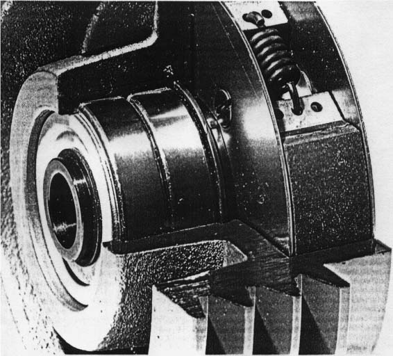

danke für Deinen Tipp. Aber mir schwebt nach einiger Überlegung inzwischen eine automatische Kupplung vor. Eine "umgekehrte" Fliehkraftkupplung.
Wirkungsweise: Bei hoher Motordrehzahl, wenn ich die Leistung zur Fortbewegung brauche, ist ausgekuppelt, beim Arbeiten oder Tuckern im Gelände oder an der Ampel, eingekuppelt.
Die unten abgebildete Kupplung müßte man dann so abwandeln, daß die Federn an den Fliehgewichten diese nach innen (reib)kraftschlüssig an die Kompressorwelle andrücken. Wenn die Drehzahl einen bestimmten Wert überschreitet, heben die Gewichte ab und es ist ausgekuppelt.
Das wäre gleichzeitig eine tolle Lösung um drehzahlgetunte OM636 ohne Bedenken fahren zu können. Denn im oberen, für den Kompressor ungesunden, Drehzahlbereich hat ja die Kupplung schon längst ausgekuppelt.
Wer weiß, wo es sowas schon gibt? Oder wer baut mir das Ding? Oder muß ich das auch noch selber machen? :wink:
