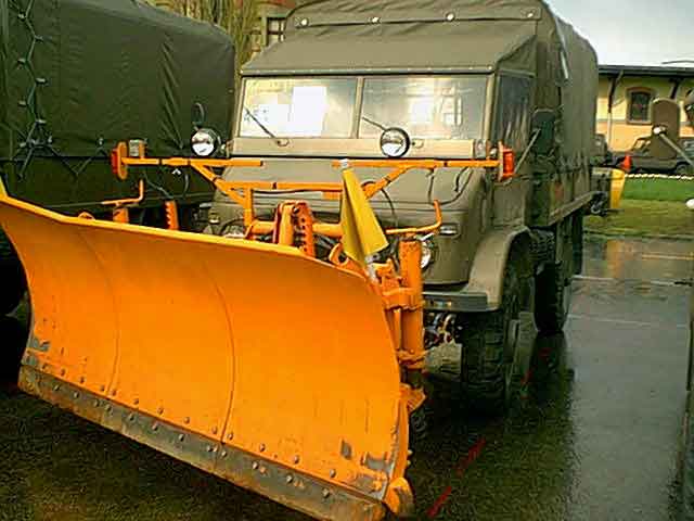

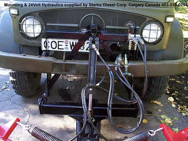

Hallo Leute,
habe grade das Bild in meinem Archiv gefunden.

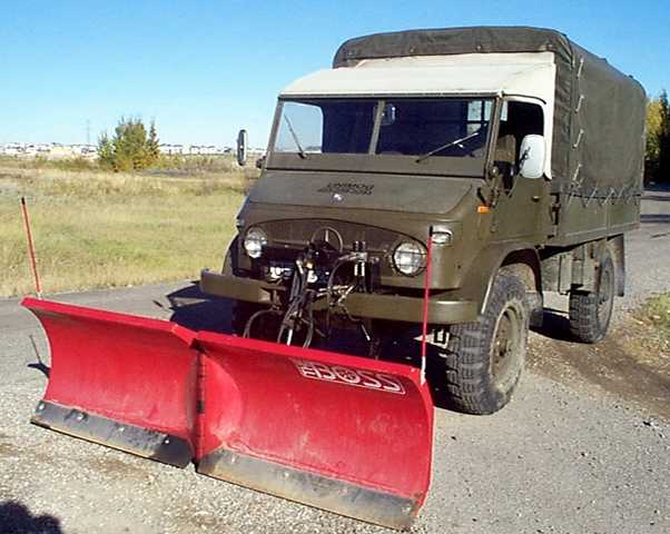

Die Schweizer hatten zumindest eine Anbauplatte / Tragevorrichtung an ihren 404ern.
Eventuell könnte man da ja nachhaken....

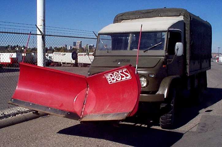

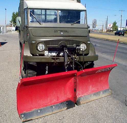

Die anderen Bilder zeigen einen nachträglich umgebauten 404 aus Kanada.
MfG
Hardy

Hallo Zusammen
Torsten hat recht.man kann sie zwar so anpassen das man sie über das Rahmenende geschoben bekommt,allerdings geht es nicht ohne erhebliche Flexerrei.Man muß etliche Streben wegschneiden womit die Stabilität flöten geht.Ich habe dann Winkel angeschweißt um die Platte am Rahmen festschrauben zu können.Das nächste problem war das der vordere Überhang zu kurz ist um unten eine Abstützung am Rahmen anzubringen.Ich habe die Sache dann aufgegeben.(Aber Geil sah es schon aus)
Ach ja,Zapfwelle is'dann auch nich.
Harald

Moing zusammen
Mit wie viel Leuten wollt ihr denn den 404 z.B. bei ausgehobenem Schneeschild um die Ecke wuchten? Oder habt ihr alle schon die Servolenkung? Wie viel Aufwand ist es dann die Geräte an und abzubauen? Werden ja wahrscheinlich auch nicht die neuesten Schnellwechselsysteme zum Einsatz kommen, oder?
Hab hier bei mir auch schon ne Menge rum gespielt, aber das isses dann auch und das macht Spaß. Wirklich Sinn macht es glaub ich nicht.

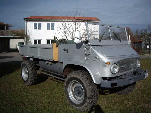

#180553

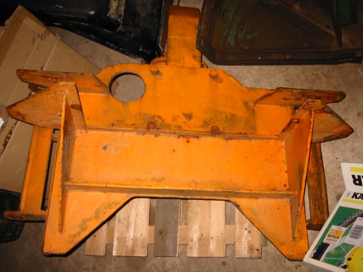

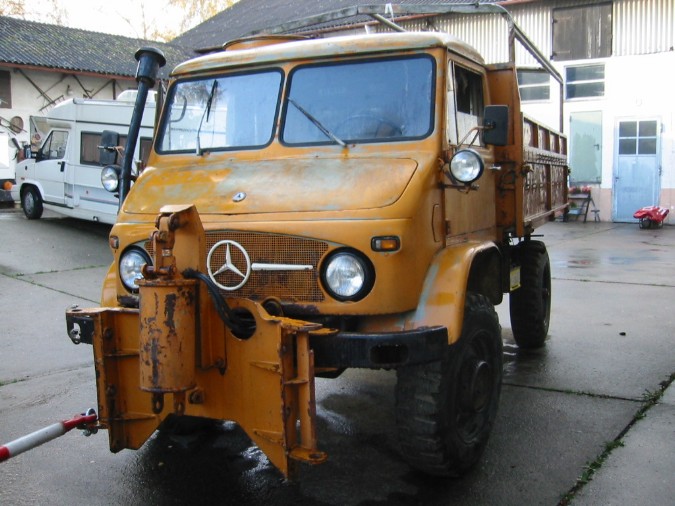

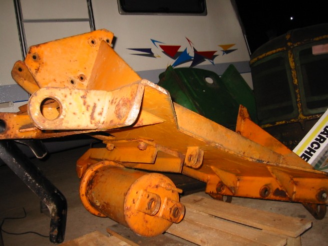

hier Bilder von meinem ehemaligen 404. Leider habe ich ihn zerlegen müssen und die Teile als Ersatzteile verwendet. Die Platte mit dem Zylinder wurde damals im ebay für 280 Euro versteigert.
Klaus
#180580
tomcatt hat geschrieben:Hallo,
Klaus
Hardy404 hat geschrieben:
Kenne auch einen der einen kommunalen 404er hat,
der ist aber leider schon geschlachtet.
Er besaß eine Westfaliahütte und war mit Frontzapfwelle und
LUFTKRAFTHEBER vorne ausgestattet.
MfG
Hardy
Habs grad in einem anderen Thread gefunden und zitiere mich mal selber.
Das war das Fahrzeug welches ich gemeint habe.
Ja, echt schade als ich das auf den Fotos gesehen habe, aber was solls, zerlegt ist zerlegt.
Klaus, das freut mich, daß Du jetzt auch hier im Forum aktiv bist !
Viele Grüße,
Hardy
