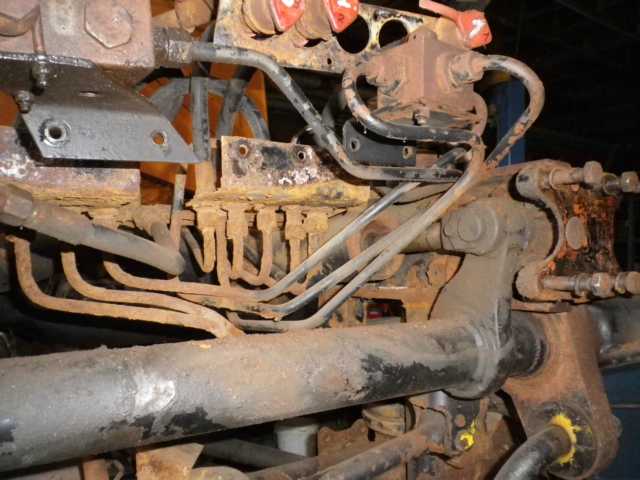

fischer291090 hat geschrieben:Hallo Daniel,
ich bin mir jetzt auch nicht 100%ig sicher aber meinerMeinung nach muss du sie rumdrehen.
In meiner Erinnerung gehen die Zylinder nämlich ein paar Zentimeter über die Mitte der Welle hienaus.
MfG Jan
Hallo Daniel,
der Jan hat Recht die Welle ist falsch rum drin die Aussparung am Anschlußauge für die Zylinder
müssen zum Zylinder zeigen, kann Dir event. noch die Einstellmaß zu der Verzahnung
der Hubarme übermitteln
