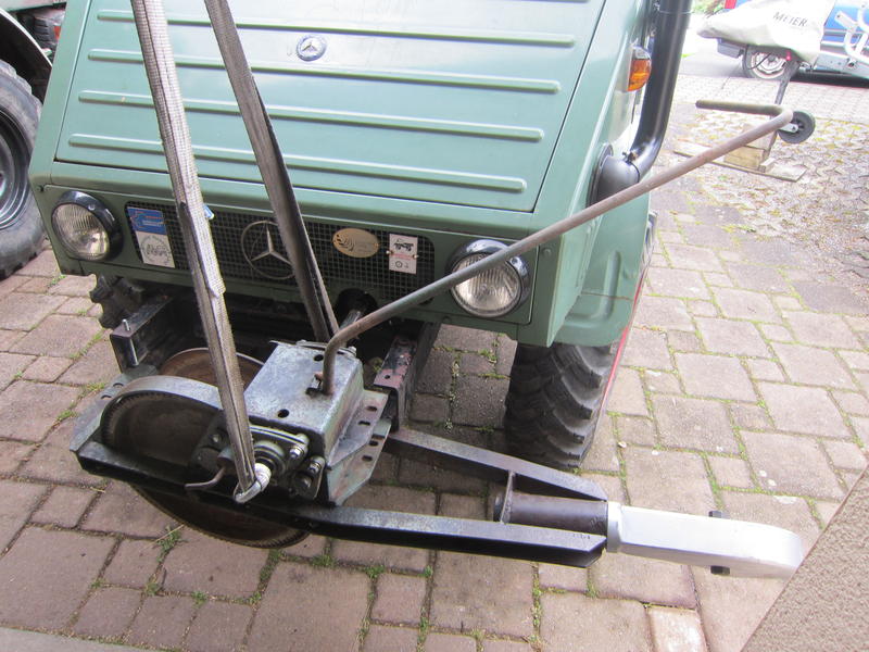

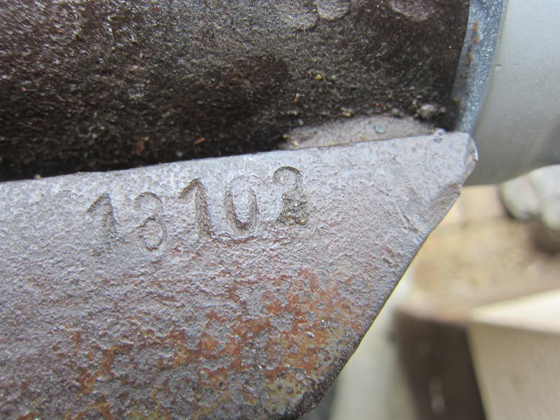

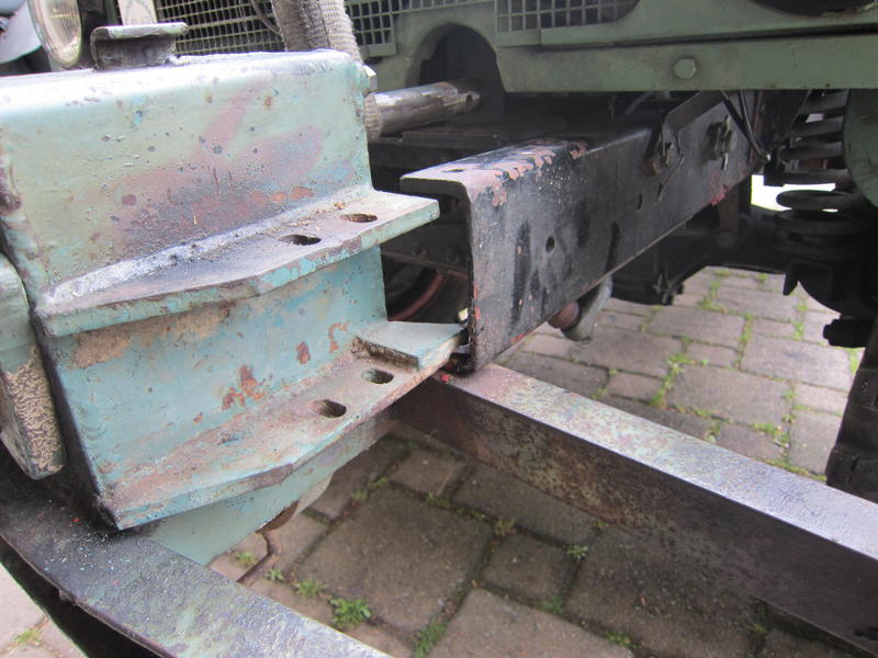

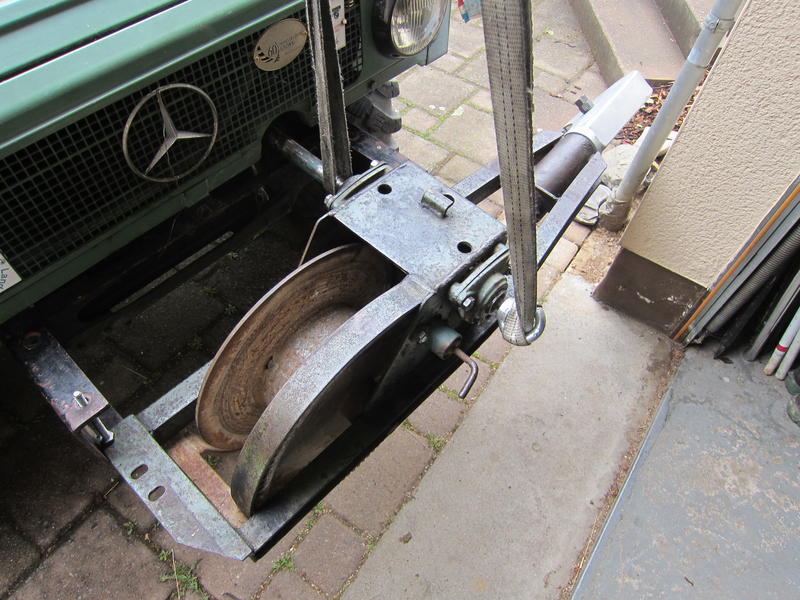

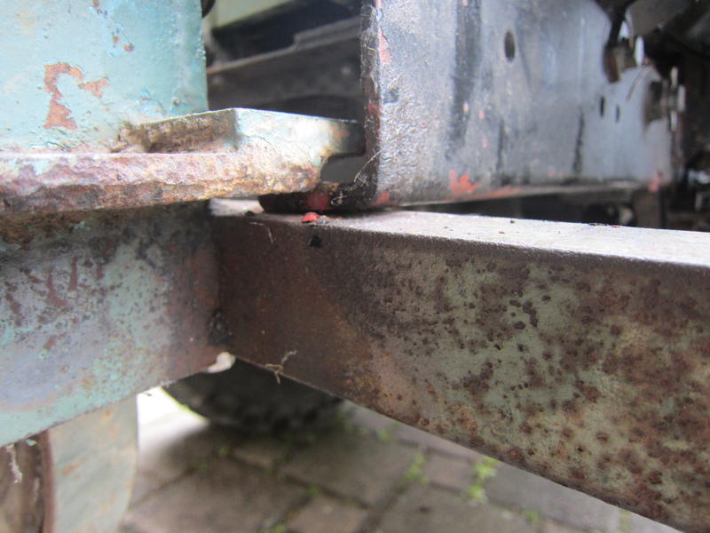

habe heute mal probiert meinen Bingerseilzug an den U411 zumontieren.
Leider geht es nicht, der Flansch vom Rahmen ist zu dick.
Die Winde war wohl für die älteren Unimog gedacht mit schwächerem Rahmen.

Hallo Peter,
einen drüber, den anderen auch drüber und 'nen Flansch dazwischen, falls notwendig.
