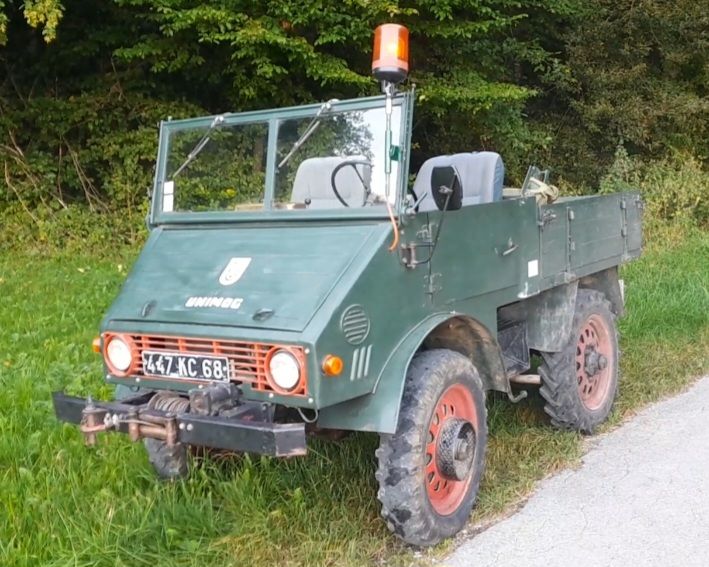

Am Monatsende bekommt mein U411 Westfalia einen kleinen Partner. Hole mir den 2010 EZ 16.07.53 aus dem Elsass auf die Schwäbische Alb.
Es gibt außer der sowieso nötigen kompletten Durchsicht schon konkret diese Dinge zu tun:
- Zylinderkopfdichtung bläst etwas
- hinten links Hebelstossdämpfer repar.
- Bremsen (kratzen)
- Radbremszylinder tröpfeln
- Warnblinkfunktion ?
- Sitze möglichst zurück rüsten auf Original
- Reifen erneuern
- Blinker vorn evt. auf Original bringen
- Rücklichter auf Original bringen
Rest wird sich zeigen.
Erstauslieferung war lt. den Technikexperten Museum Gaggenau am 15.07.53 an einen Landwirt innerhalb Deutschland. Ist also später nach Frankreich abgewandert.
Datenkarte lt. Technikexperte und auch Daimler Wörth leider nicht vorhanden.
Winkerschächte vorhanden, aber abgedeckt. Türen mit Steckfenstern sind dabei. Fahrerhaus und Rahmen in erstaunlich gutem Zustand.
Schneeketten zusätzlich verfügbar, Entscheidung am Abholtag.
Mein Ziel:
Erhalten der Patina, nur technisch notwendiges in Ordnung bringen.

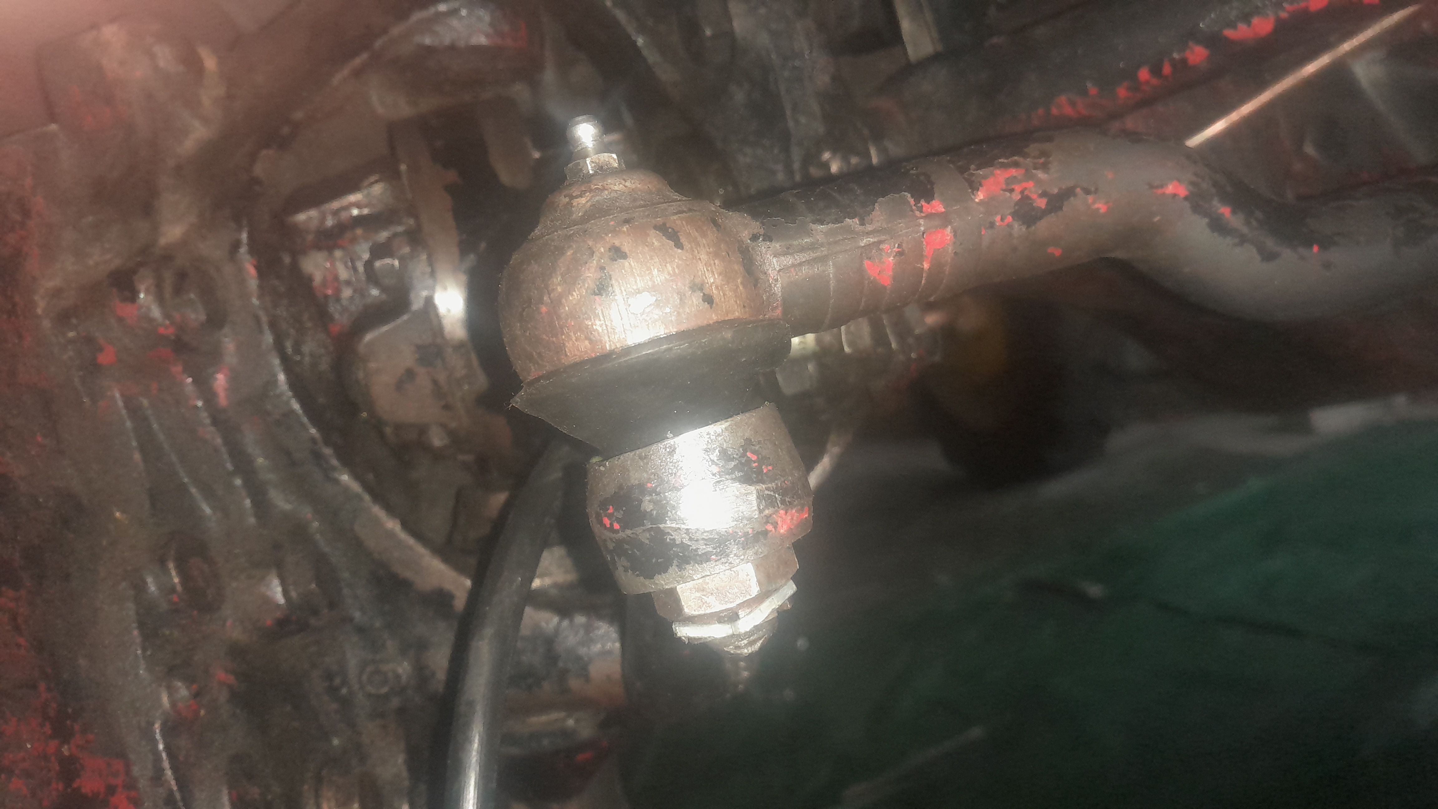

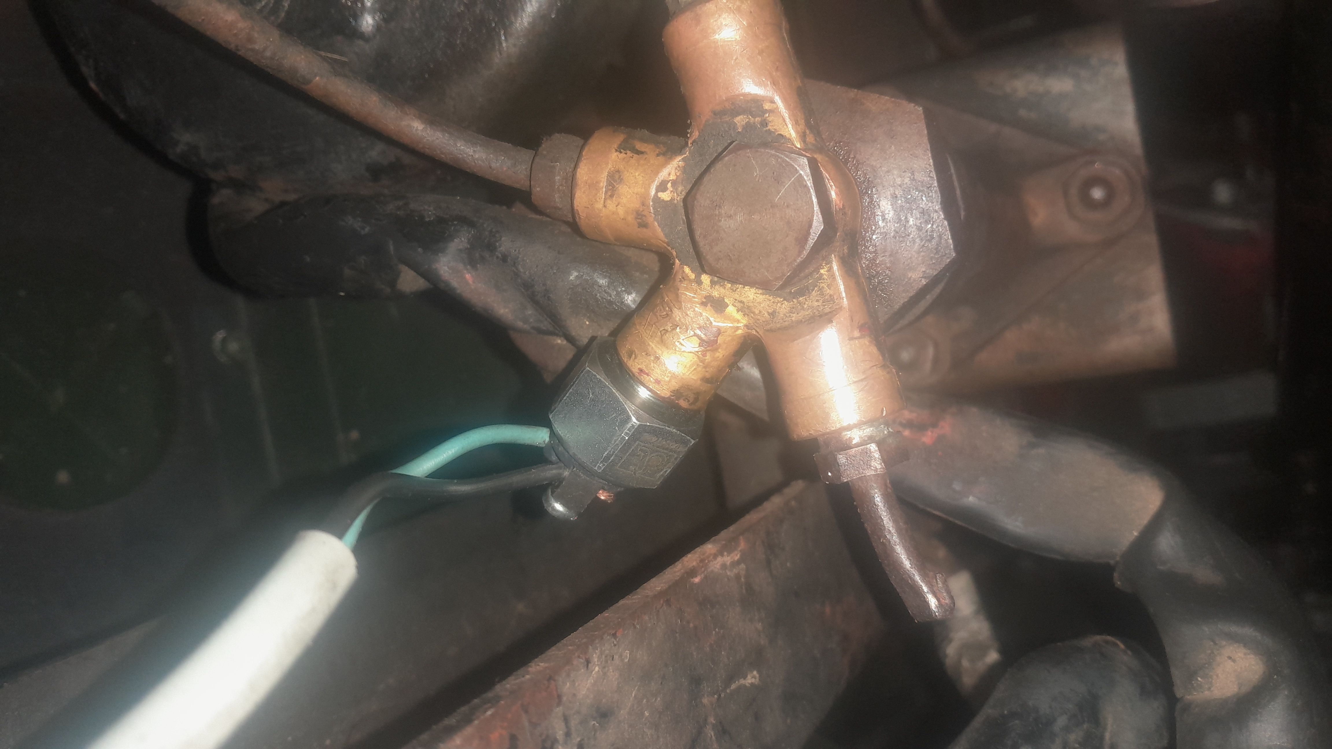

Bereit zum einbauen liegen auch schon drei neue Kugelgelenkmanschetten für Bereich Lenkgestänge und ein neuer Druckschalter für Bremslicht, da der alte nicht mehr durchschaltet. Das (belgische) Rundumlicht habe ich nebenbei auch schon geöffnet und den Drehmechanismus besser eingestellt, nachdem dieser mehr oder weniger stark geklappert hat.

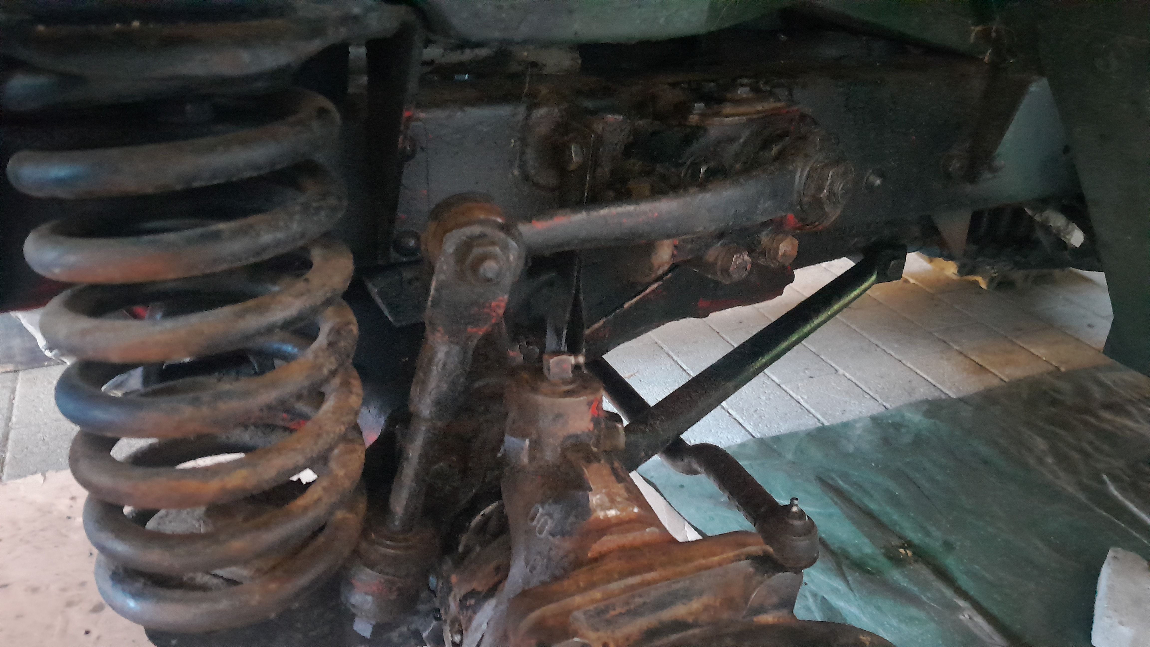

Heute habe ich den neuen Druckschalter für das Bremslicht eingebaut. Dazu die drei bestellten Manschetten für die Kugelgelenke ... wobei ich doch vier gebraucht hätte :roll:

- die vierte und damit letzte Gummimembrane für Kugelgelenk eingesetzt
