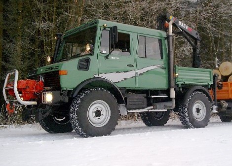

hallo henning,
für den unimog der baureihe 427 gibt es die bereifung 365/80r20 , dies ist die neue reifenbezeichnung für 14,5r20 von früher. diese reifen sind dann auf 11x20 felgen montiert.
da du auf deinem u1300l u435 die selben felgen montiert hast würden auch 365/80r20 passen und sind natürlich auch eintragungsfähig.
du schreibst aber von einem querschnitt 85! prüfe doch deine reifen nochmal und gib bescheid.
anbei ein foto von 365/80r20 reifen mit conti mpt81 auf 11x20 felgen.
