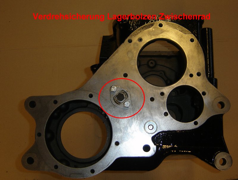

Weiter geht es mit dem Zwischenrad das wird als erstes montiert. Wenn neue Schrägrollenlager eingesetzt wurden dann die inneren Paßscheiben wieder montieren. Eine neue Spannhülse einlegen oder die alte Spannhülse entstauchen. Die Spannhülse wird entstaucht indem sie auf einen 30 mm Rundstahl aufgezogen wird und man kreisrund mit einem 6-mm Dorn gemäßigt auf den gestauchten Wulst schlägt. Die Spannhülse im gestauchten Zustand messen und nach dem „entspannen“, dann sollte die Streckung ca. 0,3 – 0,4 mm betragen.
Beim einbauen des Lagerbolzens muss man aufpassen dass die Spannhülse zwischen den Lagern nicht verrutscht und durch den Bolzen verformt wird. Die Spannhülse wurde deshalb zwischen den Lagern mit Fett angeklebt.

Weil sich der Einbau doch etwas problematisch dargestellt hat habe ich das Getriebegehäuse auf die Vorderseite gestellt, so lässt sich das Zwischenrad waagerecht gut einlegen und der Lagerbolzen eintreiben. Beim eintreiben des Lagerbolzen diesen gleich so ausrichten dass die Schlüsselflächen SW22 in die Verdrehsicherung passen. Die Verdrehsicherung mit 2 Schrauben anheften.
Das Lagerspiel des Zwischenrades wird mit einem Magneten eingestellt welcher im oberen Drittel des Zwischenrades an das Rad gehalten wird. Das Rad sollte sich dann gerade so mit drehen. Ich habe dazu einen alten Lautsprechermagneten verwendet.

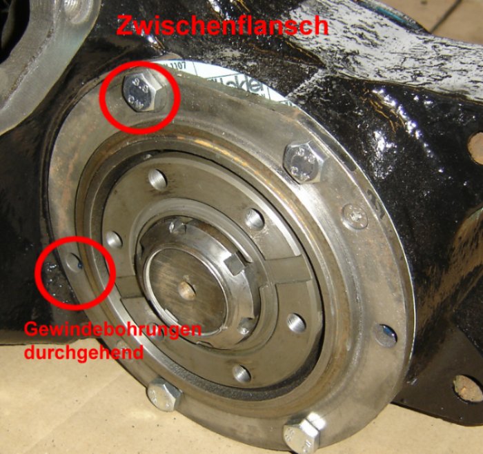

In den Zwischenflansch am Ausgang zur Vorderachse einen neuen Wellendichtring montieren, O-Ring sowie Dichtung auflegen und den Zwischenflansch einbauen. Ich habe zusätzlich Dichtmittel verwendet und zu den 2 kleinen Fixierungsschrauben den Zwischenflansch mit 10x20 Schrauben angezogen. Die M10-Schrauben werden vor der Montage des Schubkugelgehäuses wieder entfernt.
25 Verdrehsicherung 1.JPG (73.43 KiB) 7312 mal betrachtet
27 Zwischenflansch 1.JPG (99.75 KiB) 7312 mal betrachtet

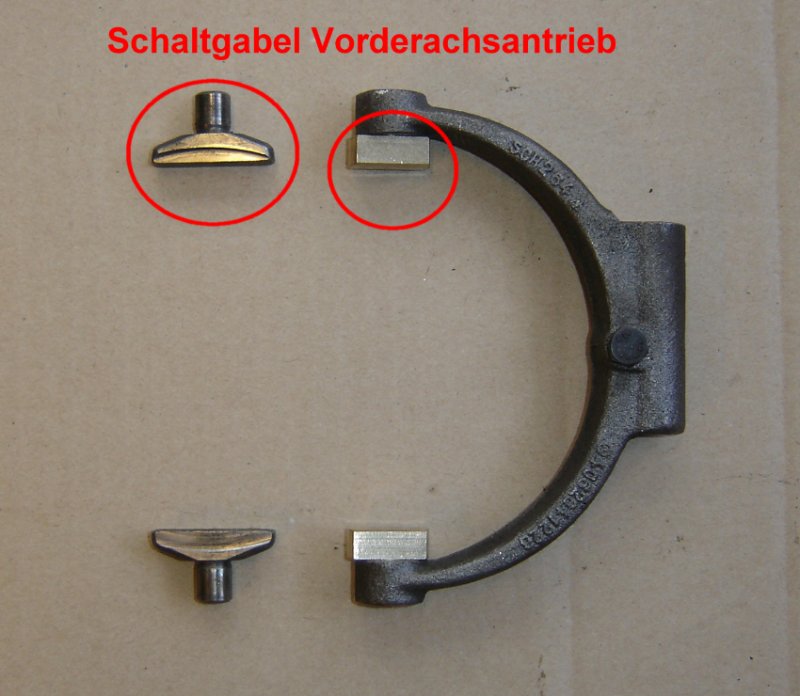

Die Schaltsteine in die Schaltgabel einsetzen (mit Fett ankleben) und die Schaltgabel in die Nut schieben. Beim einsetzen der Schaltschiebemuffe in die Verzahnung der Welle, die Schaltgabel zuerst in das Gehäuse einführen. Die Schaltgabel muss so montiert werden dass sich die Verzahnung oben befindet. Vor dem einsetzen des Schalthebels einen neuen Dichtring in die Gehäusebohrung legen. Der Schalthebel wird so montiert dass er mit der Schaltgabel fluchtet oder die Bohrung der Schaltgabel im eingeschalteten Zustand (Anlage Schalthebel an der Gehäusekante) sich zu 50 % mit dem Gehäuse überdeckt. Die M6 Schraube in der Schaltgabel mit Schraubensicherung montieren.
Auf dem Bild sind die alten und neuen Gleitsteine der Schaltgabel zu sehen. Das sieht weitaus schlimmer aus als es ist. Der zu sehende Verschleiß beträgt 0,5 mm. Die Ausgabe für die neuen Gleitsteine hielt sich wider erwarten in Grenzen.

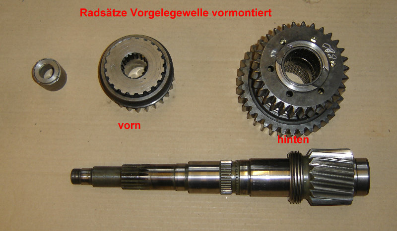

Als nächstes wird die Vorgelegewelle eingebaut. Das geht einfacher, wenn man die Rädersätze vormontiert. Dazu die Vorgelegewelle senkrecht in den Schraubstock spannen (weiche Backen verwenden) und die Radsätze wie folgt aufstecken.
Radsatz hinten:
- 2 Nadellager aufsetzen
- 1/3/5-Gangrad (35Z)
- Synchronring
- Mitnehmer mit Federnäpfen und Kugeln (mit Fett ankleben)
- Schaltschiebehülse 1, 3, 5 Gang so aufsetzen dass die Bohrungen von Mitnehmer und
Schaltschiebehülse sich decken
- Anlaufscheibe Messing mit abgesetzter Anlagefläche nach hinten aufstecken
- 2 Nadellager einsetzen
- 2/4/R-Gangrad (30Z)
- Schaltschiebehülse zum hinteren Rad 35Z schieben
- Rädergruppe von der Vorgelegewelle abnehmen und senkrecht abstellen
Radsatz vorn:
- Lagerbuchse
- 2 Nadellager aufstecken
- 5-Gangrad (24Z)
- Synchronring Stahl aufstecken
- Schaltschiebehülse mit den Zahnspitzen nach hinten aufsetzen und nach hinten schieben
Zuerst die hintere Rädergruppe in das Gehäuse einsetzen, dabei mit einer Hand die Rädergruppe halten und mit der anderen die Vorgelegewelle einschieben. Wenn die Vorgelegewelle ca. 3 cm aus dem Mittellager ragt den vorderen Rädersatz analog des hinteren einbauen und durch drehen und wackeln an der Vorgelegewelle diese nach vorn bewegen bis die inneren Verzahnungen passen. An der Vorgelegewelle kann man, wenn sie am mittleren Lagersitz gefasst hat, das hintere Lager aufstecken und mit dem Universalabzieher das Lager und die Welle eindrücken.

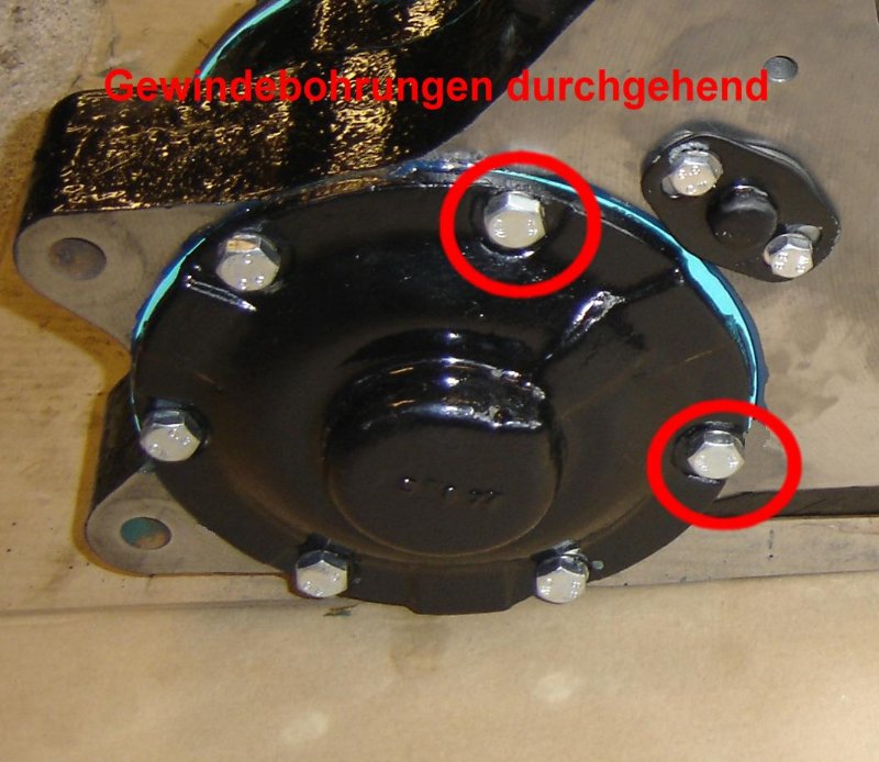

Damit sich die Vorgelegewelle bei weiteren Arbeiten nicht wieder nach hinten bewegt und die Mitnehmer des 5. Ganges rausfallen, den Abzieher bündig an die Gehäuserückseite anschrauben.
31 Gewindebohrungen durchgehend 1.JPG (91.07 KiB) 7281 mal betrachtet

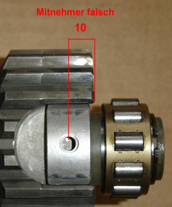

Wenn die Schaltgabel Rückwärtsgang erneuert wurde muss jetzt der Mitnehmer für den Eingriff der Schaltplatte eingestellt werden. Bei ganz nach vorn geschobenen Rückwärtsgangrad wird der Abstand vom Mitnehmer zum Gehäuse auf 41 – 42 mm eingestellt. Das Maß kann man nur mit einem speziellen Meßschieber messen. Alternativ eine kleine „Lehre“ in der Länge von 41 – 42 mm aus Flachstahl o. ä . bauen und zum einstellen zwischenhalten. Das ist ausreichend genau. Danach die Sicherungsschraube des Mitnehmers mit Schraubensicherung einsetzen und anziehen.

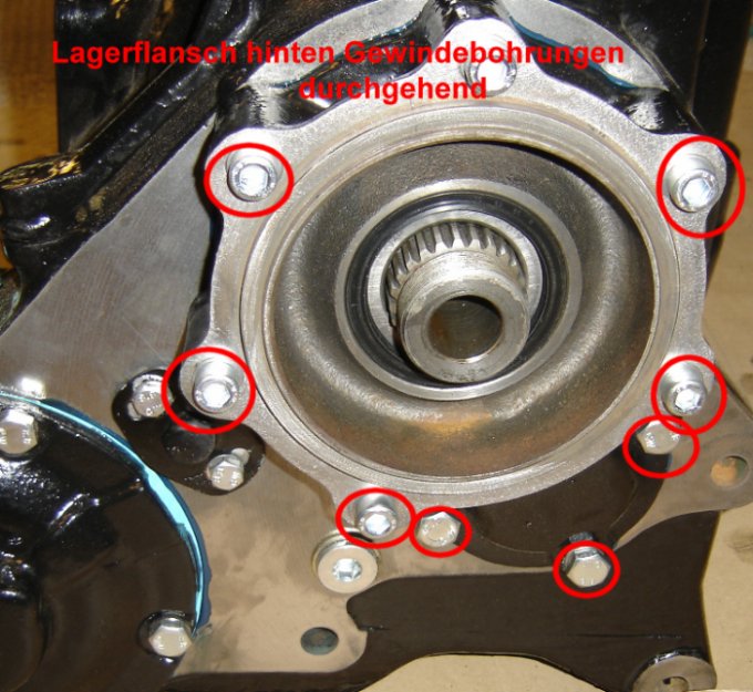

Die Dichtfläche des hinteren Lagerflansches und alle Gewindebohrungen (sind durchgehend), bis auf die oben in der Mitte, mit Dichtmittel versehen und den Lagerflansch 3 Schrauben M10x30 mit Schraubensicherung montieren. Zur Montage des Lagerflansches habe ich 6 Inbusschrauben M10x70 zum ran ziehen verwendet. Diese Schrauben entferne ich wieder wenn das Schubkugelgehäuse angebaut wird.

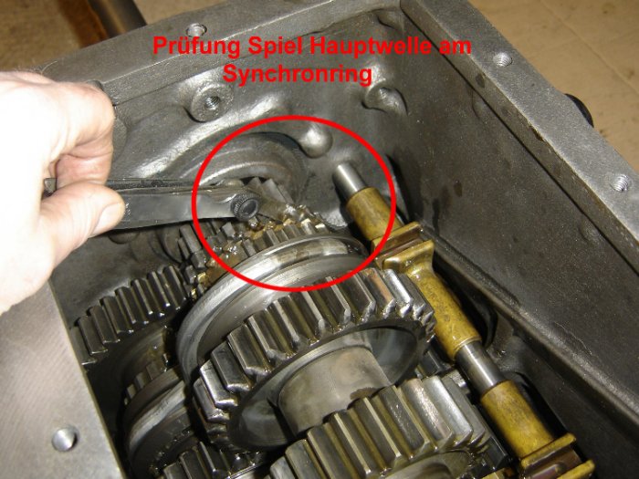

Während des ranziehen´s das hintere Kegelrollenlager auf der Welle mit einer Hülse 50x58x100 nachsetzen. Den Abtriebsflansch aufstecken und mit der Nutmutter handfest anziehen.
Bevor die Einstellung des Spiels der Hauptwelle vorgenommen werden kann, muss die Sicherungsschraube M10x50 des Mittelstücks hinten in der Hauptwelle montiert werden. Dazu den Blockierer einsetzen und nach anziehen der Sicherungsschraube wieder entfernen. Während des handfesten anziehens das mittlere Teil hin und her drehen, damit sichergestellt ist dass die Druckscheibe in die richtige Position geschoben wird. Zum anziehen mit dem Drehmomentschlüssel das Mittelstück der Hauptwelle durch vorschieben der hinteren Schaltschiebehülse blockieren. Nach dem anziehen der Sicherungsschraube und zurückschieben der Schaltschiebehülse prüfen ob sich das mittlere Teil der Hauptwelle frei drehen lässt, während das hintere Teil mit der Hand gehalten wird.

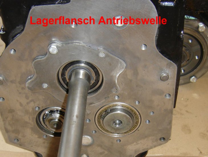

Den Lagerflansch der Getriebeeingangswelle wenn nötig mit neuem Zylinderrollenlager bestücken. Dann den vormontierten Lagerflansch, Druckring und Seegering des Lagers, trocken mit den vorhandenen Beilagen montieren und damit das Spiel des vorderen Synchronrings der Hauptwelle prüfen. In die im Lagerdeckel befindliche Nut wird kein Seegering eingesetzt, sonst passt der Lagerdeckel nicht mehr in den Lagerflansch. Ein Seegering wird nur auf der Antriebswelle montiert. Das Spiel der Hauptwelle ist mit 0,8 – 1,2 mm angegeben und wird durch zwischenlegen unterschiedlicher Beilagen zwischen Lagerflansch und Getriebegehäuse eingestellt. D. h. nach erfolgter Erstmontage, das Spiel mit einer Fühllehre prüfen und durch entfernen oder unterlegen von Beilagscheiben korrigieren. Die Beilagen gibt es in den Stärken von 0,2 mm, 0,6 mm, 1,0 mm und 1,2 mm.
Im Lagerdeckel den Wellendichtring erneuern und Lagerflansch sowie Deckel mit Dichtung montieren, 5 Schrauben 8x25. Wenn das Spiel korrekt eingestellt ist, dann lässt sich das Mittelstück der Hauptwelle um das Maß des Spiel vor und zurück bewegen. Die auf dem Bild zu sehenden Gewindebohrungen sind durchgehend, deshalb hier zusätzlich Dichtmasse verwenden.
42 Abtriebswelle Lagerflansch montiert 1.JPG (95.65 KiB) 7252 mal betrachtet
43 Prüfung Spiel Hauptwelle 1.JPG (83.46 KiB) 7252 mal betrachtet
44 Lagerflansch Antriebswelle 1.JPG (69.05 KiB) 7252 mal betrachtet

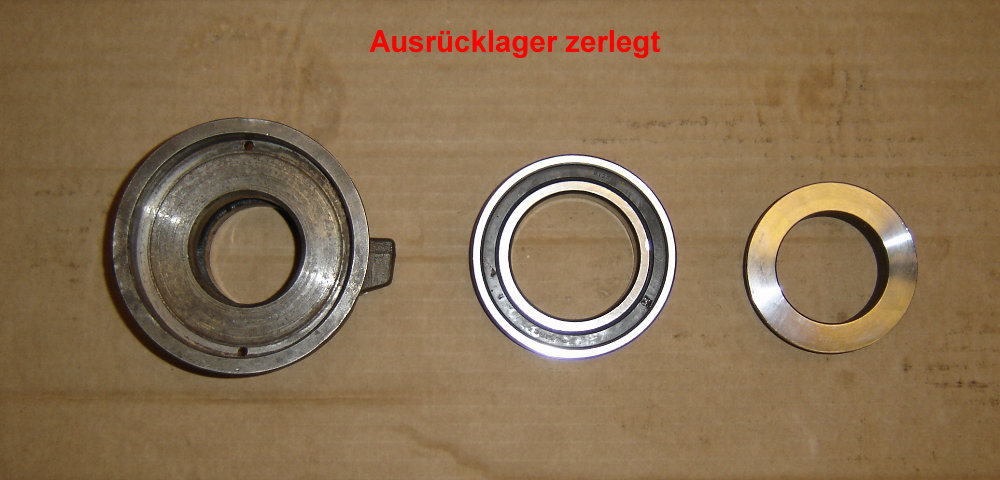

Bei der Demontage habe ich bei der Prüfung des Ausrücklagers Geräusche festgestellt. Das Ausrücklager lässt sich einfach und ohne großen Aufwand zerlegen. Man kann den Druckring sowie das eigentliche Kugellager von hinten aus dem Gehäuse treiben.
Für das Lager selbst sind im Gehäuse 2 Bohrungen mit d 4 mm vorhanden.

Bevor das Getriebe wieder eingebaut wird sollten die Schubkugeleinstellungen überprüft werden. Das ist jetzt kein großer Aufwand. In diesem Zusammenhang habe ich die vordere Schubkugelschale auch gegen eine aus Kunststoff ersetzt. Das hat den Vorteil dass man beim nächsten lösen der jeweiligen Kardanwelle nur die geschlitzte Schale über die Schubkugel schieben muss und schon hat man ca. 3,5 cm Platz um die Schrauben zu lösen. Man muss auch nicht unbedingt die originalen Schrauben M10x1,0x20 10.9 mit SW 15 für die Kardanwellen verwenden. Denn die Schrauben mit SW 17 gibts auch als 10.9, sogar verzinkt die passen auch und sind um einiges preiswerter.
Lediglich ein gerader Ringschlüssel welcher auf einer Hälfte des Umfangs etwas abgeschliffen werden muss ist nötig. Der Schlüssel war bei mir von einer anderen Reparatur noch vorhanden.
53 Ausrücklager Demontagebohrungen 1.JPG (72.87 KiB) 7179 mal betrachtet
54 Ausrücklager zerlegt 1.JPG (94.28 KiB) 7179 mal betrachtet
