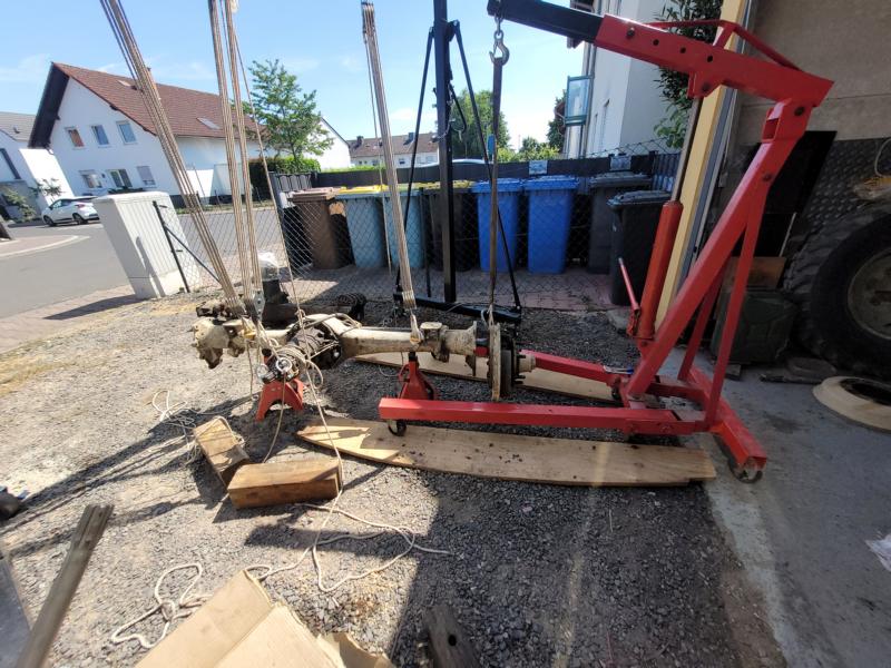

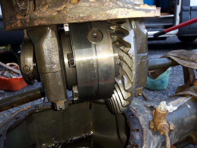

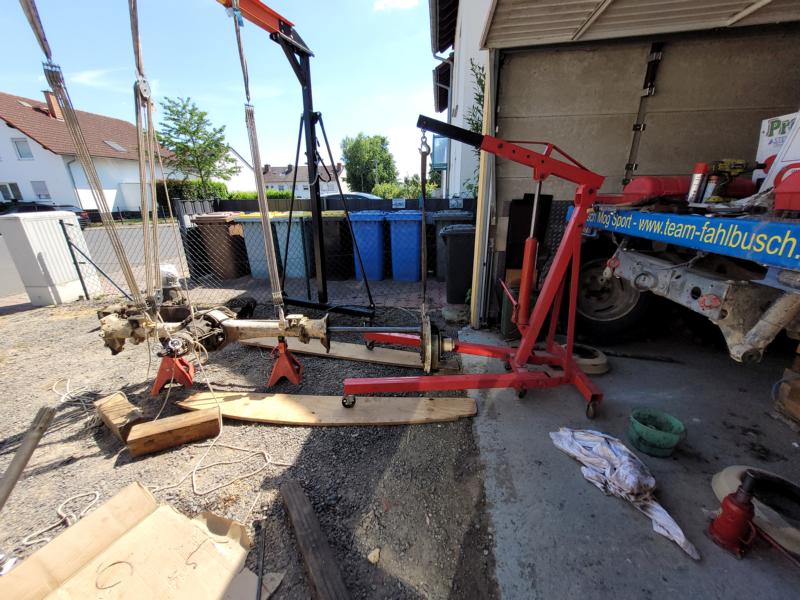

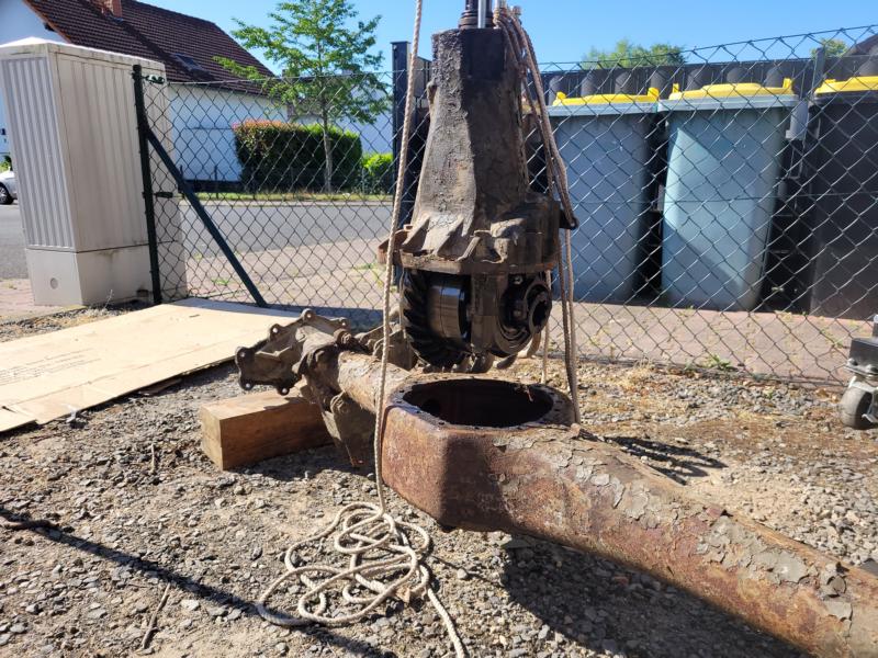

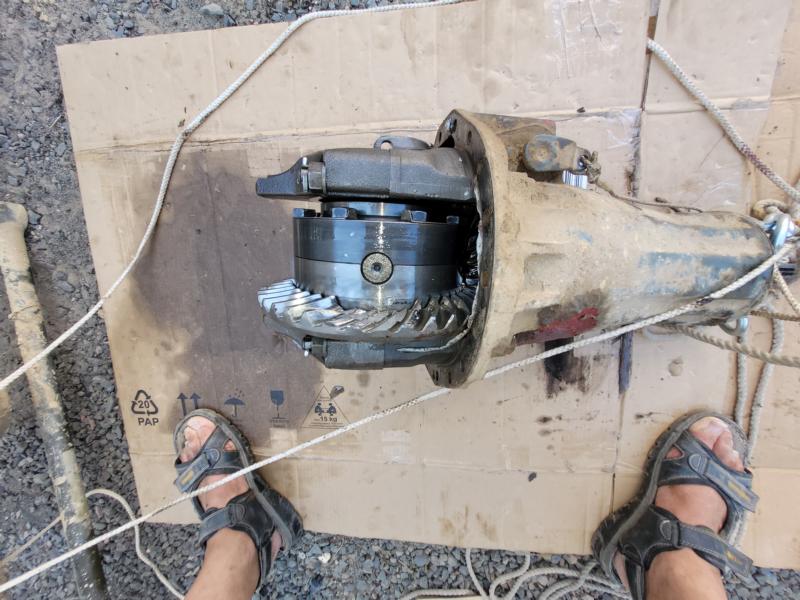

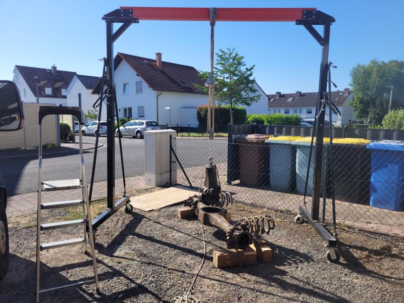

Hallo liebe Freude
nun habe ich den ETrialMog weiter entwickelt: der HoverMog
Die Hinterachse ist demontiert, unter dem HooverMog herausgezogen und zerlegt.
Und Was soll ich sagen, unsere vorhergehende Fehleranlyse war ziemlich Goldrichtig.
Es fehlen am Tellerrad drei komplette Zähne zwei weitere sind stark in Mitleidenschaft gezogen.
Der Triebling hingegen sieht noch deutlich besser aus.
Und wie schon vermutet handelt es sich bei diesem Antrieb um die neuere Version mit der 11 : 39 Untersetzung
