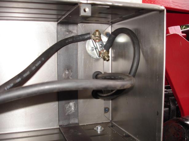

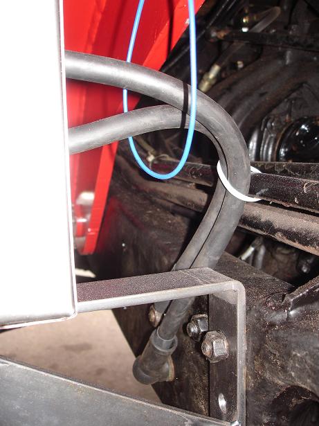

Hallo Mathias
den Schalter habe ich rechts oben in der Ecke plaziert. Bei mir ist der Batteriekasten wegen der Forstausrüstung weiter oben und mit etwas Abstand zum Rahmen montiert.
Der Schalter ist von der Dimmensionierung her etwas knapp aber den hatte ich noch im Regal liegen. Er passt dafür aber noch gut in den Batteriekasten. Der gute Mann vom Bosch-Dienst meinte das er hält wenn nicht ewig mit dem Anlasser georgelt wird.
Meine Batterie war auch nicht befestigt. Ich werde, wenn der Batteriekasten lackiert ist, eine Gummimatte darunterschieben und seitlich einen Anschlag einbauen damit die Batterie nicht gegen den Schalter rutscht.
Die Leitungen sind übrigens flexibler als die Originalen. Der Draht am Knochen wird noch durch ein Kettchen ersetzt.
(ich hoffe das mit den Bildern klappt)
Gruß Christian
