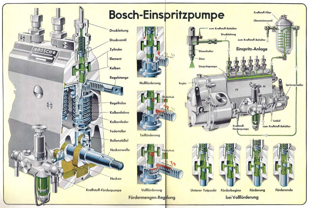

das hört sich so an als würde die Regelstange der Einspritzpumpe hängen. Entweder weil ein Pumpenelement hängt oder weil die Regelstange an sich schwer geht. Zur Feststellung könntest du an der Einspritzpumpe den seitlichen Rechteckigen Deckel (er ist mit zwei sechser Schrauben verschraubt) demontieren und dann den Motor von Hand 2 Motorumdrehungen durch drehen. Dabei in die Einspritzpumpe (seitlicher Deckel) reinschauen und die Federn beobachten. Nach zwei Motorumdrehungen müssen alle Federn einmal zusammengepresst werden und sich wieder entspannen. Falls eine Feder immer gespannt ist hast du das Pumpenelement gefunden welches hängt. Falls sich alle bewegen könntest du die Regelstange über ein Zahnsegment (Das Klemmstück oberhalb der Federn) hin und her dehen, es sollte sich leicht bewegen lassen.

ein im Förderhub hängendes Pumpenelement scheidet ganz klar aus. Es könnte nur in Richtung OT hängen und somit gar nicht fördern, ein unrunder Motorlauf wäre die Folge.
Entweder hängt, wie von Peter angemerkt,die Regelstange oder eine Regelhülse, welche dann wiederum die Regelstange festhält.
Wenn man den Handgashebel auf Stop stellst und den Deckel öffnet, muss die Regelstange auf Nullförderung stehen, also ganz nach links, wird das Gasgestänge dann betätigt, muss die Regelstange auf Maximalmenge gehen, also ganz nach rechts, beim loslassen selbständig wieder zurrückgehen. Alles bei stehendem Motor wohl gemerkt.
2403
hier sieht man die Bewegungsrichtung von Regelstange und Regelhülse

Das Bild von der Einspritzpumpe ist super.
