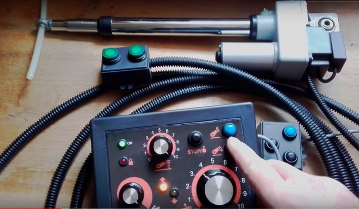

Ich habe heute von einem Kumpel ein Bild bekommen, da hat jemand eine abgespeckte EHR für einen MB Trac gebaut, die über einen Linearantrieb das original Steuergerät betätigt.
Was haltet Ihr von der Idee?
Man hätte Hubbegrenzung, Senkgeschwindigkeitsbegrenzung und vorallem vorne und oder hinten Bedienknöpfe.
Ist beim Moc natürlich etwas schwieriger, da ja kein Regelsteuergerät verbaut, somit Senkgeschwindigkeit schwerer zu regeln.
Gruß Marco
#536432
Hallo Marco
in dieser Konstelation ist es nur eine Fernsteuerung, für eine Regelung muss der Istwert permanent zurückgemeldet werden und mit dem Sollwert verglichen werden und dann nachgeregelt werden.
Für eine Fernbedienung hinten am Fahrzeug aber sicher eine gute Sache z.B. beim Einhängen von Anbaugeräten.
#536478
Moin,
Es soll auch über eine Kurvenscheibe und einen Wegaufnehmer eine Stellungsrückmeldung der Hubwelle geben. Damit wäre dann eine Regelung der Position der Kraftheber möglich, zwar zur relativ zum Rahmen. Auch einen Druckaufnehmer für den Zylinderdruck (=Gewicht) wie bei der originalen EHR könnte ich mir vorstellen.
