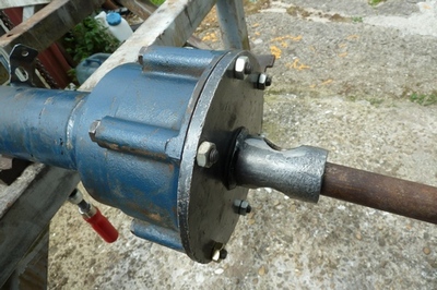

Eine andere Sache wo manche interessieren könnte ist die Spieleinstellung der Schubkugel. Dazu habe ich eine Eistellhilfe von freundlichen Unimog Händler bekommen. Dazu das Bild.
Das Teil besteht aus einer Flansch, welche identisch ist mit dem Getriebeflasch zu den Schubkugelgehäusen. An diesen Flansch ist ein Rohr angeschweißt in dem man ein lange Hebel stecken kann und damit testet ob die Beilagen hinter den Schubkugelschale noch mehr oder weniger dick sein müssen. Vorteil bei der Geschichte ist, man muss den Schubrohr nicht mehrmals unter den Unimog an und abschrauben, um die richtige Beilage zu finden.

Hallo Zsolt,
wie sieht das Werkzeug auf der Innenseite aus?
Ist es eine einfach ebene Platte oder ist dort wie beim Getriebeflansch ein erhabener Ring als Auflagefläche für die Distanzringe?
Ist die Höhe dieses Ringes identisch mit den ensprechenden Flächen an deinem Getriebe Vorderachs- und Hinterachsabtrieb?

bei dem Sonderwerkzeug für die Schubkugeln gibt es zwei unterschiedlich große. Das mit der Nummer 425 589 00 79 00 passt bei den "kleinen" Unimog nicht.
Der Holzstab hat die Nummer 000 589 01 14 00 und die runde Platte die Nummer 406 589 02 59 00.
Markus
