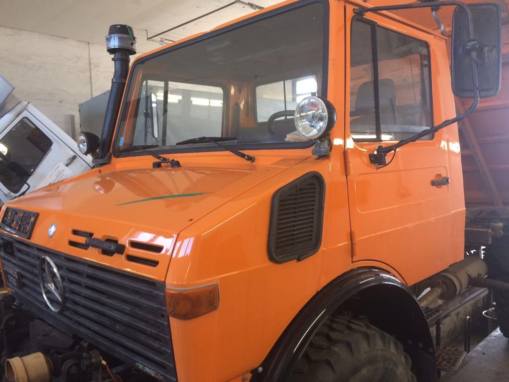

bei der Arbeit habe ich meinen Ansaugschnorchel beschaedigt. Das weisse Plastik von dem Pilz der das Fuehrerhaus ueberragt ist zerstoert. Kann mir jemand sagen ob das ein MB-Teil ist? Gibt es dazu noch Ersatzteile?
Danke fuer jede Info, Bild anbei,
Gruss Bernd
auf dem Bild ist der Ansaugpilz erkennbar, vor der Beschaedigung...

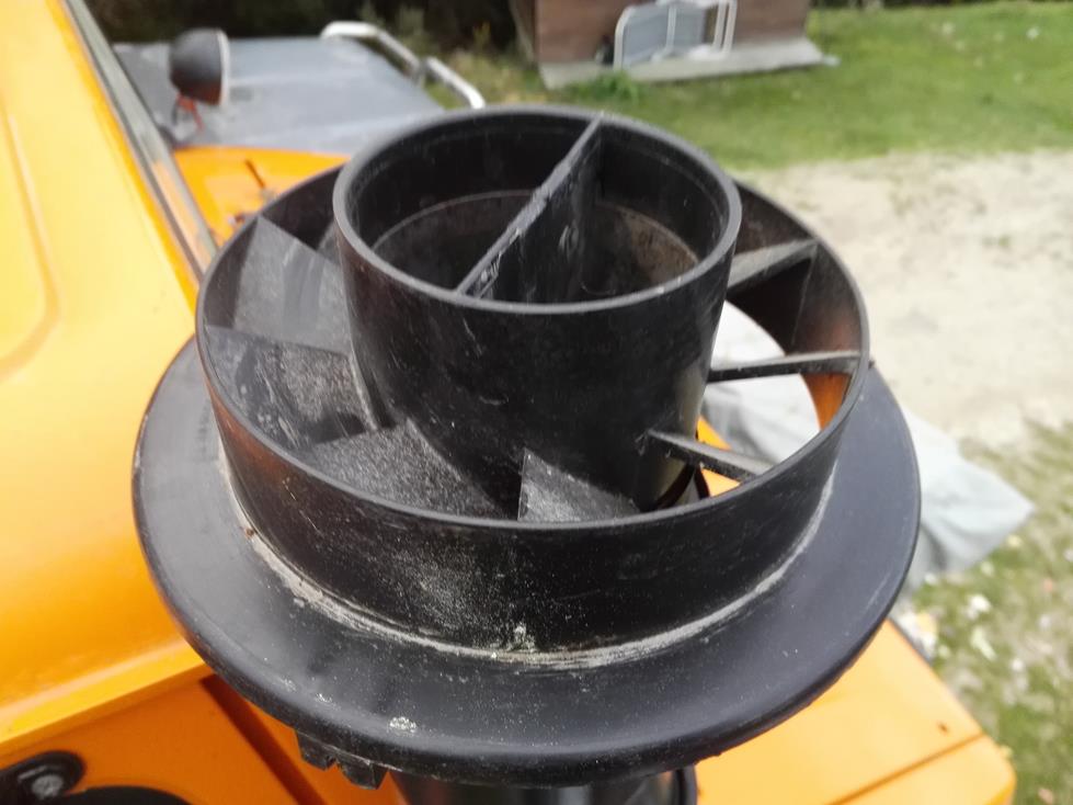

Hallo Bernd
der Zyklon ist nicht original Daimlöer, sieht aus wie ein Donaldson-Zyklon.

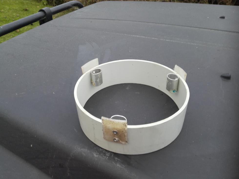

ja klar Roland, gerne: Also die Bilder weiter unten:
Bild 1 zeigt den gefertigten Ring, der das Klarplastikteil vom Original ersetzt.
Bild 2 den Innenbereich vom Pilz, auf den der Ring kommt,
Bild 3 die montierte Einheit
Herstellung: Man muss das Rohr (PVC Kanalrohr Aussendmr.200mm) ordentlich schneiden! Wer das nicht hinkriegt braucht sonst eine Drehbank um die Kanten zu glaetten. Dann habe ich den verbleibenden Spalt zur Inneren Zentrierung gemessen und entsprechende Alurore abgelaengt (alte Zeltstangen, die etwas zu gross waren und nach der Montage einfach etwas abgeplattet wurde mit der Wasserpumpenzange bis da passt). Aussen noch Plastiklappen (aus Flach-PVC, ca.5mm dick, auch Altmaterial) und dann die Aussen und Innenteile jeweils mit den gleichen Nieten verbinden.
Ich hoffe dass das Sinn macht.
montiert
montiert
Lufi 3.jpg (73.28 KiB) 1436 mal betrachtet
Innerer Zyklonpilz
Innerer Zyklonpilz
Lufi 2.jpg (71.07 KiB) 1436 mal betrachtet
Ring aus PVC Rohr
Ring aus PVC Rohr
Lufi 1.jpg (47.35 KiB) 1436 mal betrachtet
