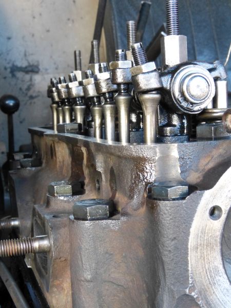

Liebe Unimog-Freunde,
so fange ich dieses durchaus ernste Thema erst mal an.

merkwuerdige Stellung der ersten Mutter. Ventil abgerissen?
selbst mit verminderter Sehkraft lässt sich erkennen, dass am Ventiltrieb des ersten Ventils (Auslassventil des ersten Zylinders) etwas nicht stimmt. Das Ventilspiel ist in diesem Zustand - wie bei allen übrigen Ventilen auch - richtig eingestellt.
Die Stoßstange (Stößelstange, für alle Ventile gleich) 636 054 03 05 für das Auslassventil des ersten Zylinders wurde erneuert. Schon vor dem Einbau war klar, dass sie etwa 5 mm länger als die alte und die übrigen ist. Nach fachkundiger Auskunft gibt es aber nur eine einzige Ausführung von 636 054 03 05.
Unschön ist, dass durch die neue Stoßstange nicht nur der Einstellbereich des Kugelbolzens am Ende ist, sondern auch der Kipphebel ungünstig auf den Ventilschaft trifft und es dort möglicherweise zu erhöhtem Verschleiß kommt.
Die Motor-Nr. ist OM636.914-10-044306 und die originalen Stoßstangen sind über Alles 310 mm lang.
Gibt es nicht doch unterschiedliche Ausführungen und wie komme ich zu einer 310 mm langen neuwertigen Stoßstange? :roll:
Oder ist es ratsam alle Stoßstangen zu erneuern und die Kipphebelwelle ein paar mm höher zu setzen? (Das wäre wegen der Schmierölführung aber auch nicht ganz einfach.)
es muss beim Ventiltrieb doch verschiedene Versionen gegeben haben. Denn den umgekehrten Fall habe ich auch schon gesehen: Kugelbolzen gerade noch mit der Kontermutter zu sichern, d. h. dort waren kurze (310 mm) Stoßstangen und die Kipphebel für die langen Stoßstangen verbaut.

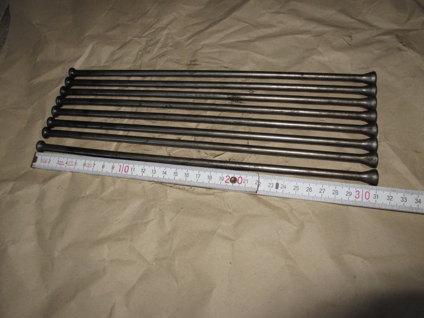

Hallo Christoph,
Kann es vieleicht auch andere Stösseltassen geben?
Das wäre die einfachste Erklärung für die Längenänderung.

Lose Stösselstangen (gebraucht) habe ich noch rumliegen,Transport wäre auch möglich.
Jochen

Hallo Jochen,
wie lang sind denn Deine Stoßstangen? Kannst Du bitte mal messen?

ret hat geschrieben:
Ventil abgerissen?
Nö! :wink:
Sorry Reiner, aber woran willst Du das erkennen? Wenn das Ventil abgerissen ist kann es durchaus sein, daß die Ventilfeder den Ventilschaft durchzieht und daß dann jemand versucht hat, das Ventilspiel zu "korrigieren".

Hallo Jochen,
vielen Dank. Sieht aus wie 310 mm. Wenn das stimmt (nicht 314 mm) und sie gerade ist, darfst Du mir eine verkaufen und nächste Woche mitbringen. :wink:
