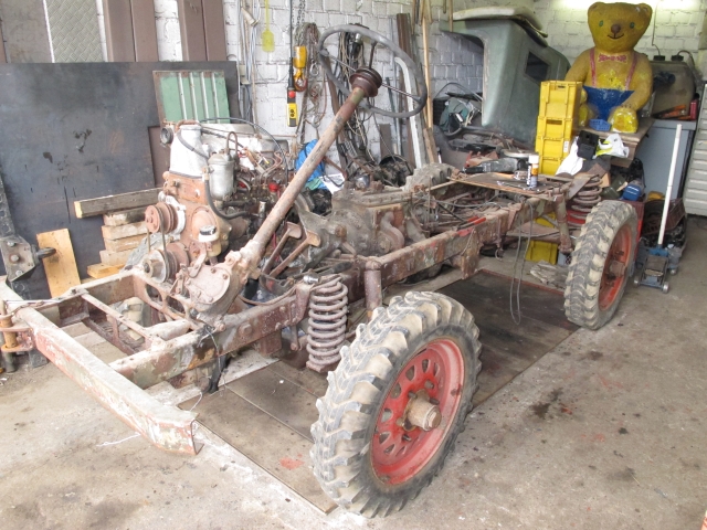

Hallo Freunde,
Vorgeschichte

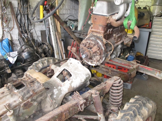

Heute habe ich den Rest von diesem seltenen Fahrzeug in den Werkraum geschoben und mit der Demontage begonnen:
Jochen

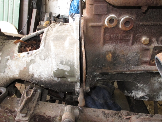

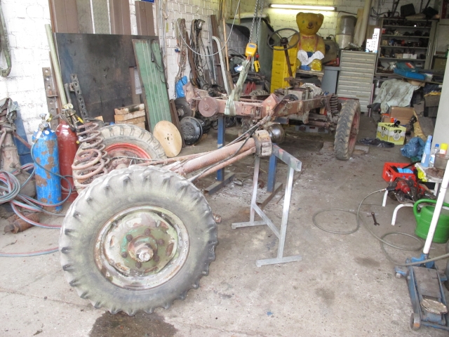

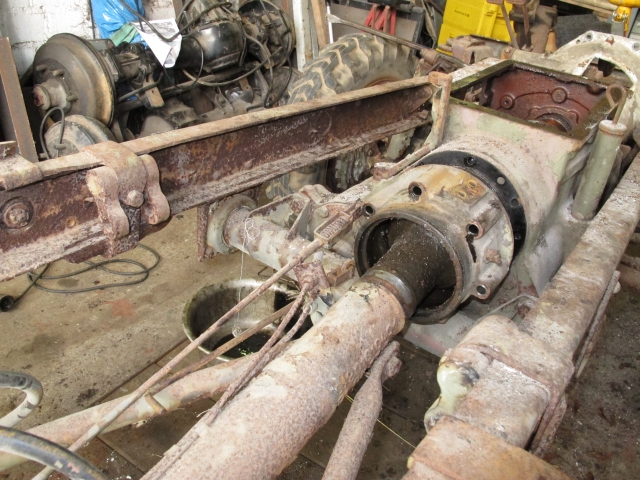

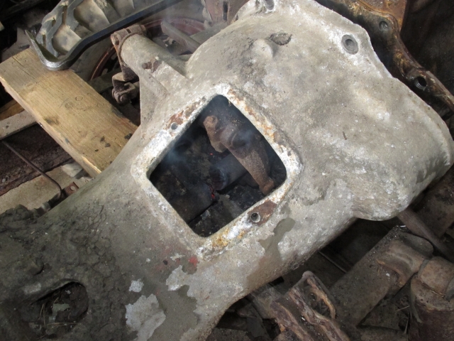

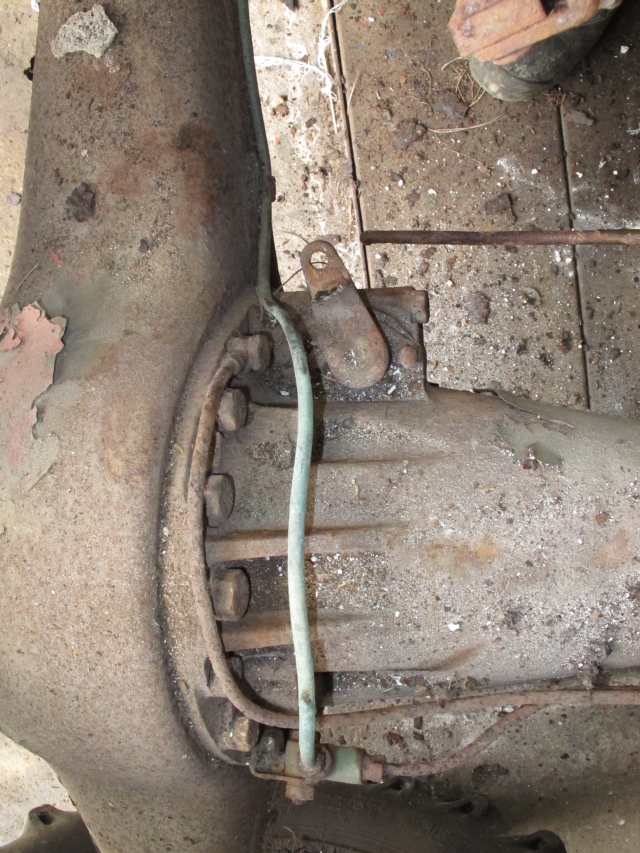

Manchmal geht es ohne den Messer-Griesheim Schlüssel nicht, Kupplungsscheibe und Getriebewelle sind zu einer Einheit zusammengerostet:
Heute wurde die Hinterachse zerlegt:
Bremstrommeln ohne Abdrückgewindebohrungen:
Vorgelege mit Steckachsen gezogen:
Demontage des Differentials:
Jochen

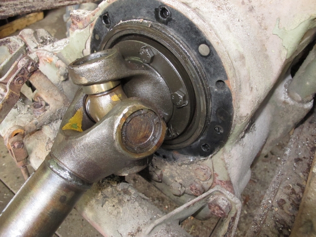

Hallo Jochen,
das Kreuzgelenk scheint ja noch ganz in Ordnung zu sein. Es weckt sicherlich bestimmte Hoffnungen......
#424950
Hallo Freunde,
@Michel:

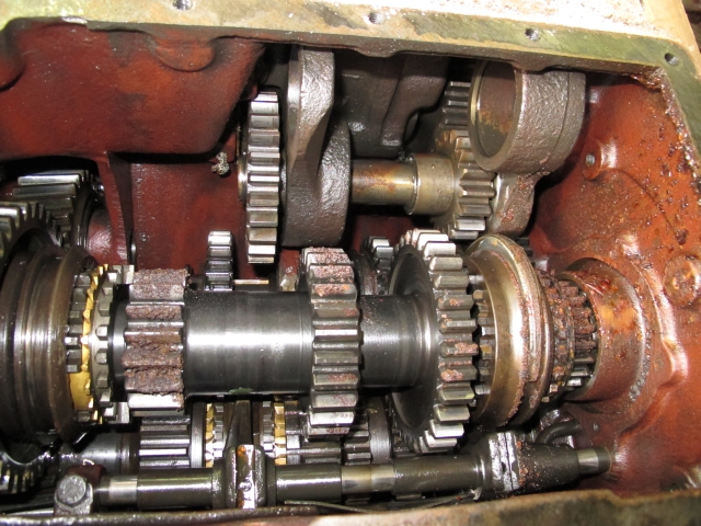

Ich musste erst einen Moment darüber nchdenken, was du mir damit sagen willst.

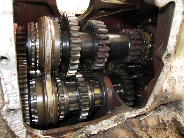

Aber du hast recht, die Bauteile an diesem Fahrzeug sind noch in einem wirklich guten Zustand, kaum Verschleissspuren, nicht mal kleine Kratzer z.B. an den Zahnrädern im Getriebe.
Wenn bloss der böse Rost nicht wäre!
Aber die geschützt eingebauten Elemente werden höchst wahrscheinlich wiederverwertet. Ich bin auf den Zustand der inneren Teile der Vorderachse sehr gespannt!

#425277

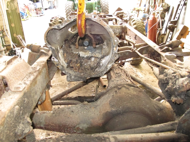

Nachschlag:
:cam
Gestern und Heute die letzten Teile vom Rahmen abgebaut, teilweise mit sanfter Gewalt. :wink:
Hier gut zu erkennen: die Spannbügel unter Getriebe und Motor.
Demontage Lenkgetriebebolzen:
Mit 10 Tonnen Richtpresse und vorsichtigem Erwärmen des Rahmens um den Bolzen, diesen herausgedrückt. Ging dann relativ einfach !?
Alles abgebaut : :flex
