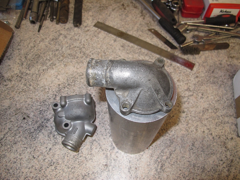

Es fehlt ein Thermostatdeckel für M121 im 411114.
Im Mercedes Teilesystem gibt es nichts passendes.

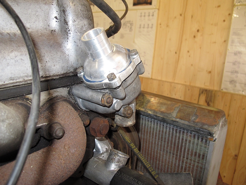

Also nachdenken und selber anfertigen, sieht zwar nicht so filigran aus, denke aber es geht so.
90mm D Rundmaterial bestellt, aus dem Vollen gedreht und optisch beigefräst.
2973
Ergebnis:
2971
2974
2970
(Umgerechnet ist so ein Teil unbezahlbar)

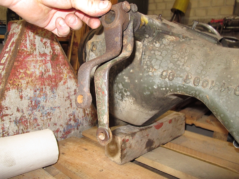

Noch was Neues,

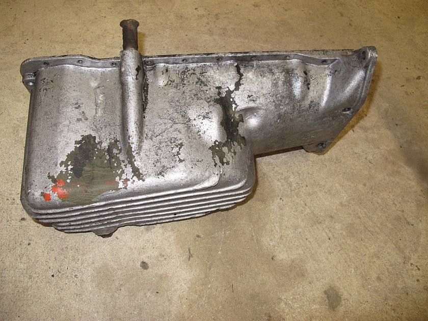

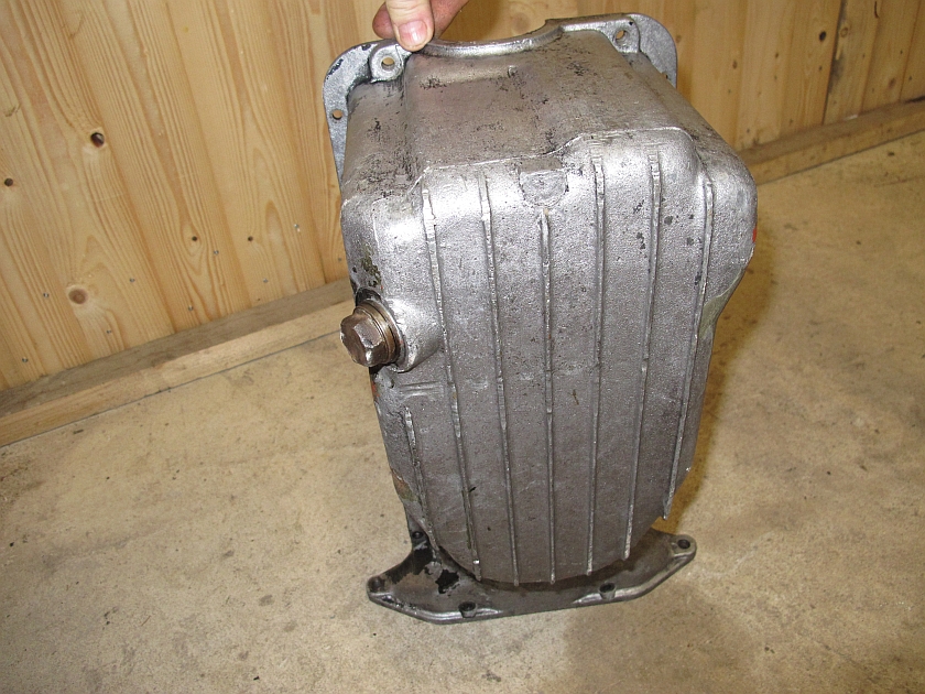

ich habe die Ölwanne von dem Franzosenumbau gereinigt und dabei mal wieder Erstaunliches festgestellt:
Spezialanfertigung für diesen Unimog!
Also genau wie die Kupplungsglocke ein Sonderguss aus Aluminium.

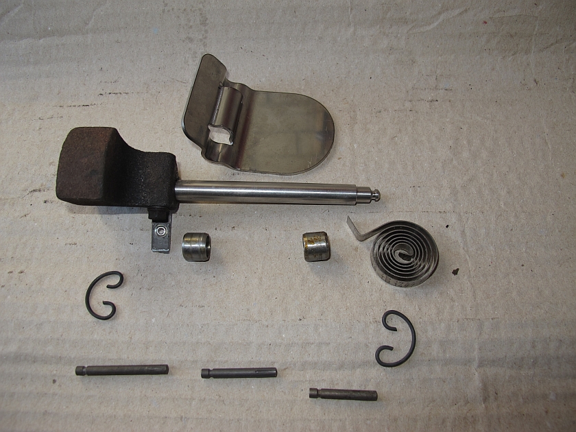

Und Niemöller möchte auch € 232,21 für ne neue Heizklappenwelle, Klappe, Federn und ein paar Dichtungen M121 190b.

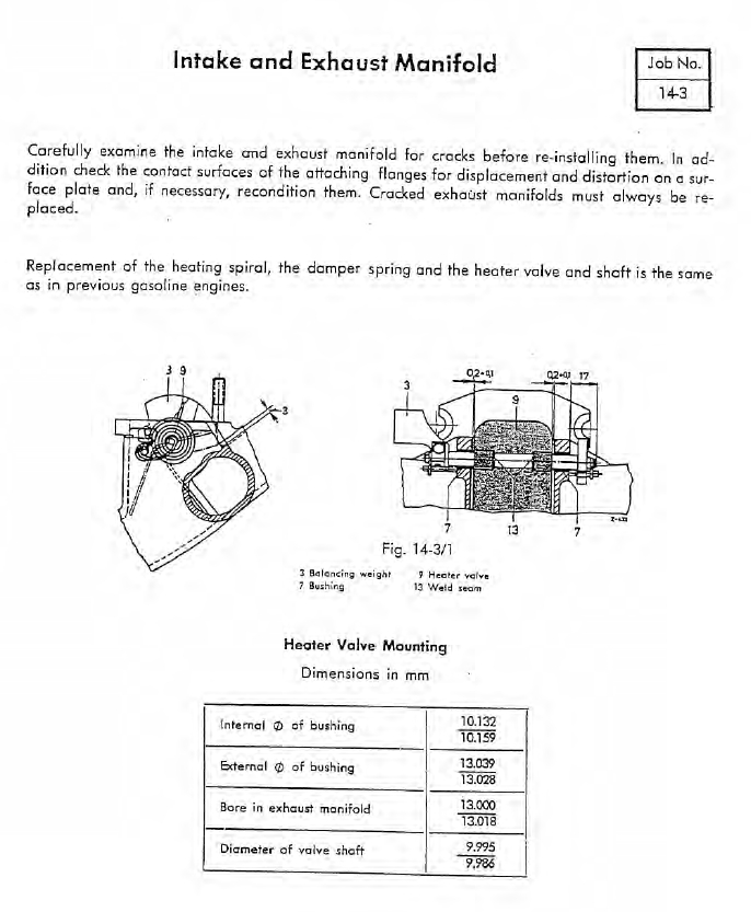

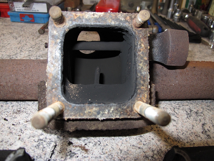

#484151
Hallo Freunde,
Das Päckchen von Niemöller mit den raren Ersatzteilen ist mittlerweile angekommen.
3071

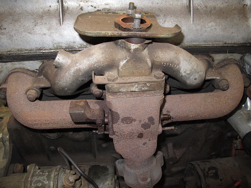

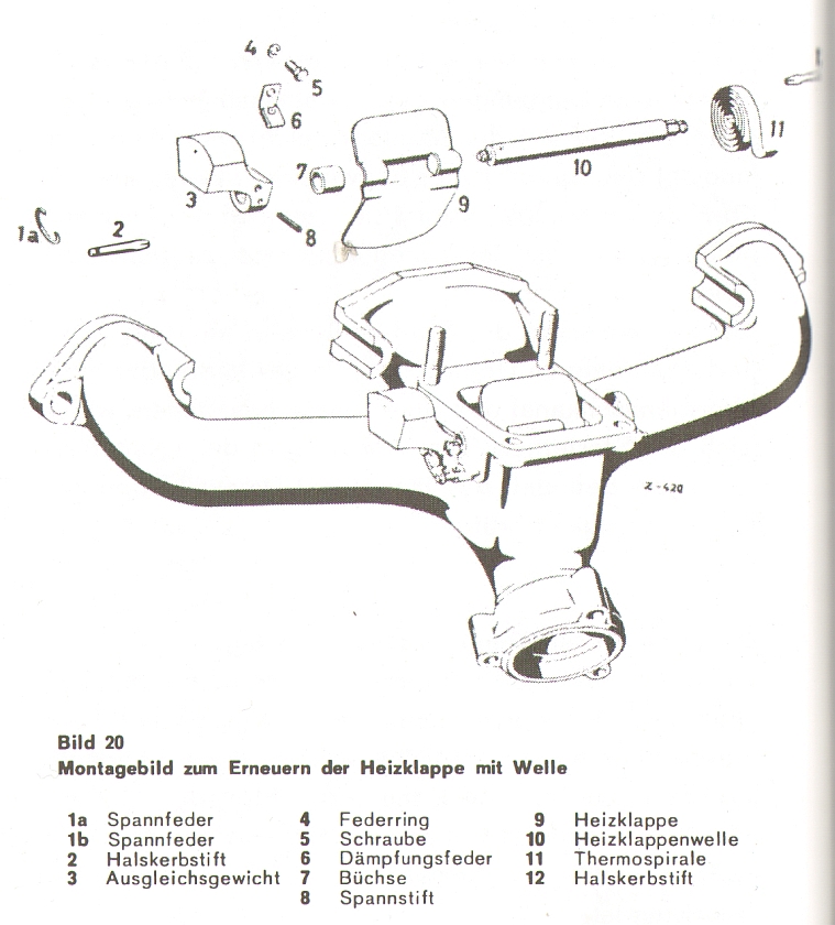

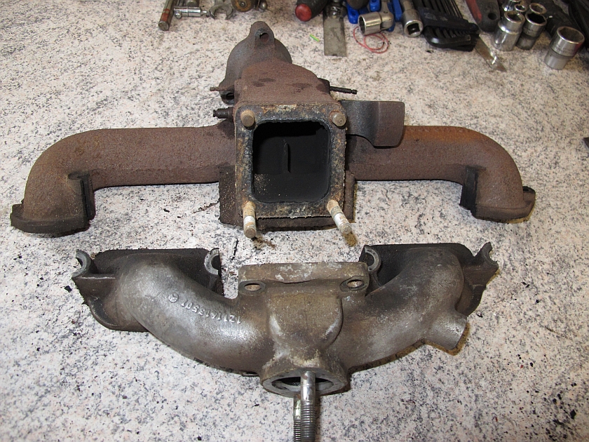

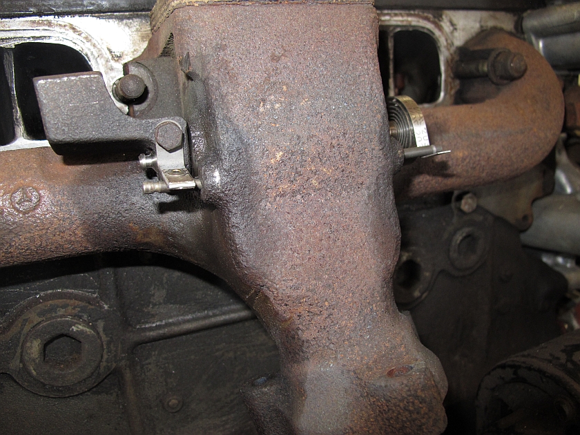

Und dafür wird der Inhalt benötigt: Heizklappe für die Vergaservorwärmung im Ansaugtrakt
3067
3068

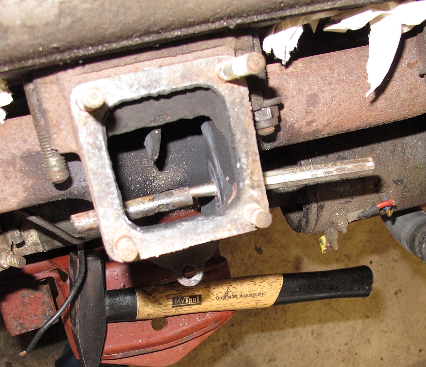

alte Heizklappe nicht mehr vorhanden! Klappenwelle festgegammelt.
3069
Demontage der alten Klappenwelle mit bewährtem Handwerkzeug.
3070
Neue Welle, Federn und Lagerbuchsen für Heizklappenwelle mit alten Gegengewicht komplettiert.
3072
Wieder ein kleiner Fortschritt in der Wiederauferstehungsgeschichte
3074
Neuteile montiert Funktion geprüft: tadellos!

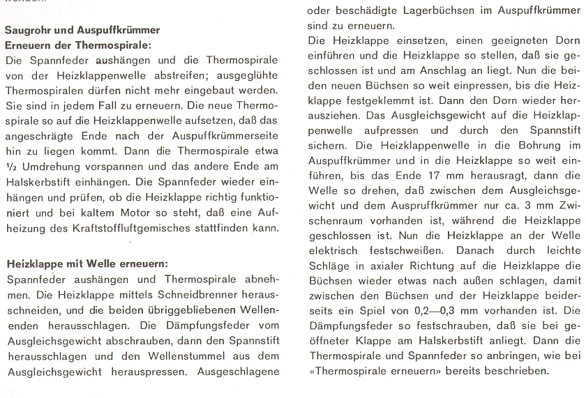

3073
Unterlagen für die Reparatur sind fast nicht zu finden!
3075
3100
3099

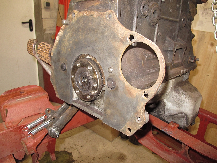

Ich habe jetzt hoffentlich alles beisammen:
Kühlkreislauf fertig, Motor an Getriebe angepasst, Lichtmaschine angebaut und Abgaskrümmer repariert.
Nun noch schnell den Motor wieder ausbauen und zum Feinbearbeiten wegbringen.
Jochen

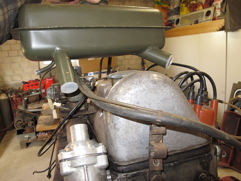

#484448

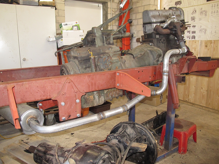

News:

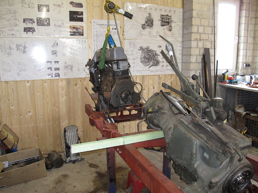

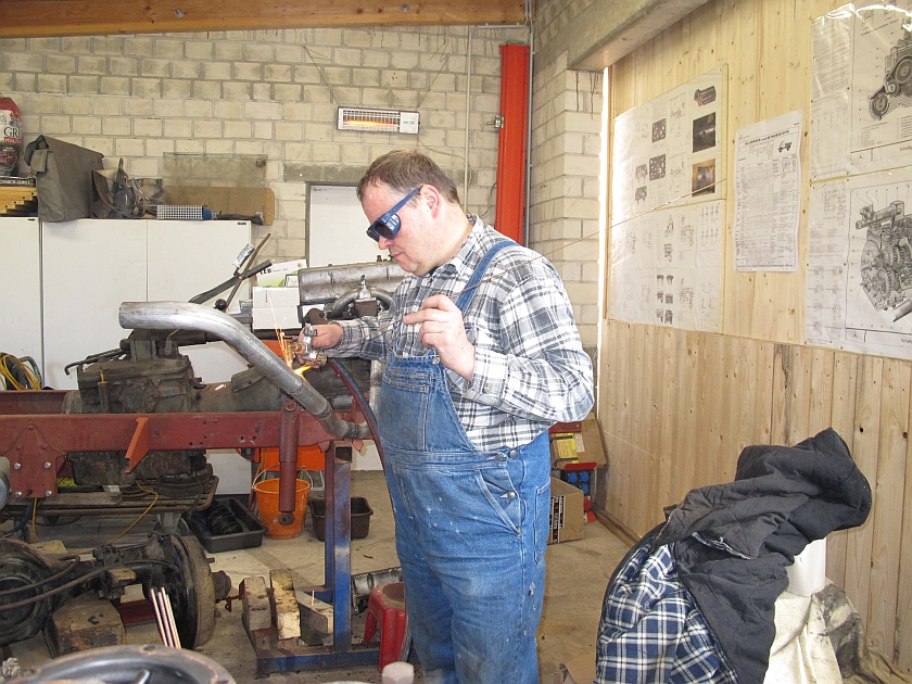

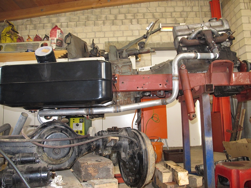

dieses Wochenende vor der Demontage des Motors erst noch den Auspuff angepasst:
3090
3091
3092
Jetzt habe ich alle Umbauten für den Motor erledigt und kann alles wieder auseinander nehmen:
3096
3097
Noch die Passscheibe vom Unimog 411114 angebaut
3095
Ölwanne von L/O 319 abgeschraubt, damit die Spezialölwanne UM montiert werden kann:
3098
Jochen

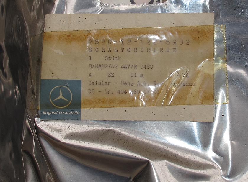

#485550

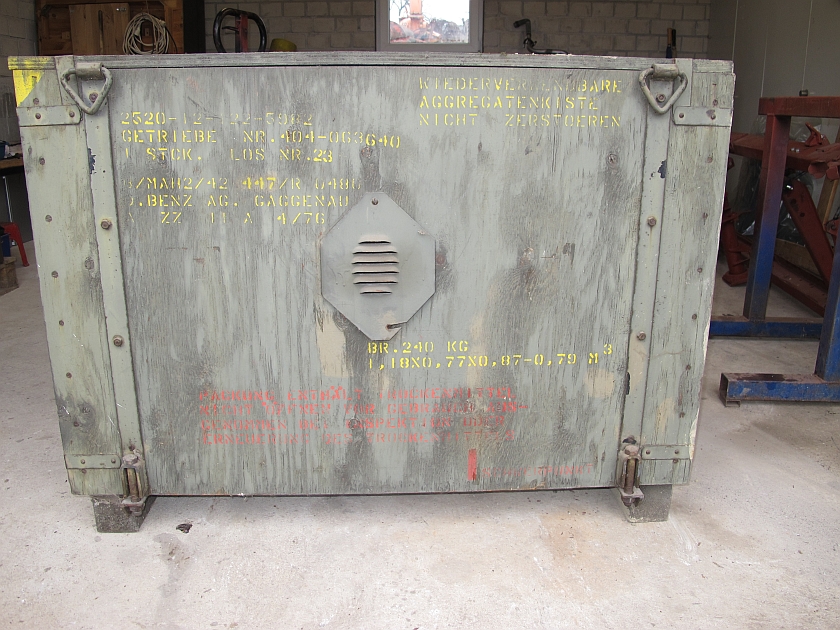

Zu Ostern gibt es Ostereier!
Ein großes Osterei ist schon länger im Lager versteckt:
3128
Ein kleineres ist per Post gekommen:
3129
Auspacken!!

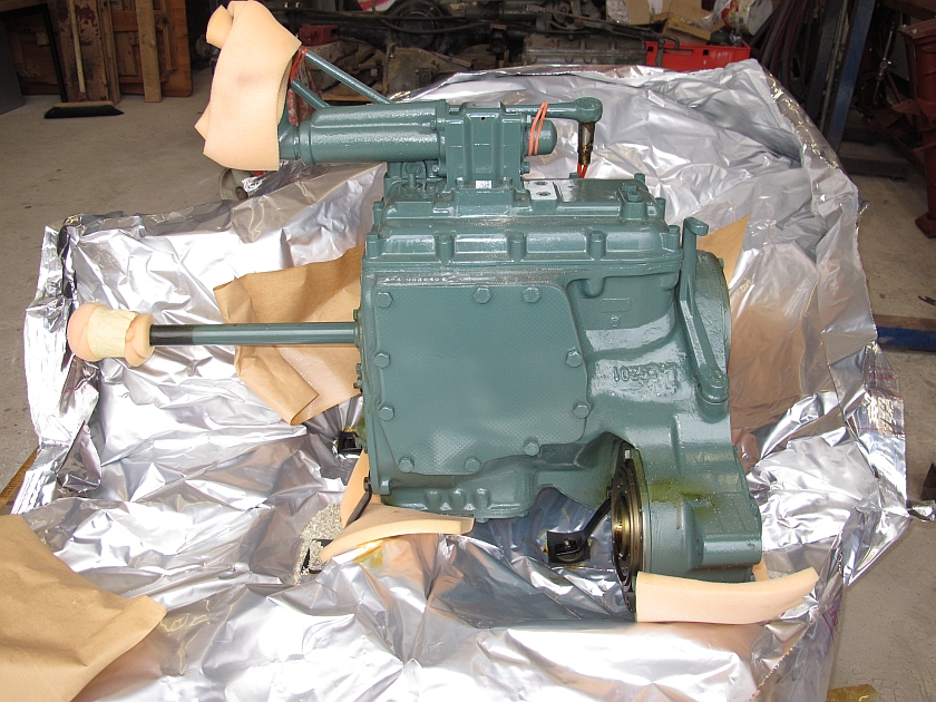

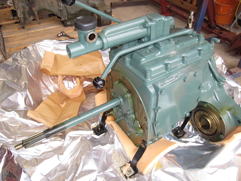

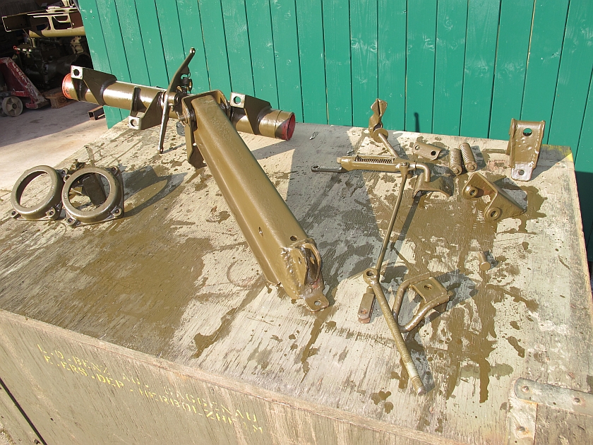

"Neues" Original DB UG1 Getriebe in Getriebegrün lackiert.
3131
3130
3132

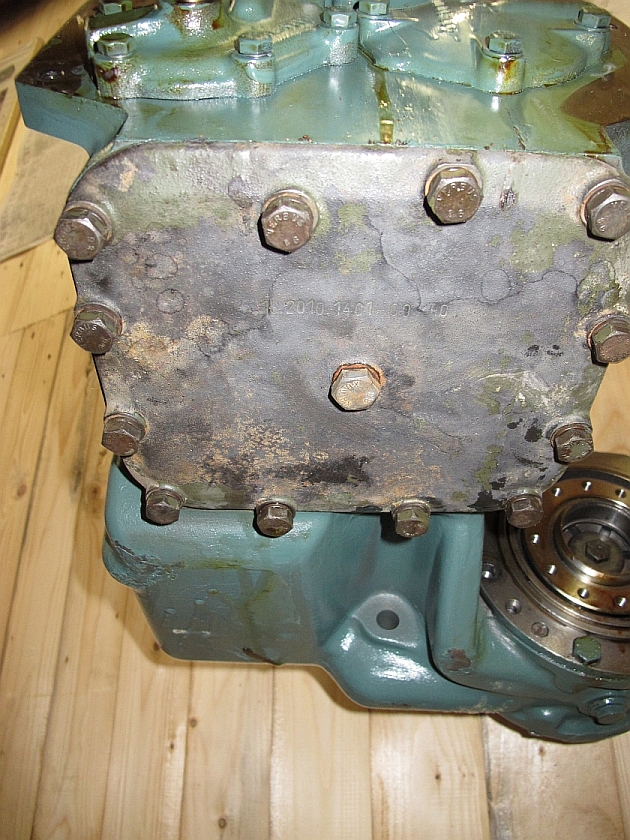

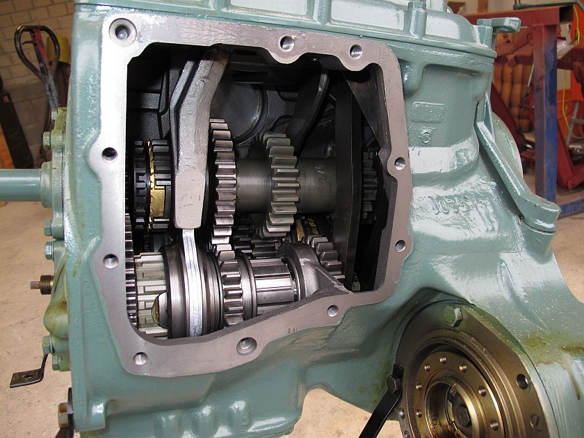

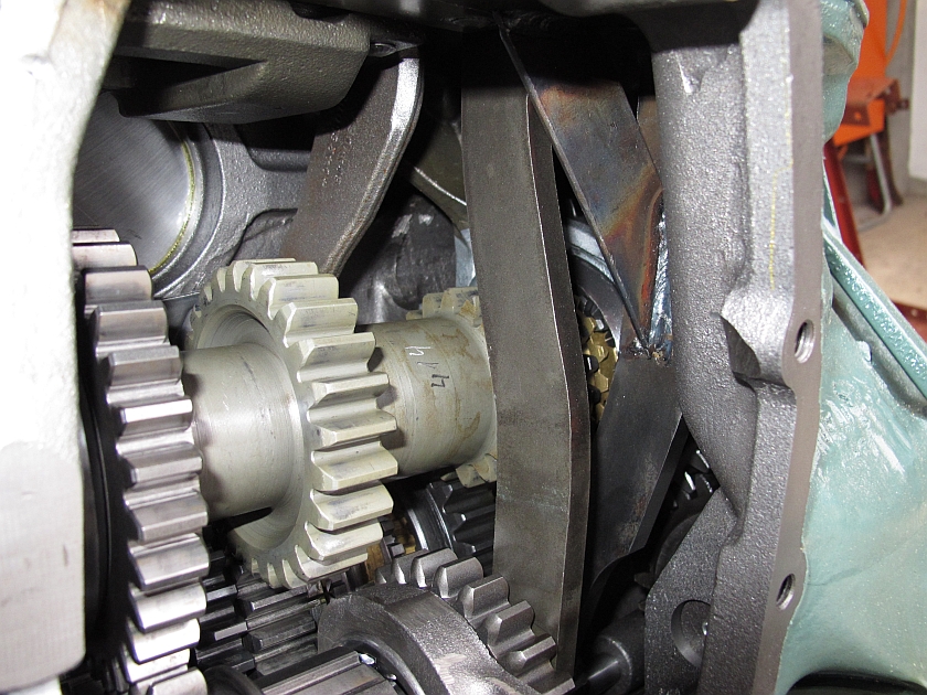

Bin ja neugierig und schaue mal innen rein:
3133
3134
3135
Absolut neuwertiges Getriebe. sogar noch die Kennzeichnung auf den Bauteilen zu sehen.

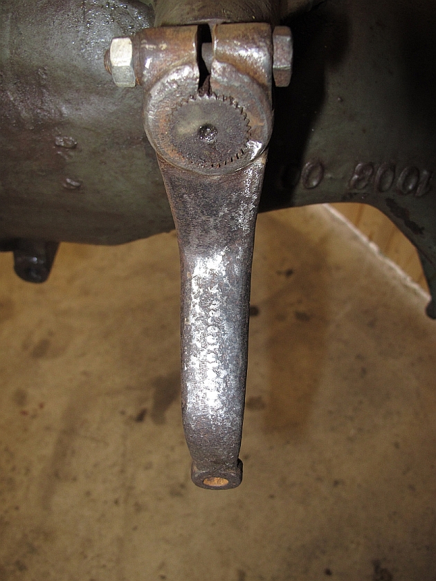

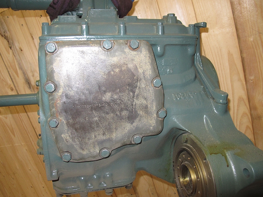

Jetzt noch mit der Kupplungsglocke und den Gussdeckeln komplettieren, der kürzere Ausrückhebel ist schon wieder ein Sonderbauteil für den 411114!
3136 3141
Die alten Gussdeckel für das Getriebegehäuse säubern und montieren.
3140 3138
Jetzt noch das Handhebelwerk aufarbeiten anschrauben und das Getriebe ist fertig auf der Palette!
3139 3137
Tagwerk vollbracht!
Jochen

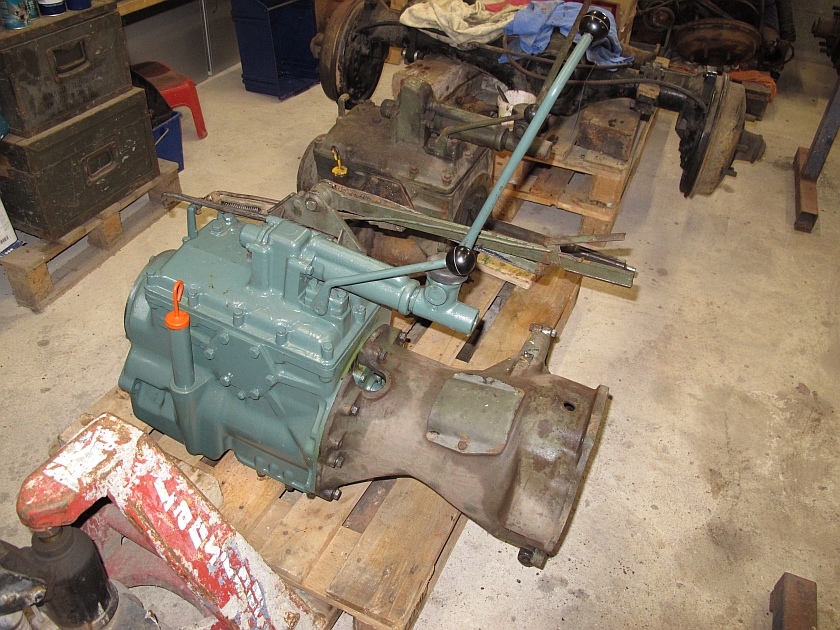

#485967

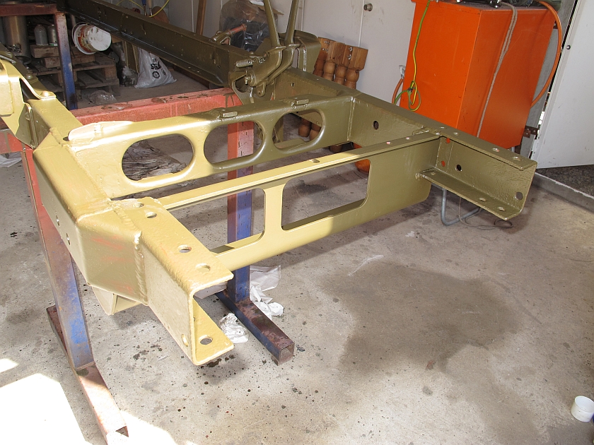

Eigentlich gefällt mir dieser Farbton RAL 6014alt gar nicht.
Aber watt mutt, datt mutt!!
Dafür deckt die Farbe gut, ist auch hilfreich.
Tarnung von schönen Bauteilen.
3210
3211
3212

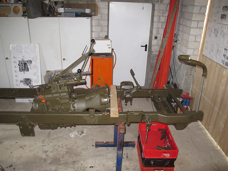

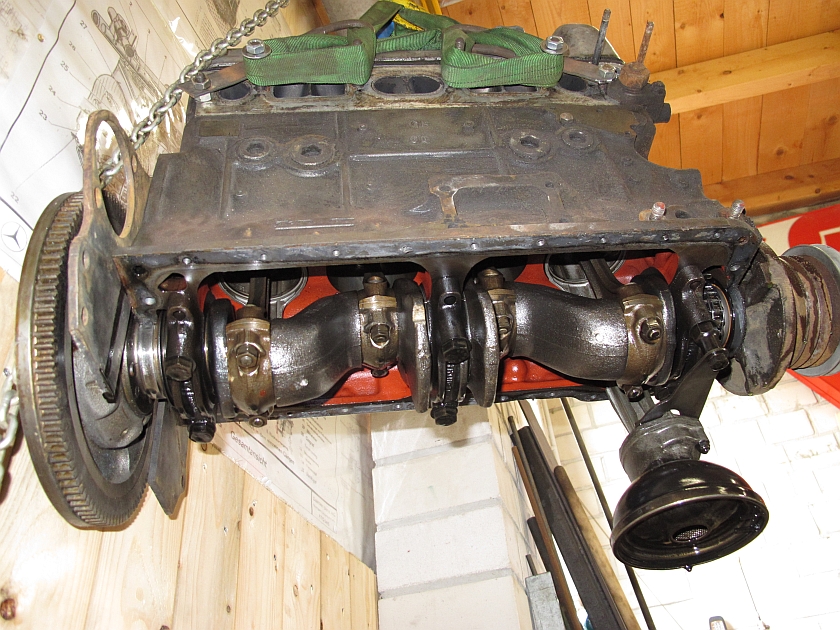

Getriebe ist schon wieder im Rahmen und jetzt bleibt es auch dort!
3209
Morgen geht es zu meinem Motorenbauer, Motor ist zerlegt zur Bestandsaufnahme der Altteile.
Bis denne, ich werde berichten!
