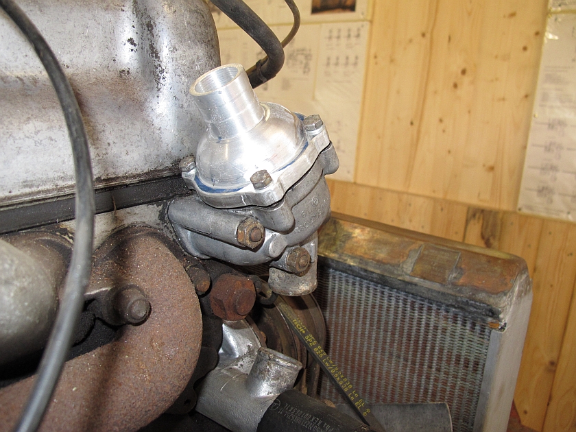

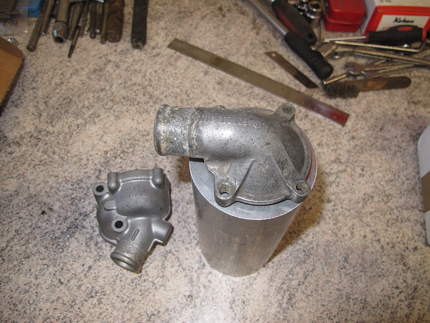

Es fehlt ein Thermostatdeckel für M121 im 411114.
Im Mercedes Teilesystem gibt es nichts passendes.
Also nachdenken und selber anfertigen, sieht zwar nicht so filigran aus, denke aber es geht so.
90mm D Rundmaterial bestellt, aus dem Vollen gedreht und optisch beigefräst.
2973
Ergebnis:
2971
2974
2970
(Umgerechnet ist so ein Teil unbezahlbar)

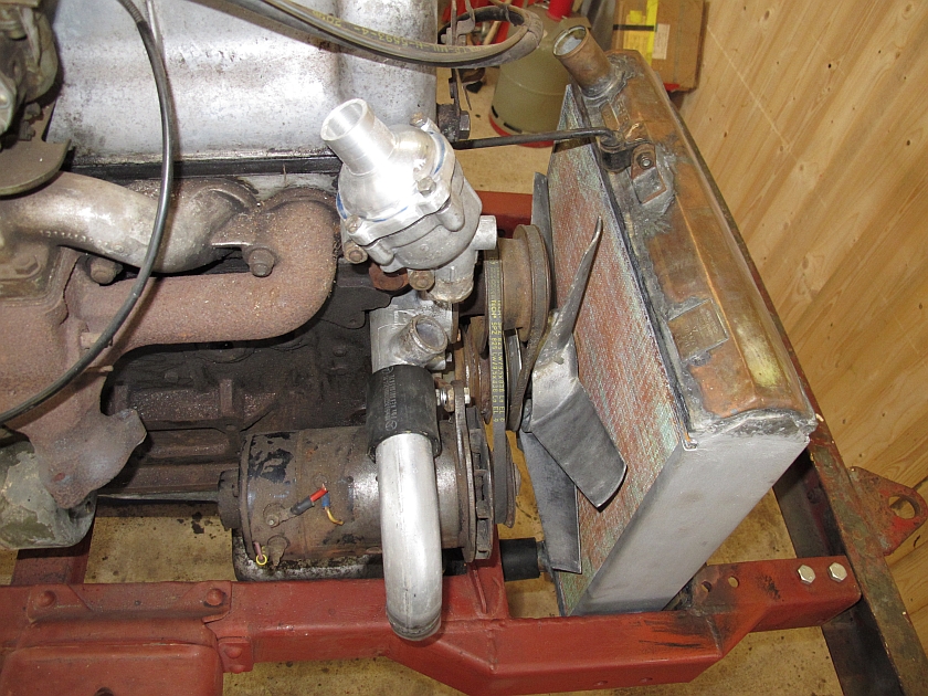

Ich habe jetzt hoffentlich alles beisammen:
Kühlkreislauf fertig, Motor an Getriebe angepasst, Lichtmaschine angebaut und Abgaskrümmer repariert.
Nun noch schnell den Motor wieder ausbauen und zum Feinbearbeiten wegbringen.

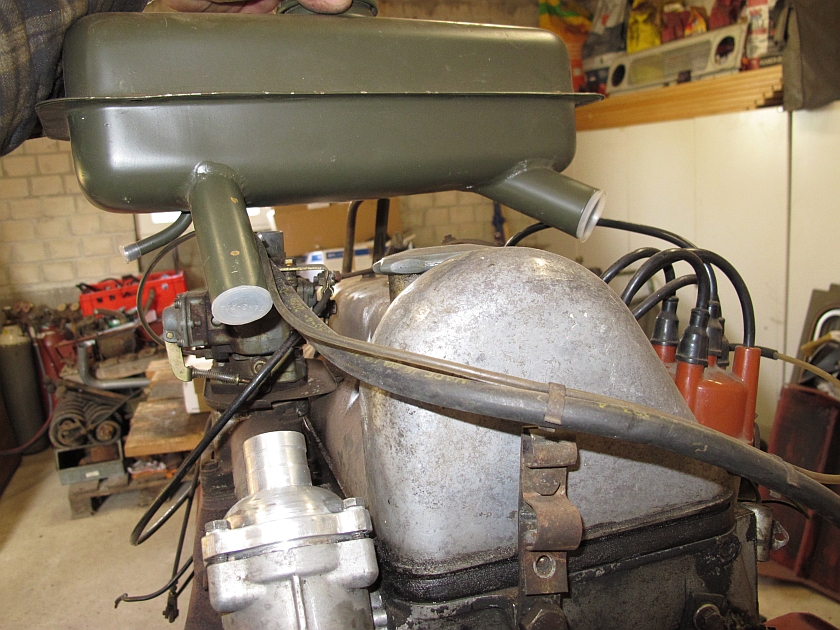

dieses Wochenende vor der Demontage des Motors erst noch den Auspuff angepasst:
3090
3091
3092
Jetzt habe ich alle Umbauten für den Motor erledigt und kann alles wieder auseinander nehmen:
