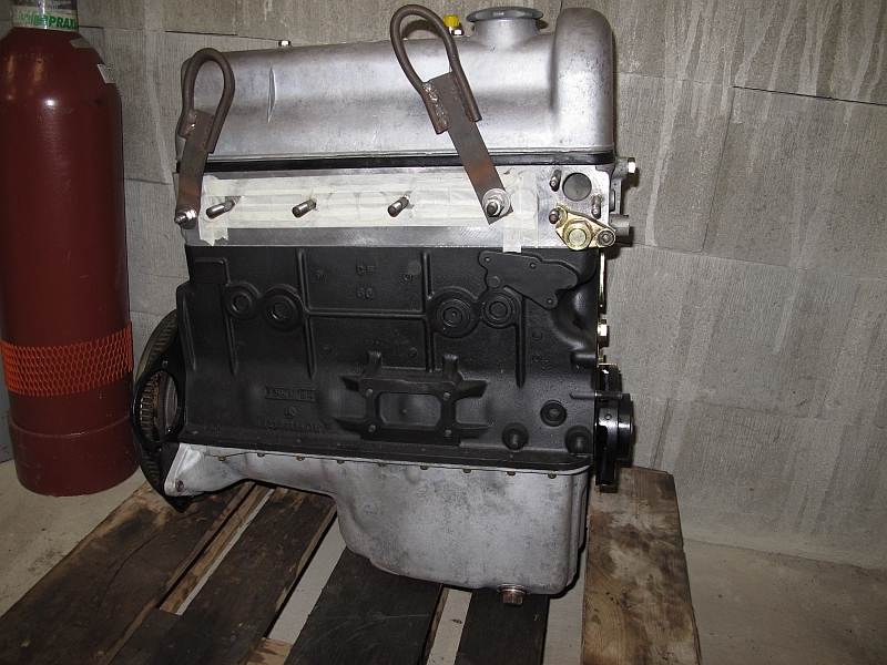

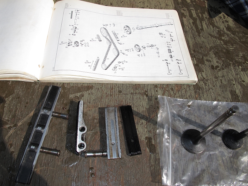

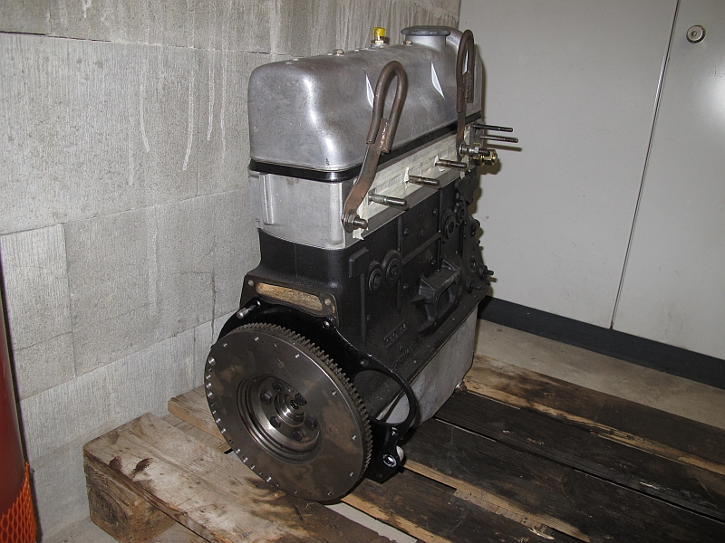

Der Motor ist noch beim Spezialisten, eine Bestandsaufnahme ergab nur leichte Schäden.
3239
Motorblock:
Pleuellager schleifen, Gleitschienen der Steuerkette verschlissen, Kolbenringe neu Zylinderlaufbahnen honen.
Zylinderkopf:
neue Ventile, Ventilführungen, gehärtete Sitzringe für Bleifrei.
Planschleifen und noch die Kurbelwelle mit den neuen Schwungrädern feinwuchten.
Ich hoffe, der Motor ist in 2 Wochen schon wieder im Rahmen.

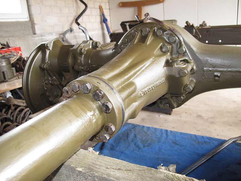

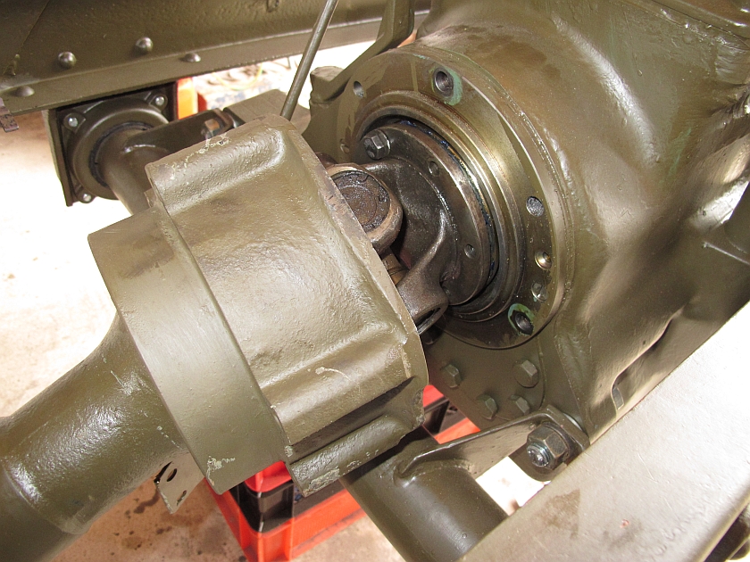

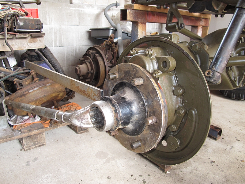

Zwischenzeitlich habe ich die Hinterachse mal zur Kontrolle geöffnet und dann in den Rahmen gehängt:
3283
3284
originale M8 mit Schlüsselweite 14mm
3286
Räder 7.50-18 probeweise montiert zwecks geänderter Auspuffmontageposition.

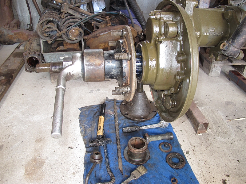

3292

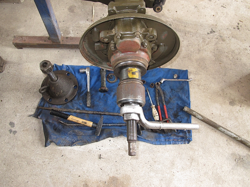

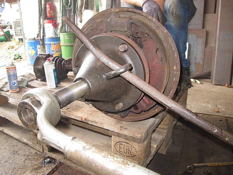

Abziehen der Radnaben und einpressen der Wellendichtringe mit Spezialwerkzeugsatz
3294
3295
3296
:arrow: Ich gewöhne mich schon an diesen doch recht schönen Farbton RAL 6014 alt :wink:

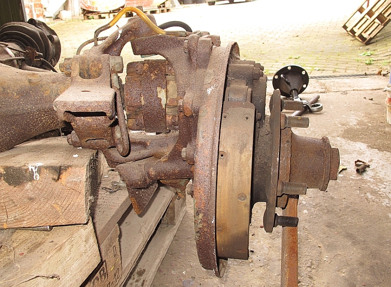

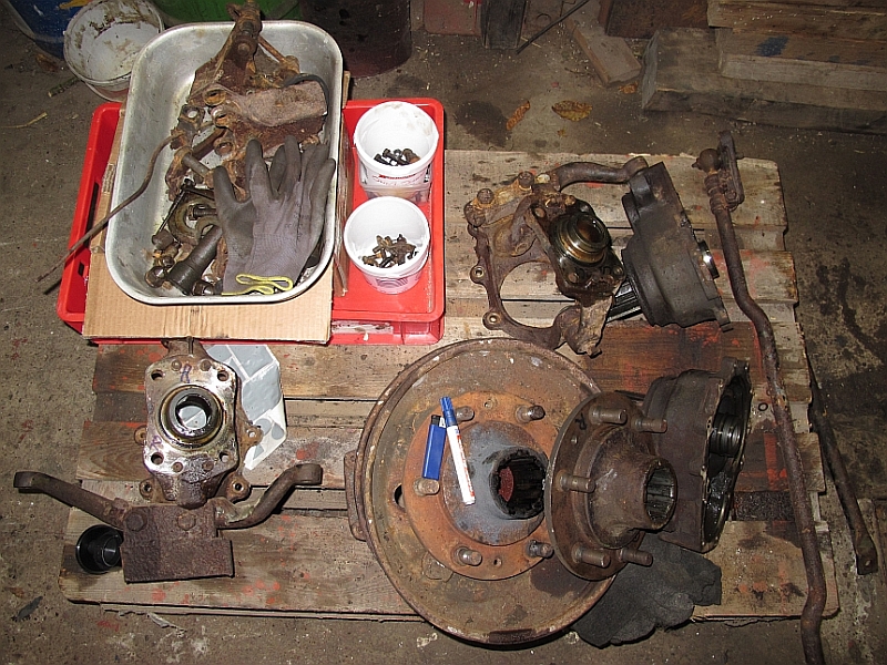

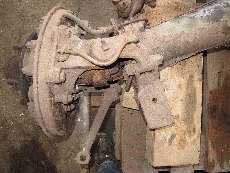

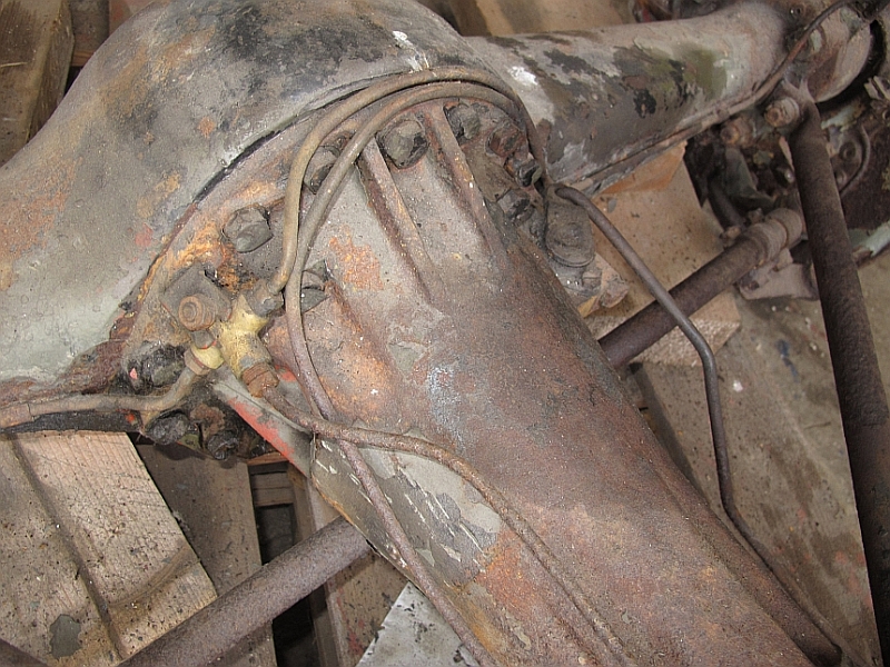

Ein guter Freund aus dem hohen Norden hat sich angeboten, mir bei der Vorderachse zu helfen.
Also die alte Achse wieder hervorgekramt, etwas aufgeräumt und dann ging es los:
3661
Bestandsaufnahme: vorher Bilder
3662
3663
3664
3665

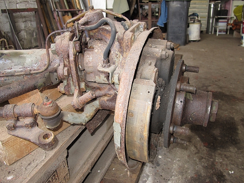

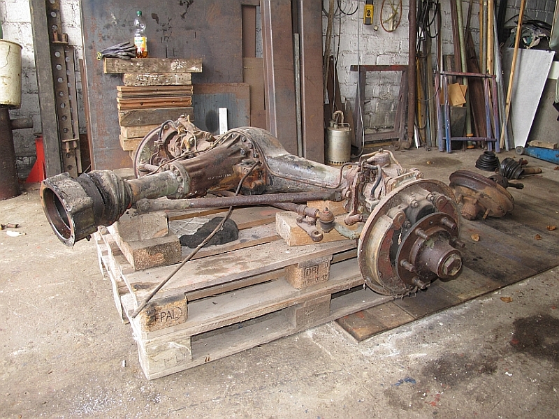

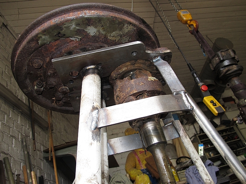

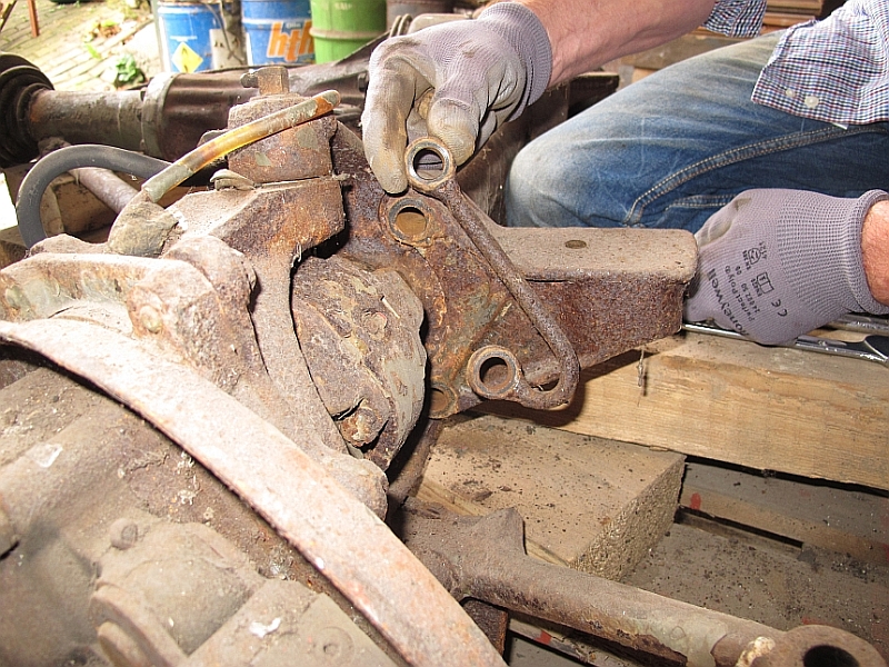

Wir beginnen mit dem zerlegen des Achsgehäuses:
Abnehmen der Radnaben
3667
Demontage der Federböcke , eine zusätzlicher Spannbügel für den Lufttransport:
3666
Entfernen der Spurstange und der Achsstreben:
3668

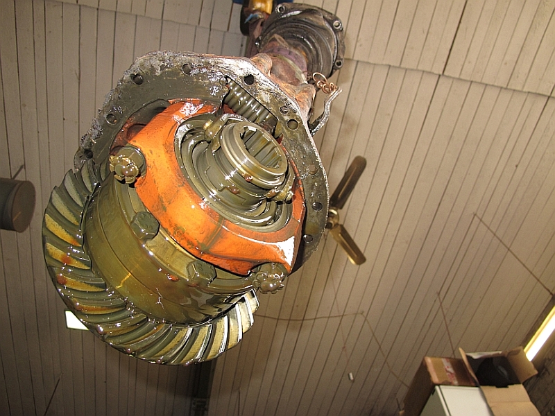

Das Differential hängt am Haken!
3669
3677
#493640

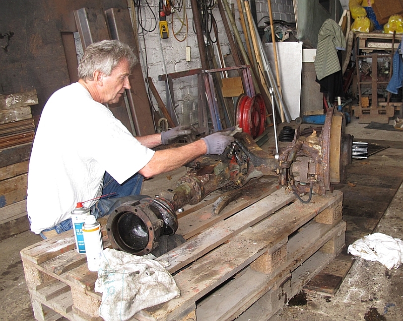

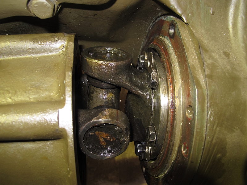

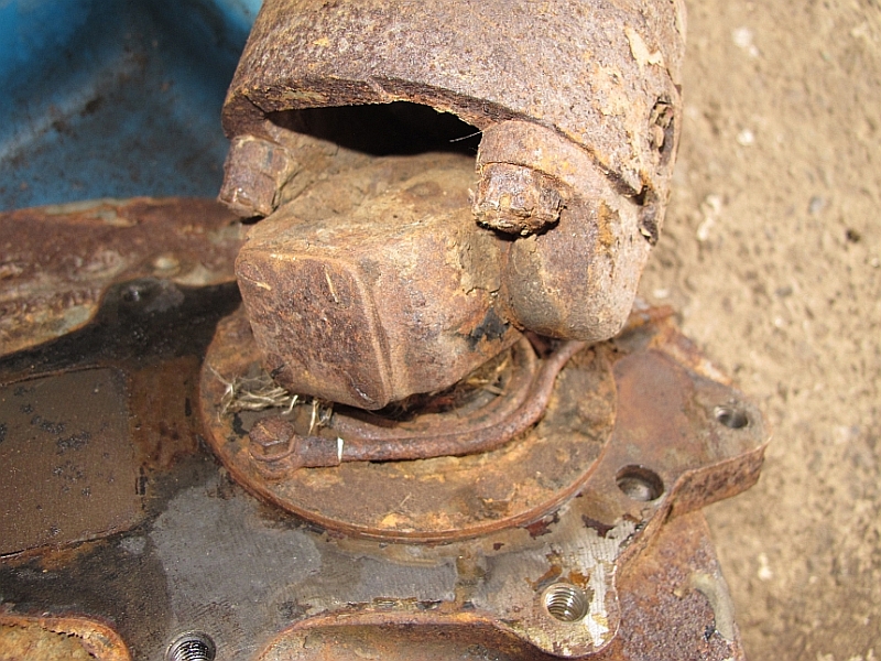

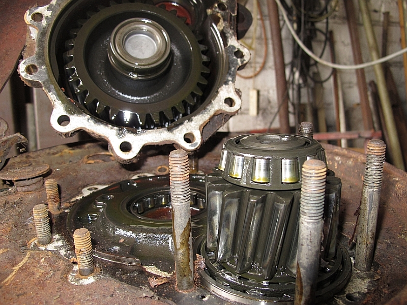

Nun zu den Vorgelegen und den Gelenkwellen.
Sehr schwer angegriffen, die zusätzliche Achsentlüftung gut zu erkennen.
3673
3674

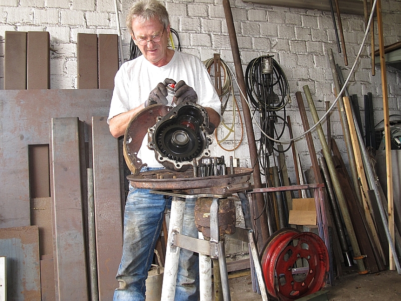

Ab in den Montagebock zum zerlegen der Vorgelege:
3670
3671
Mein liebes Helferlein !
3672
Das innere der Gehäuse sieht sehr gut aus, Zahnräder und Lager einwandfrei im Zustand.

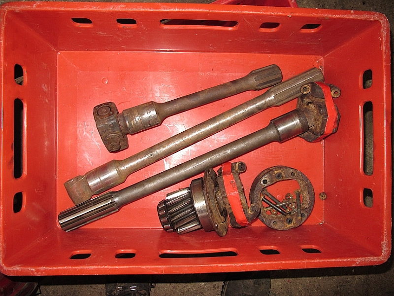

Jetzt ist alles demontiert und die Gelenkwellen auf dem Weg nach Hamburg
3676
3675
Mir bleibt das Reinigen der Bauteile

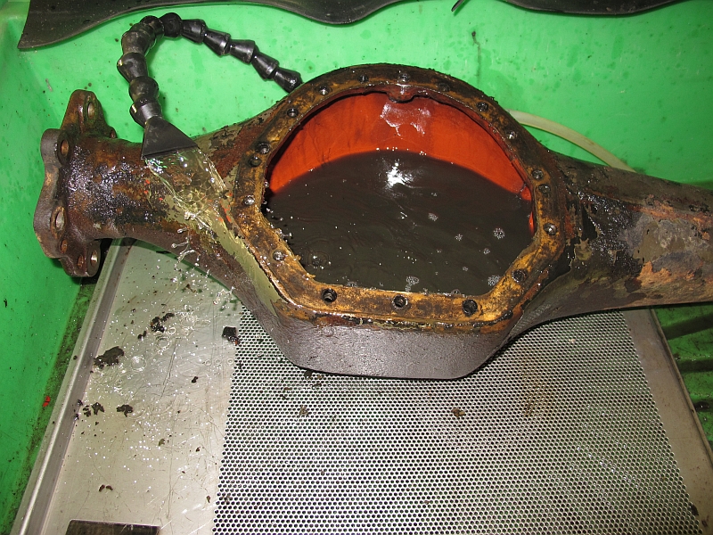

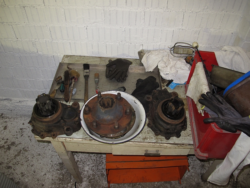

heute habe ich damit angefangen, die zerlegten Bauteile der Achse zu reinigen:
3681
3682

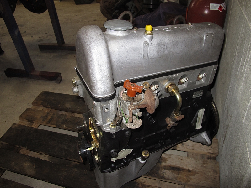

Und Bilder vom aufbereiteten M121 habe ich mittlerweile auch für euch:
3680
3679
3678
Es macht wieder Spaß!

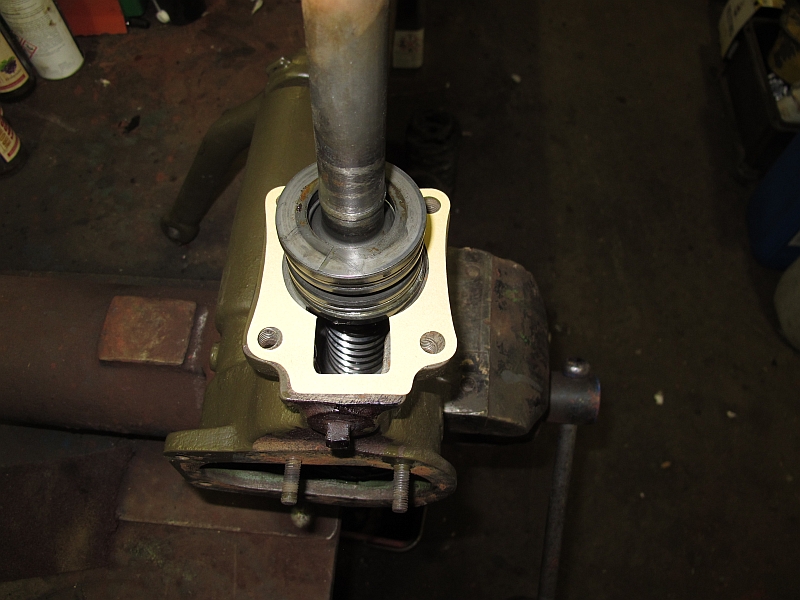

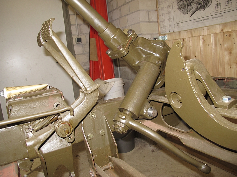

Nächstes Level:
Überholen der Fulmina F30
zerlegen, begutachten und mit neuen Dichtungen wieder komplettieren
3869
3868
3870

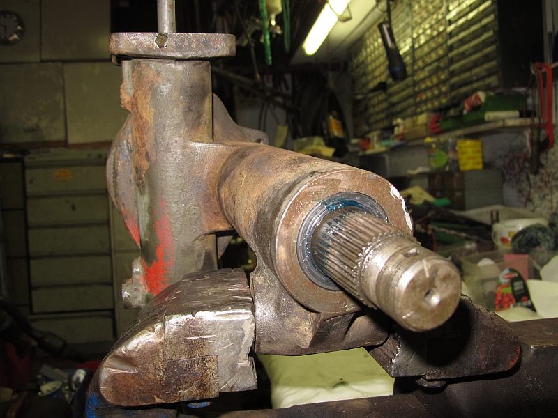

3871
3872

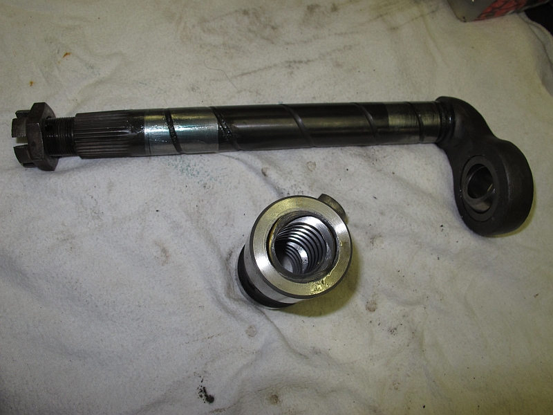

Mit diesem Drucklager und den passen Einstellscheiben wird das Lenkspiel eingestellt
3867
So sitzt es wieder am richtigen Platz:
3873
Schmitz411 liked this

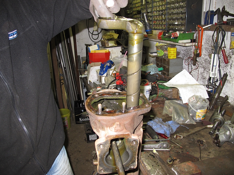

#495966

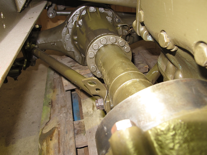

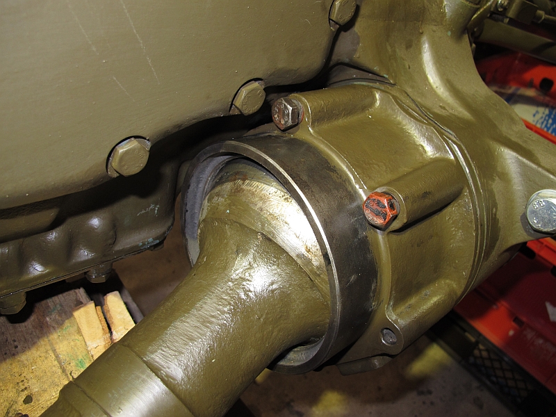

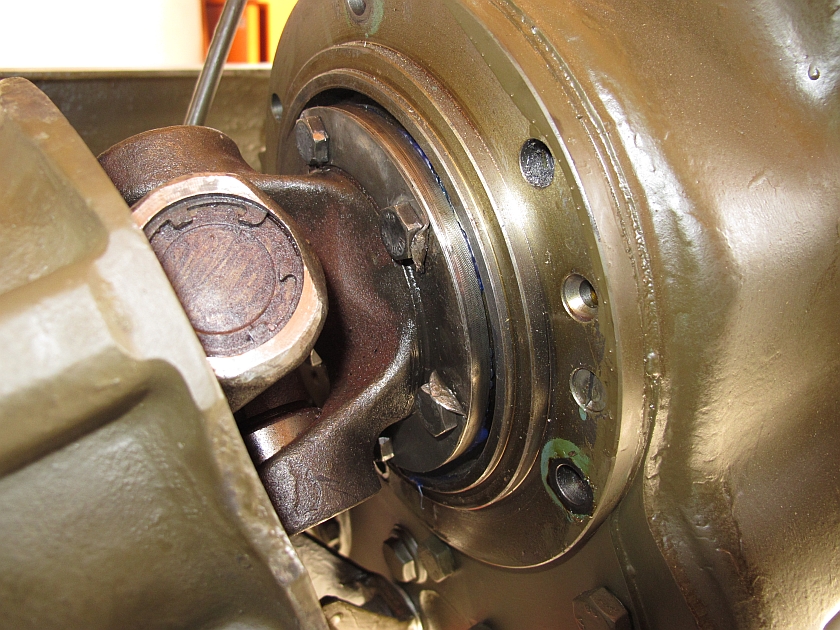

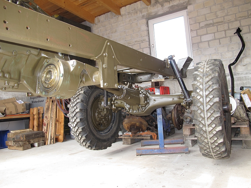

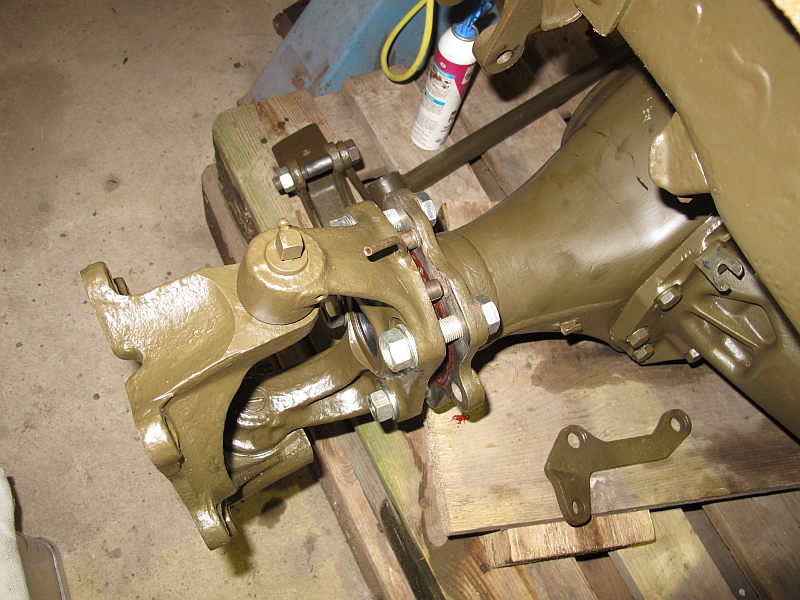

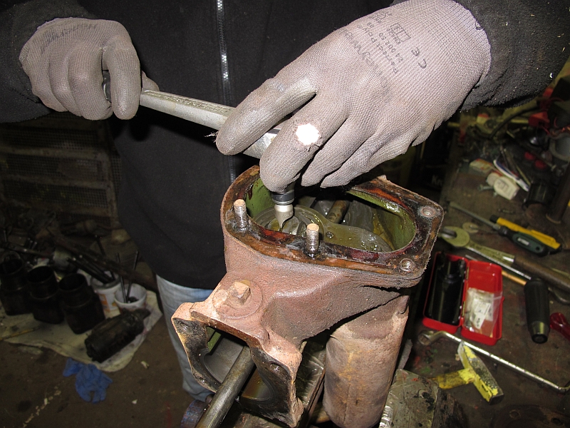

Einbau der Vorderachse (noch ohne Vorgelege)
Schubkugel Montage
3874
3875
3877

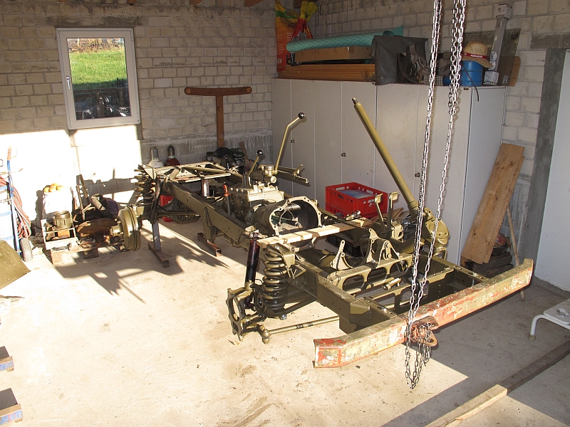

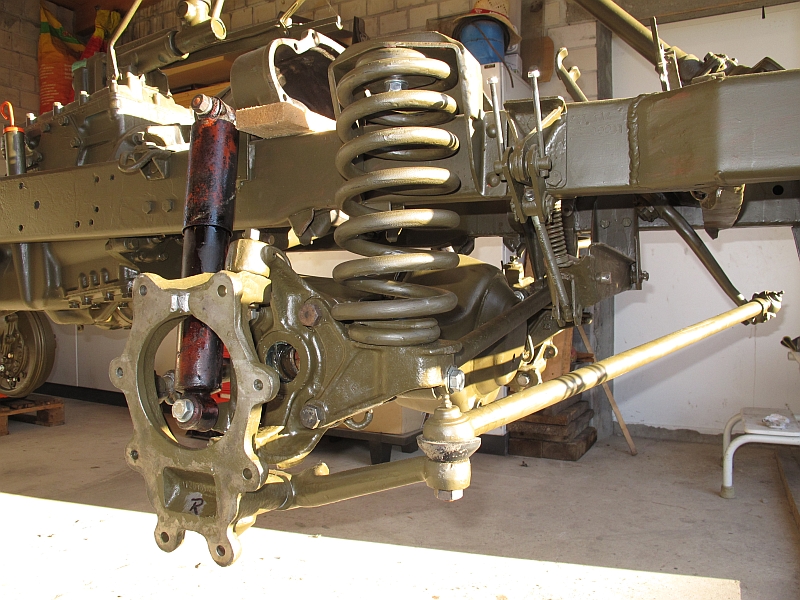

Montage der aufbereiteten Achsschenkel (neue Lager und überholte Achsentlüftung)
3876

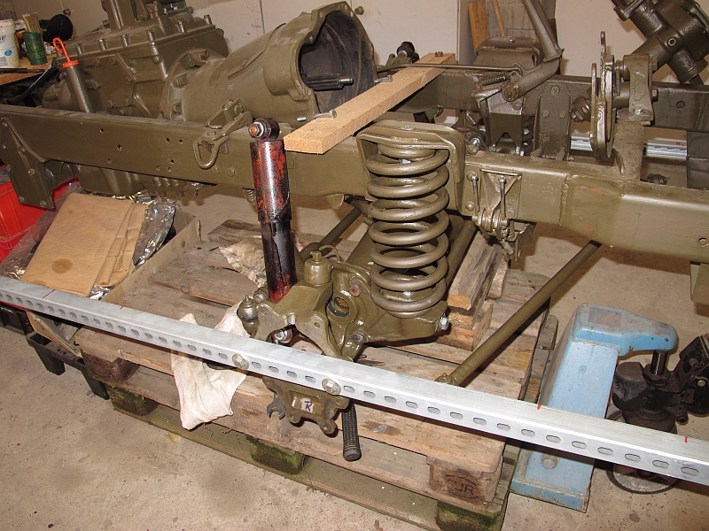

Federn angebaut und Stoßdämpfer erst einmal provisorisch eingesetzt
und mit Richtscheid die Vorspur eingestellt
3878

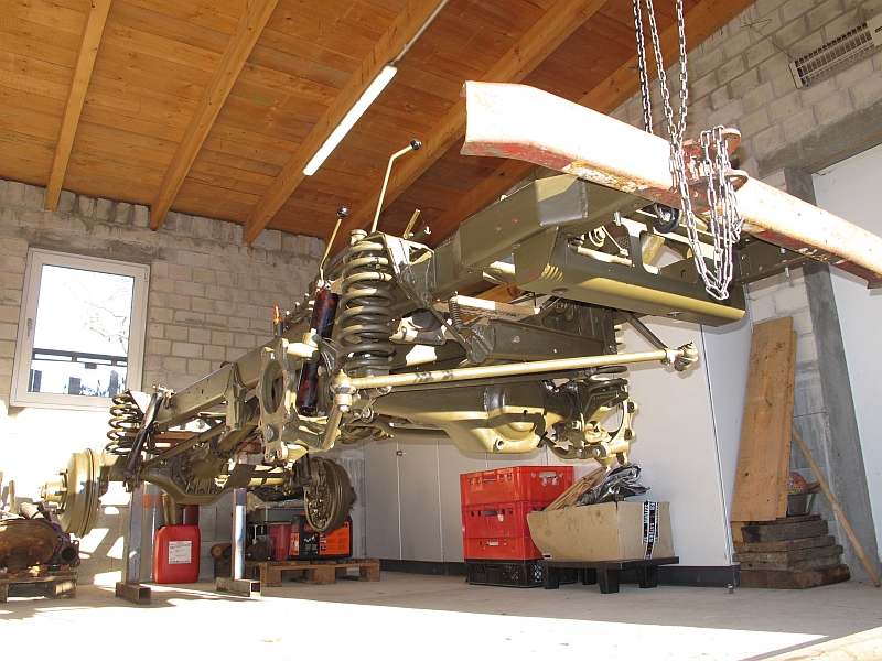

So sieht der derzeitige Montagestand aus
3882
3881
3880
3879
Und die Sonne scheint auch!
Jochen
5350
#495980
Hallo Jochen,
dein Beitrag versüßt mir jedes mal den Tag wenn es ein neues Thema gibt, ich fiebere schon immer auf einen neuen Beitrag von dir und deinem Olivegrünen hin.
So jetzt noch mal weg vom euphorischen Motivator, wieviel Vorspur hast du ein eingestellt.
Deine Variante mit dem Richtscheid finde ich sehr interessant.
Sind Auflagefläche der Felgen und des Achsschenkels prarrallel?
Dann werde ich das bei Rudis Achse auch so machen. Nachdem ich die Spurstange gerichtet habe bin ich nun auch an der Stelle wo ich die Vorspur einstellen müsste.
