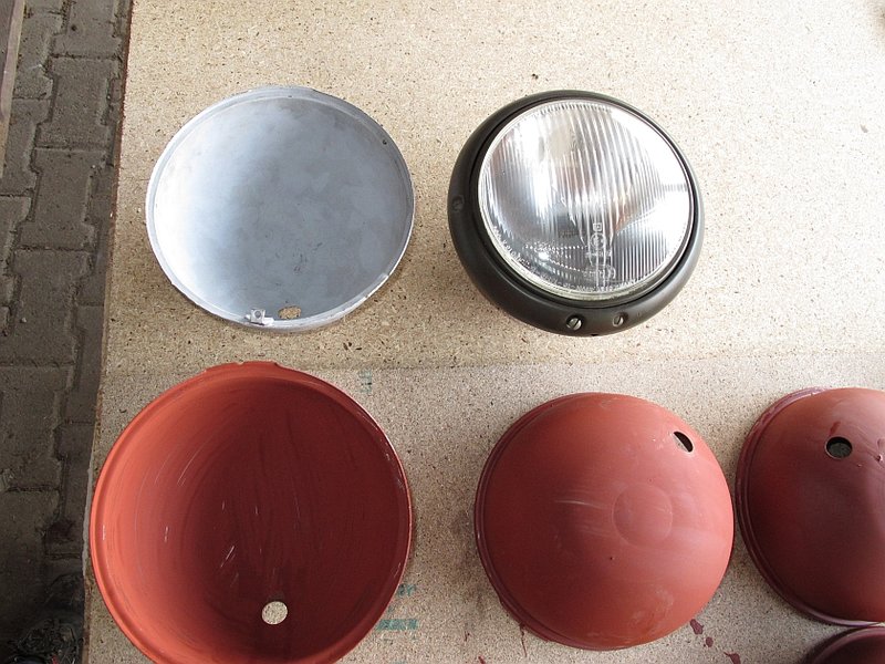

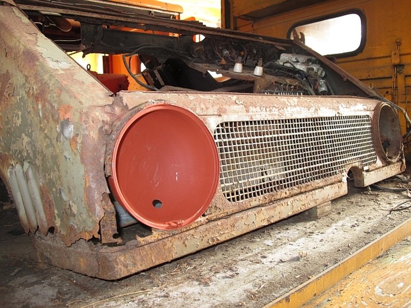

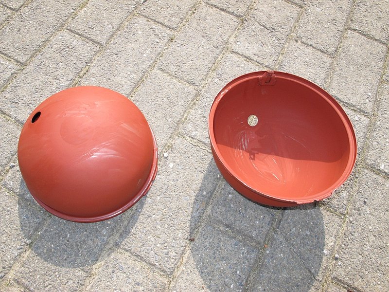

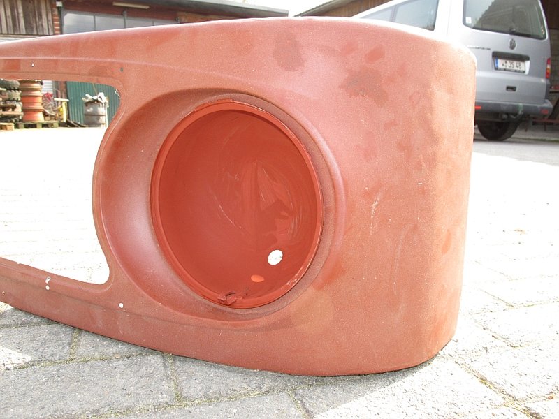

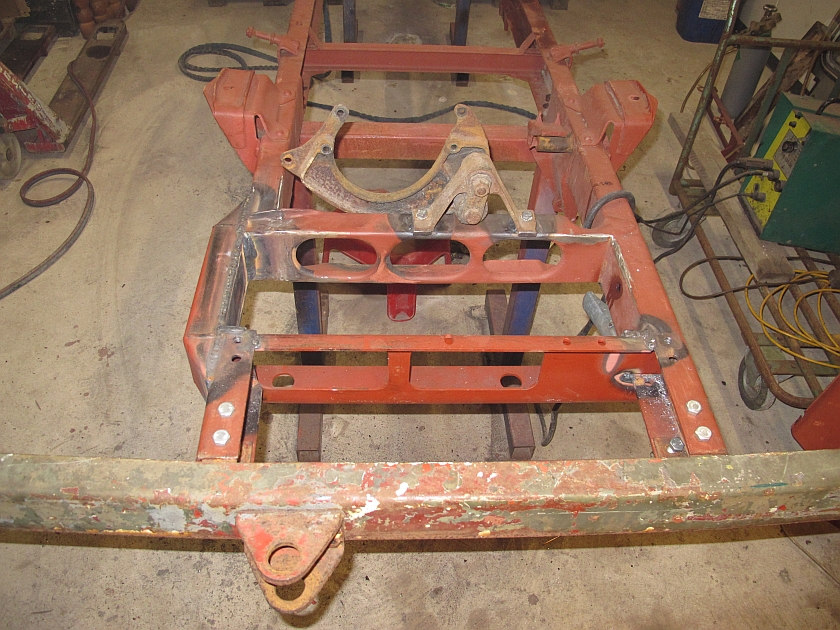

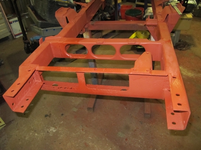

Ein paar Teile konnten mittlerweile hinzugefügt werden: Eine (vordere) Rahmentraverse habe ich nachfertigen lassen, die Lampentöpfe sind ja auch schon länger fertig.
#481129
Hallo torsten,

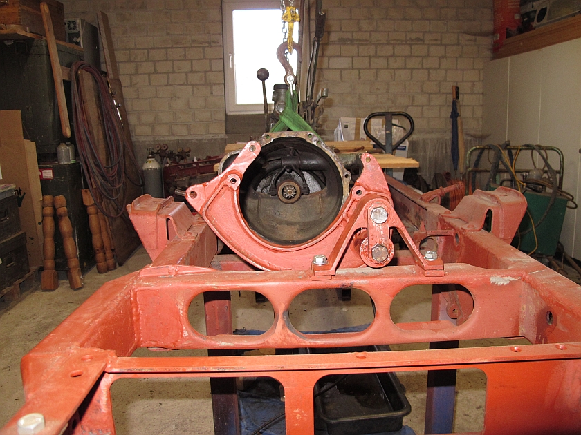

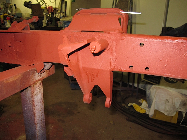

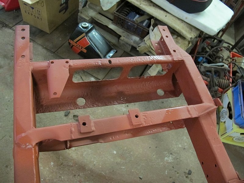

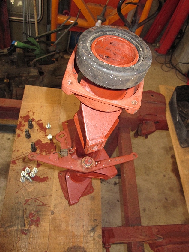

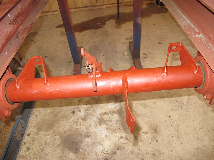

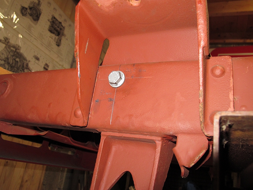

ja, ich habe in der "ruhigen Zeit" den Rahmen vom 114er in die neue Garage geschleppt und die neu angefertigten Rahmenteile eingesetzt. Noch ein paar kleine Schönheitsreparaturen und die Motor/ Getriebeeinheit kann eingepasst werden.
2832
2829

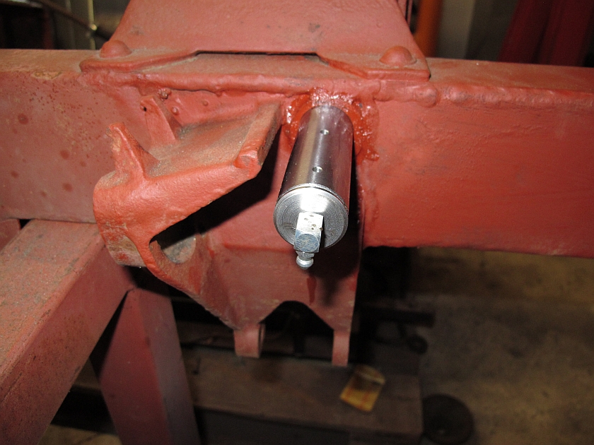

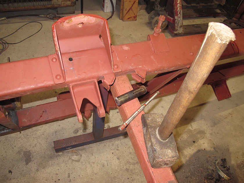

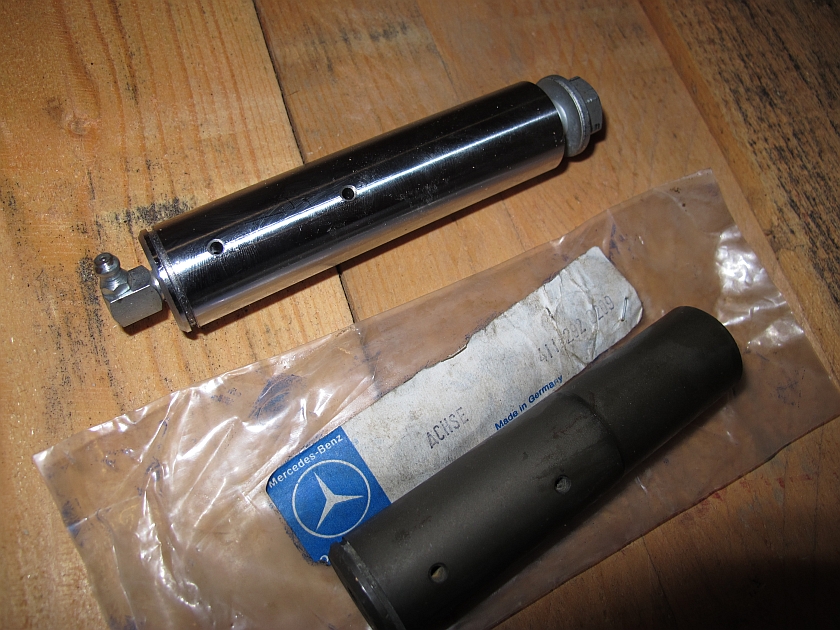

Den verschlissenen Pedalbolzen habe ich mir auch vorgenommen.
2833
2831
2830
Einen neuen Bolzen 411 292 0109 muß ich noch anfertigen, da die letzte Version 411 292 0209 nicht in den alten Bock passt

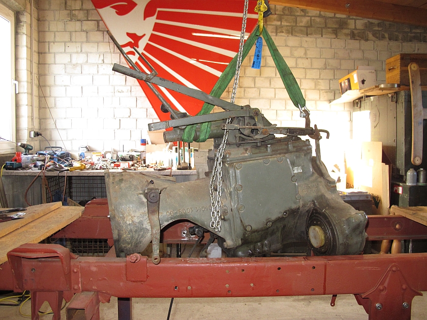

Hallo Freunde,

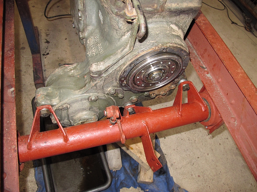

im Laufe der letzten Tage habe ich ein Getriebe eingesetzt und grob ausgerichtet:
2887
2888
2889
2890
2891
2892

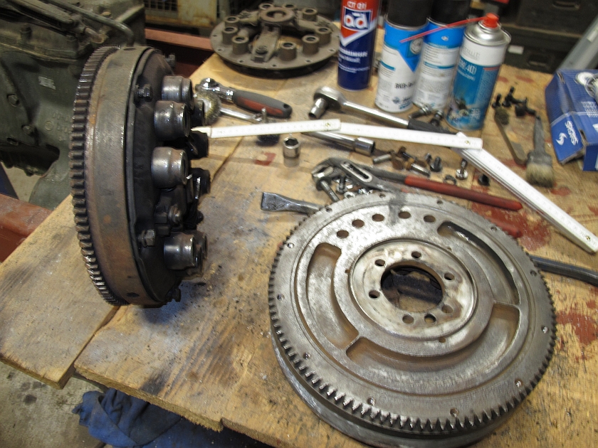

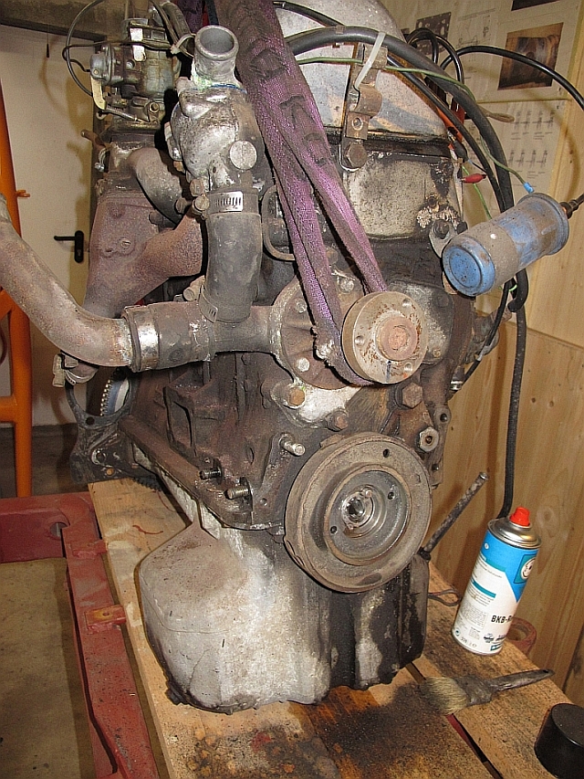

Heute war ich bei Moritz einkaufen.
Um den M121 wieder in das Fahrgestell einzupassen, braucht es einige Teile aus dem 404 Regal.

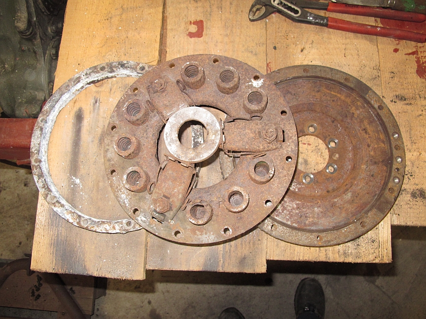

Die Vorbe(nutzer) diese Fahrzeuges hatten ja auf OM621 Dieselmotor umgerüstet, wahr auch sicherlich sinnvoll für die landwirtschatftliche Nutzung.
Meine Hoffnung die Motorteile wie Schwungrad und Lüfterantrieb des OM621 für denM121 weiter zu verwenden, hat sich leider zerschlagen.
Die Flanschmaße des Dieselmotors sind wesentlich stärker als beim Benziner, Schade!

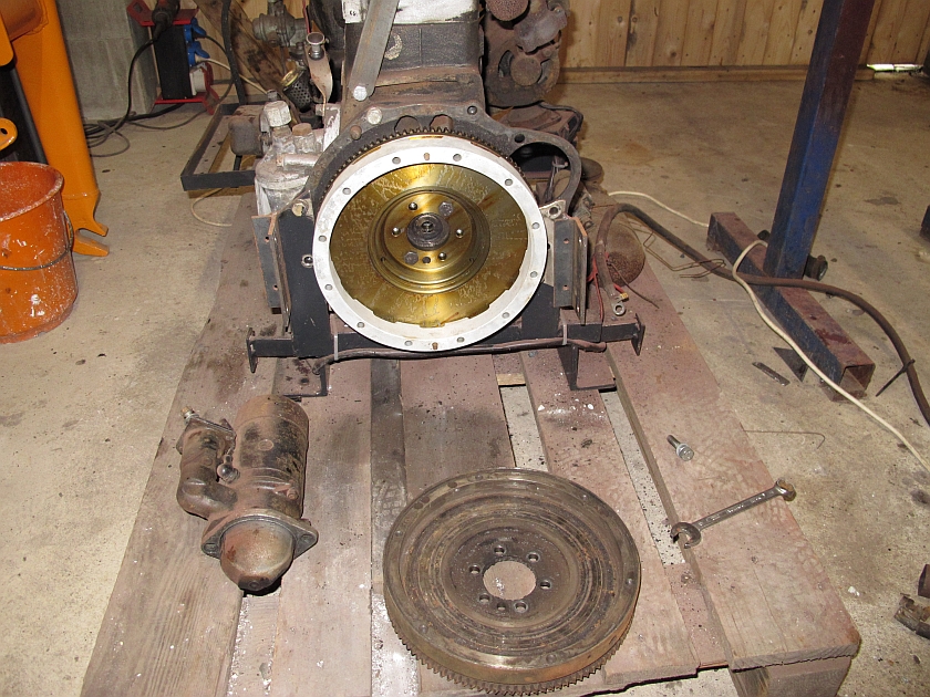

Alter Schwung mit Automat und Distanzring OM621, verrostet
2893
stehend Schwungrad M121,liegend OM621 von hinten
2894
Also in 404 Teilelisten und Bildern geforscht und entsprechende Nummern und Teilgleichheit gefunden, bei den Experten nachgefragt und dann passendes ausgewählt.
Einiges muss vielleicht noch nachgearbeitet werden, doch ich bin zuversichtlich.
Neue Schwungscheibe M180, neutral gewuchtet und und Distanzring Alu probeweise aufgesetzt
2904

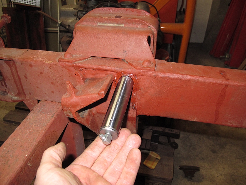

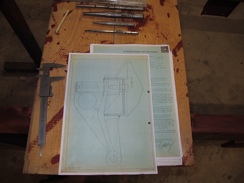

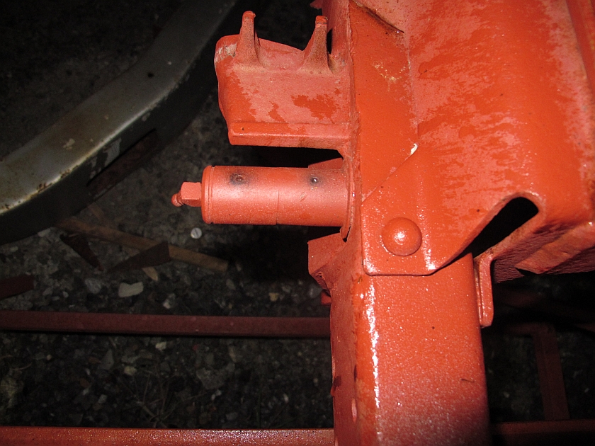

Heute habe ich den Pedalbolzen hergestellt und eingepasst:
2911
2912
2913
2914

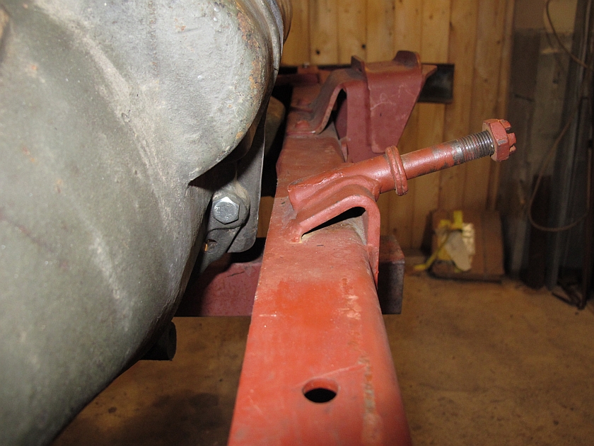

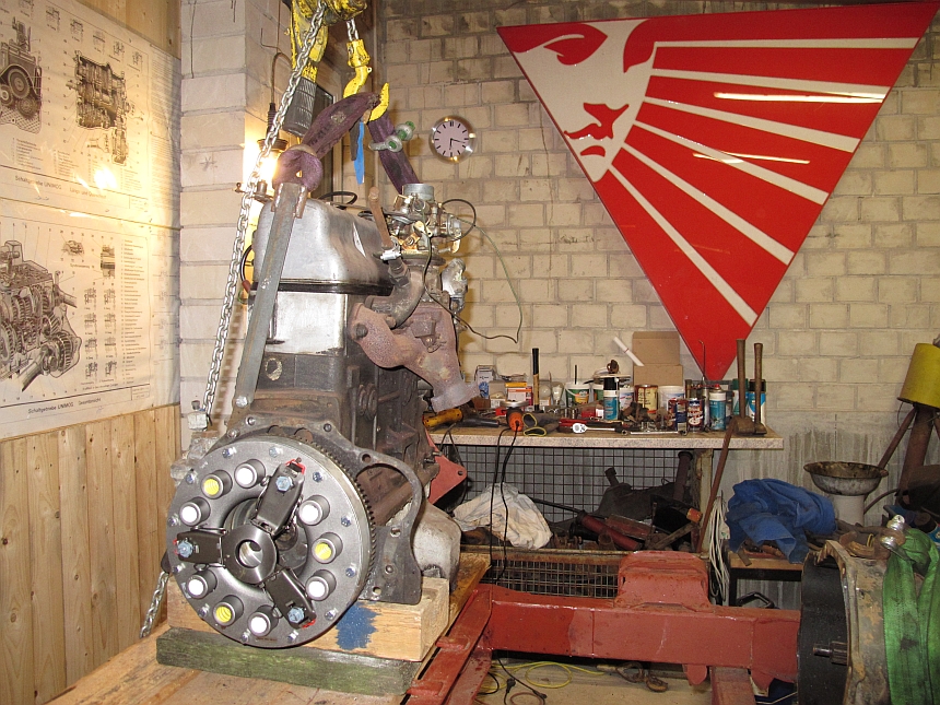

Dann noch den Motor aus seine provisorischen Prüfstand ausgebaut und auf den Unimog Rahmen gestellt.
Zwischendurch immer wieder ins Lager und passende Schrauben oder kleine Teile suchen.

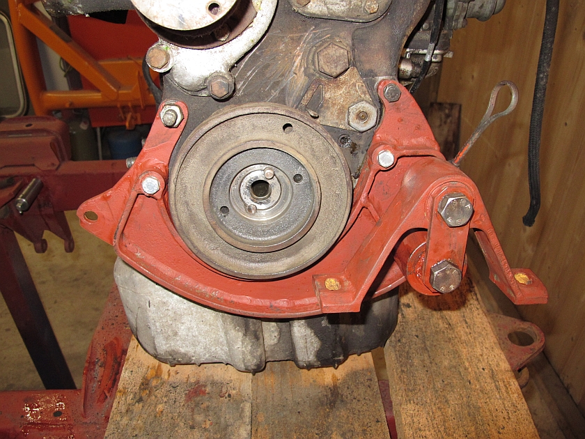

Der vordere Motorträger sieht schon mal gut aus:
2916
2915
Wie man erkennen kann, gleicht dieser Träger dem vorderen Motorlager des M180 im 404 S.
Am 404 ist dies ist aber ein Gussteil, hier eine filigrane Schweisskonstruktion!
Jochen

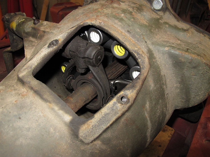

Hallo Freunde,

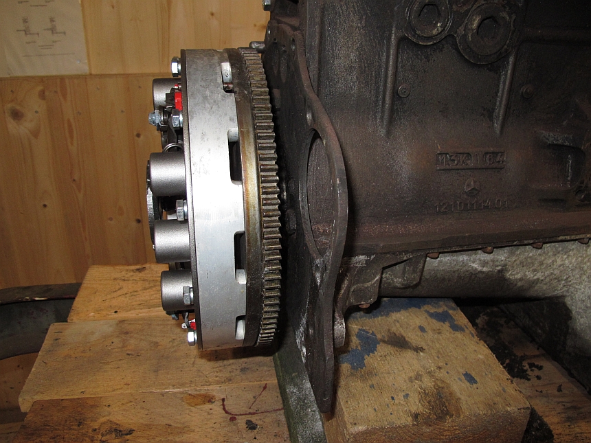

Heute hab ich den Kupplungsautomat angebaut , ohne Reibscheibe.
Zum Einpassen und den weiteren Aufbau erst mal nicht von Nöten und es erleichtert die Montage ungemein.
2922
2923

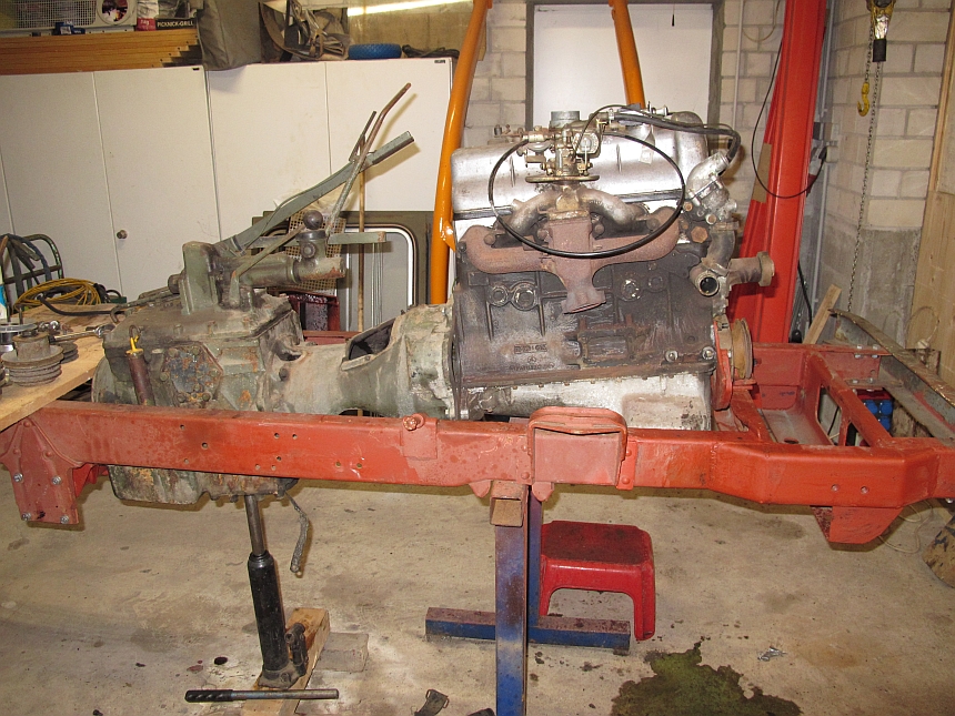

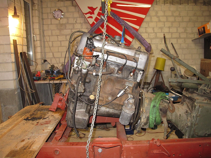

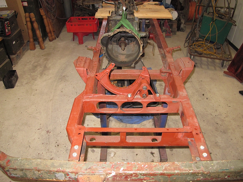

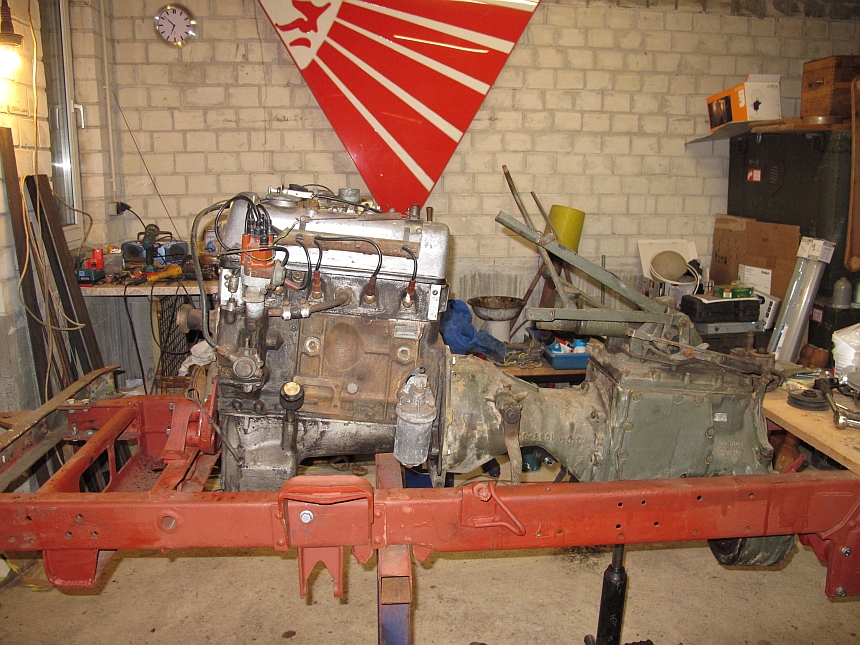

Motor mit Hebezug auf den Rahmen gehoben und Getriebe mit Hydraulikheber angekippt:
2924
Beide Aggregate miteinander Verschraubt:
2925
2926
2927
Freigängigkeit geprüft und Motor von Hand durchgedreht,
2928
Scheint zu passen. Morgen geht es weiter!
Jochen

Die Schwungscheibe des M180 musst du unbedingt auf die Unwucht des M121 wuchten lassen.
#482010
Hallo Freunde,
Das wird natürlich noch gemacht und noch viel mehr!
Jetzt wird zusammengepuzzelt und angepasst, dann alles wieder raus und feinabgestimmt.

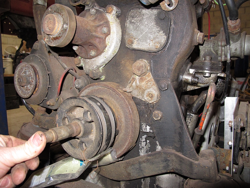

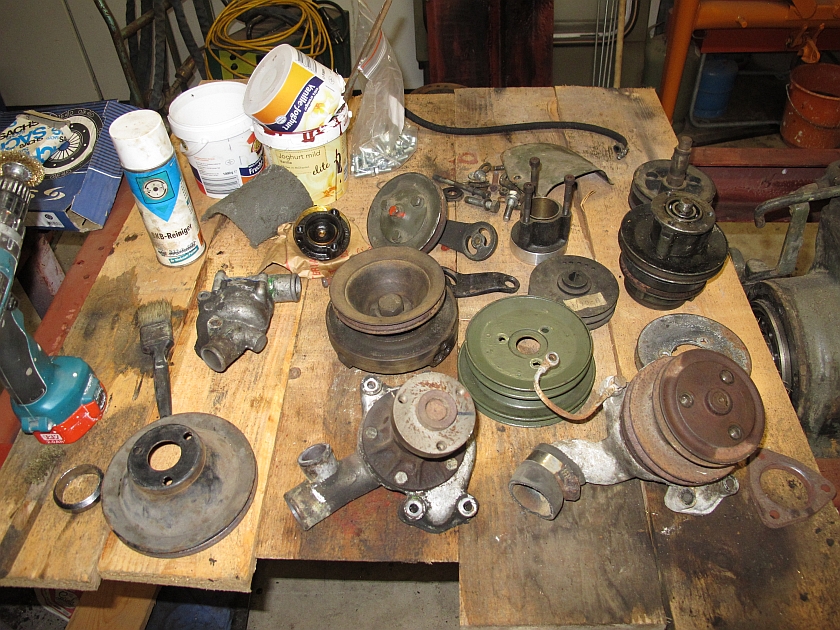

War gerade im Sauerland und habe bei Carl die passenden Teile für den vorderen Riementrieb gefunden.
2931
Gleich mal schauen, wie es passt und ob noch etwas umgebaut werden muß.
Jochen

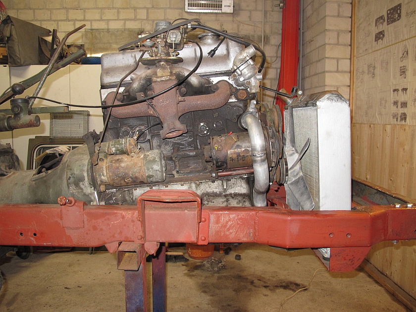

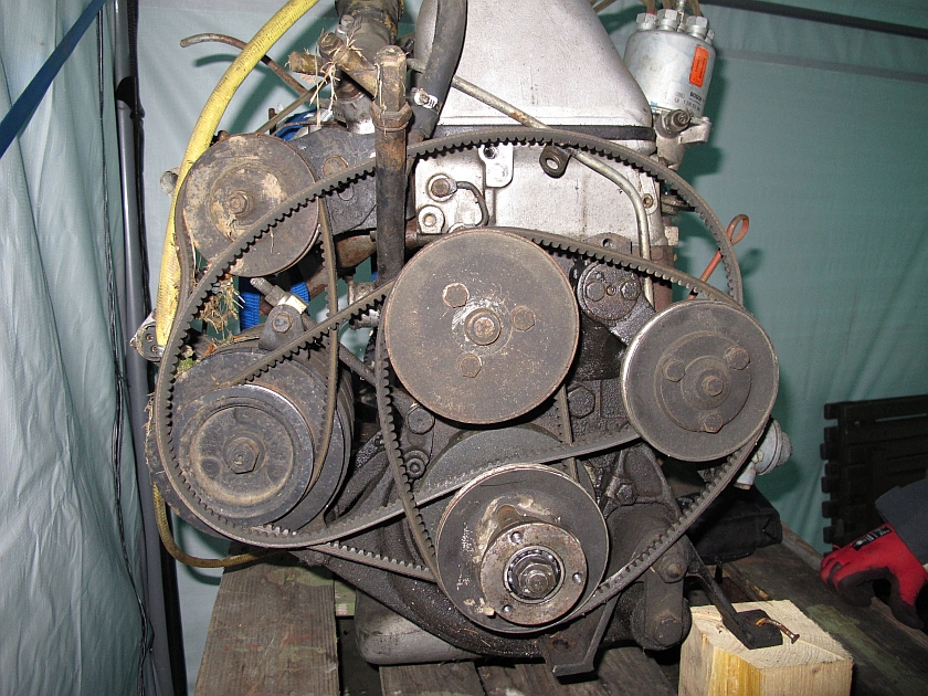

#482382

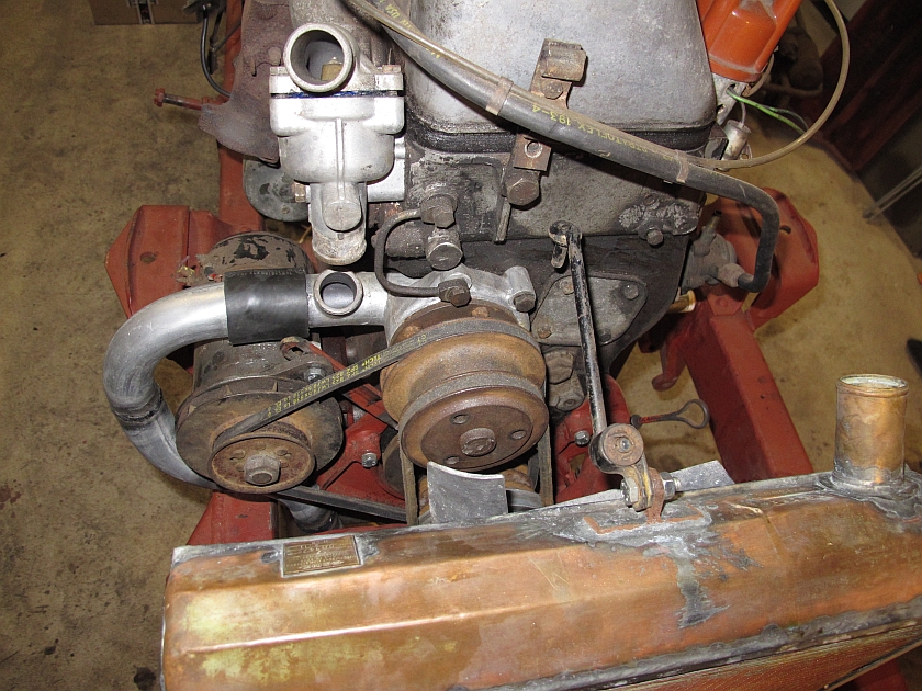

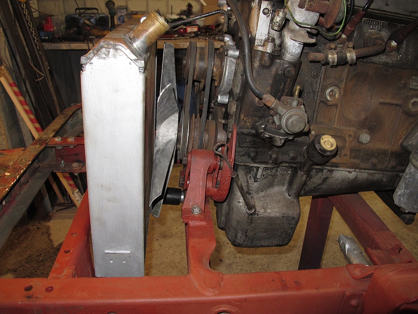

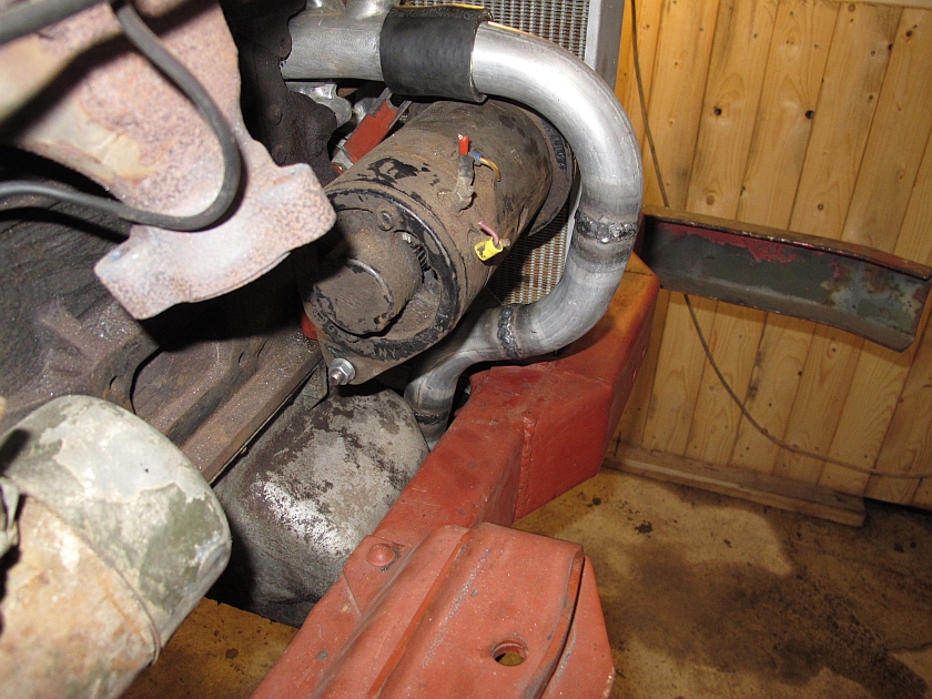

Heut Nachmittag bin ich wieder einen kleinen Schritt voran gekommen.
Die ursprüngliche Hoffnung den Riementrieb des Unimog 404 adaptieren zu können, hat sich leider nicht erfüllt. Leider bauen diese Teile viel zu weit nach vorn und kollidieren mit dem Kühler.
Ich habe also die ursprünglich verbauten Teile wieder aufgearbeitet und eingepasst. Nur eine Keilriemenscheibe des 404 war sogar Baugleich und konnte Verwendung finden.
Puzzle-Teile:
2949

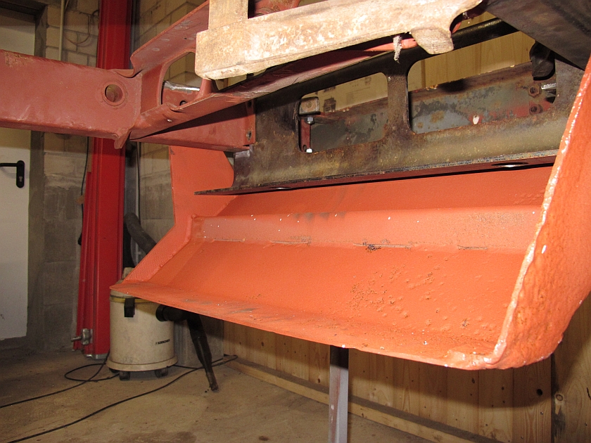

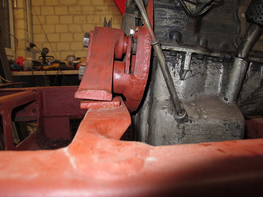

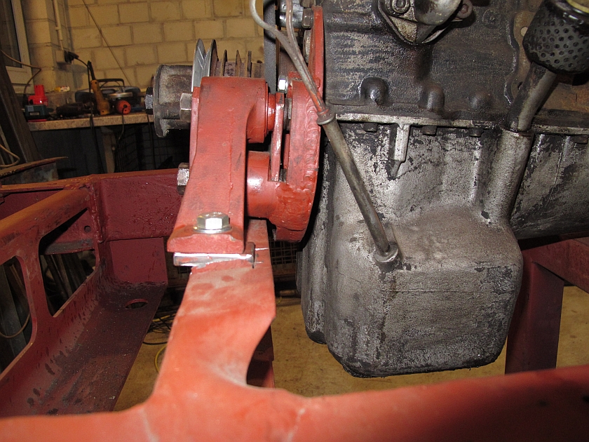

Das vordere Motorlager musste nachgearbeitet werden:
2952
2951
Die Freigängigkeit der Aggregate an der einen oder anderen Stelle angepasst werden:
2950

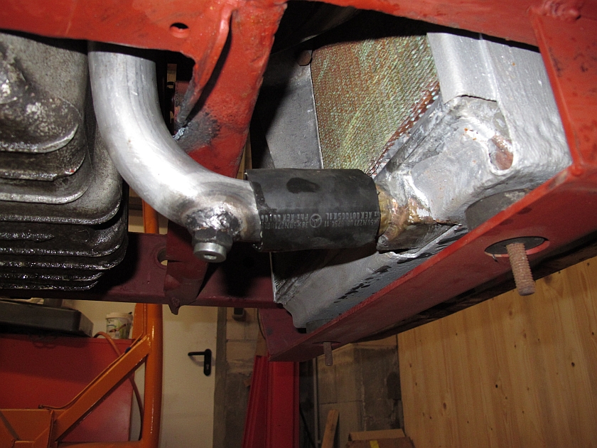

Und der Kühlwasserstrom brauchte eine neue Leitung, die alte war dem Ernst (Rost) zum Opfer gefallen:
2953
2954
2955

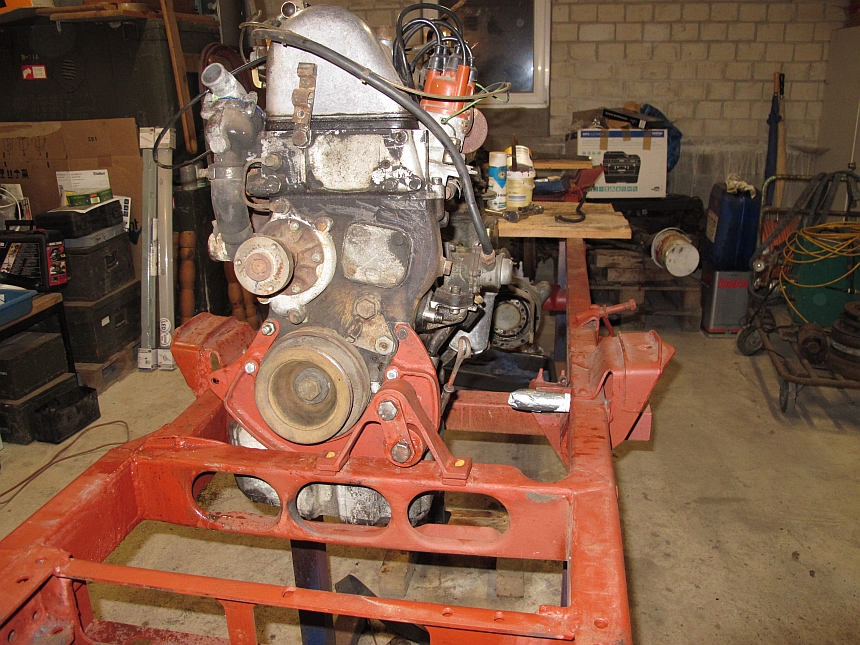

So sieht es jetzt aus:
2956
2957
Tagwerk vollbracht!
Jochen
