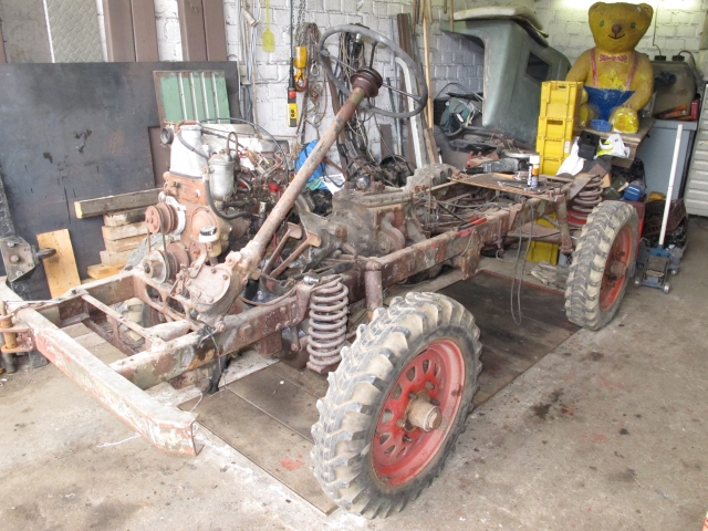

Heute habe ich den Rest von diesem seltenen Fahrzeug in den Werkraum geschoben und mit der Demontage begonnen:

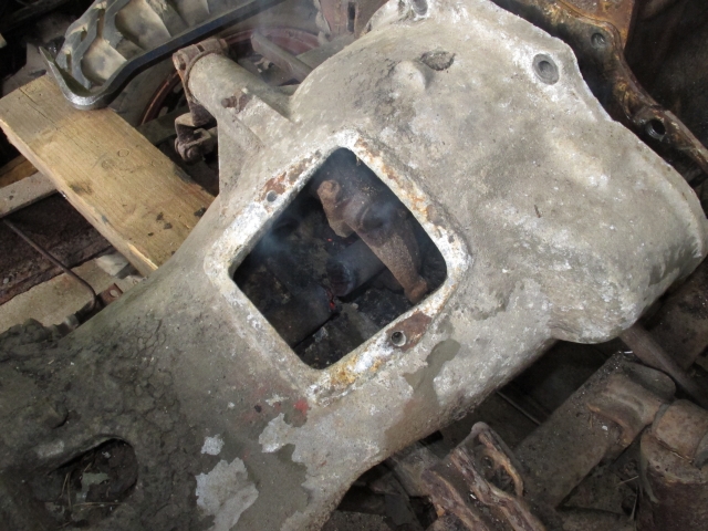

Manchmal geht es ohne den Messer-Griesheim Schlüssel nicht, Kupplungsscheibe und Getriebewelle sind zu einer Einheit zusammengerostet:

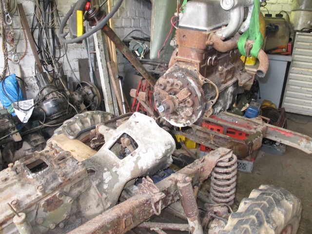

Heute habe ich die Vorderachse und den Rest vom Getriebe abgebaut.
Alle Schrauben sind leicht lösbar und zum Teil sogar noch Öl auf den Gewinden, im Rahmen wohlgemerkt!
Auf der Hinteren Zapfwelle war eine dreifach Keilriemenscheibe verbaut, hier mußte der Griesheimschlüssel wieder ran.

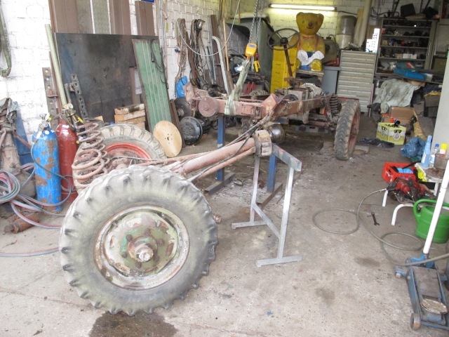

Gestern und Heute die letzten Teile vom Rahmen abgebaut, teilweise mit sanfter Gewalt. :wink:
Hier gut zu erkennen: die Spannbügel unter Getriebe und Motor.
Demontage Lenkgetriebebolzen:
Mit 10 Tonnen Richtpresse und vorsichtigem Erwärmen des Rahmens um den Bolzen, diesen herausgedrückt. Ging dann relativ einfach !?
Alles abgebaut : :flex

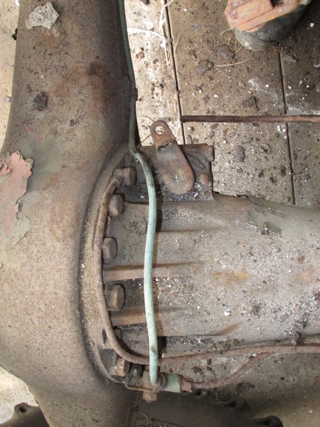

Vieleicht weiss einer von den Militärfahrzeugexperten wofür dieser Schalter im/unter dem Rahmenheck sein könnte?
