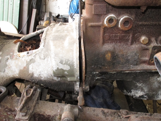

Manchmal geht es ohne den Messer-Griesheim Schlüssel nicht, Kupplungsscheibe und Getriebewelle sind zu einer Einheit zusammengerostet:

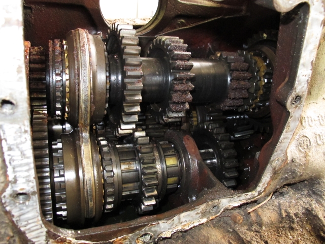

das Kreuzgelenk scheint ja noch ganz in Ordnung zu sein. Es weckt sicherlich bestimmte Hoffnungen......
Ich musste erst einen Moment darüber nchdenken, was du mir damit sagen willst.
Aber du hast recht, die Bauteile an diesem Fahrzeug sind noch in einem wirklich guten Zustand, kaum Verschleissspuren, nicht mal kleine Kratzer z.B. an den Zahnrädern im Getriebe.
Wenn bloss der böse Rost nicht wäre!
Aber die geschützt eingebauten Elemente werden höchst wahrscheinlich wiederverwertet. Ich bin auf den Zustand der inneren Teile der Vorderachse sehr gespannt!
