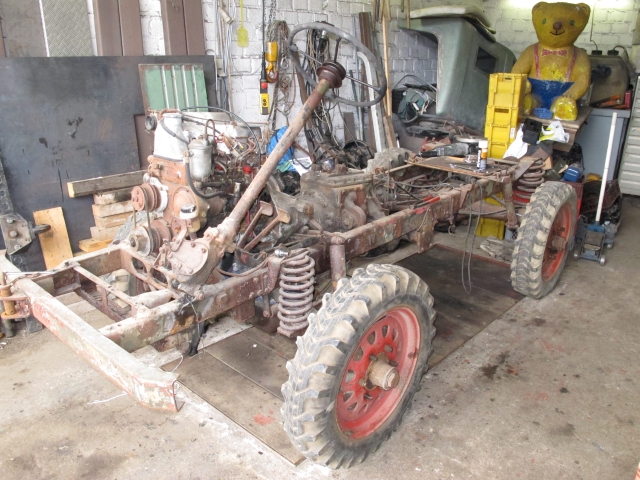

Heute habe ich den Rest von diesem seltenen Fahrzeug in den Werkraum geschoben und mit der Demontage begonnen:

das wird dann wohl Dein Meisterstück! Ich drück' Dir die Daumen. Auf dass er in spätestens zwei Jahren auf der Straße rollt. :spitze

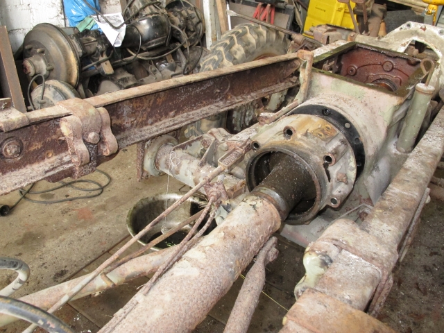

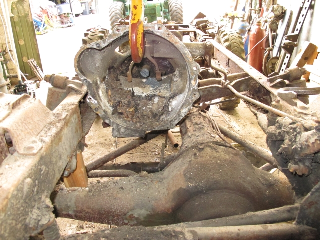

Manchmal geht es ohne den Messer-Griesheim Schlüssel nicht, Kupplungsscheibe und Getriebewelle sind zu einer Einheit zusammengerostet:
Heute wurde die Hinterachse zerlegt:
Bremstrommeln ohne Abdrückgewindebohrungen:
Vorgelege mit Steckachsen gezogen:
Demontage des Differentials:

Aber du hast recht, die Bauteile an diesem Fahrzeug sind noch in einem wirklich guten Zustand, kaum Verschleissspuren, nicht mal kleine Kratzer z.B. an den Zahnrädern im Getriebe.
Wenn bloss der böse Rost nicht wäre!
Aber die geschützt eingebauten Elemente werden höchst wahrscheinlich wiederverwertet. Ich bin auf den Zustand der inneren Teile der Vorderachse sehr gespannt!

Gestern und Heute die letzten Teile vom Rahmen abgebaut, teilweise mit sanfter Gewalt. :wink:
Hier gut zu erkennen: die Spannbügel unter Getriebe und Motor.
Demontage Lenkgetriebebolzen:
Mit 10 Tonnen Richtpresse und vorsichtigem Erwärmen des Rahmens um den Bolzen, diesen herausgedrückt. Ging dann relativ einfach !?
Alles abgebaut : :flex
