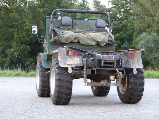

die maximal mögliche Breitbereifung für den 411 ist meines Wissens nach folgende:
Mefro Felge 44033102 11" x 18" ET 0 mit Bereifung:
Continental MPT70E 365/70 R18.
Damit würde ich meinen 411 auch gerrne ausstatten - ich habe aber dafür noch nirgendwo einen brauchbaren Preis gefunden.
Es wäre sehr nett von Dir, wenn Du Dich mal darum kümmern würdest!
Gerne auch in Sammelbestellung - da kommen doch bestimmt einschließlich der 421 Besitzer ein paar zusammen.
Vom Preis her hätte ich 12,5" x 18" MPT Reifen auf 11" x 18" Unimogfelgen genommen - aber Jochen hat mir auf ein paar Fotos hier gezeigt, daß das im Gelände vom Durchmesser her für den 411 eher nicht passt.

Liebe Unimog-Freunde,
es gibt für den 411 und 411a eine Freigabe von Mercedes für 12.5x18 auf Scheibenrad 11x18 und für 411b und 411c eine solche für 325/70R18 MPT 125E auf Scheibenrad 11x18 ET0, unter den Voraussetzungen
1. ...
2. ...
3. Lenkeinschlag und Reifenfreigang sind zu prüfen
4. ...
Zumindest für 411b und 411c ist damit maßlich innen - also bezüglich Abstand zu den Federn - am Reifen alles etwa wie bei 10.5x18 auf Scheibenrad 9x18 ET53.
Aber die Reifen sind dann möglicherweise nicht mehr freigängig, weil sie ca. 50 mm weiter nach außen stehen. Bei Linkseinschlag der Lenkung und nennenswerter Seitenneigung nach rechts kann der Reifen am rechten Kotflügel vorne streifen - analog auf der anderen Seite. Das rubbelt dann natürlich kräftig. Bisher habe ich das aber nur am Cabrio feststellen können. Dann muss eben der Lenkanschlag enger begrenzt werden.
