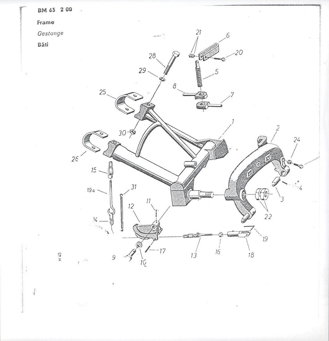

Jetzt aber noch eine generelle Frage, die ich auch schon mal gestellt habe:
Zugentlastung
Bei den verschiedenen Busatis Betriebsanleitungen mit E-Listen, welche ich gesammelt habe, ist bei den meisten nur die
Aufzugöse BM 63 2 06
eingezeichnet,
bei manchen aber auch noch eine
Zugfeder BM 442 4 13
daneben (in Blatt BM 62 2 00).
Rückfragen bei professionellen Mähwerkbetreibern, nicht nur in deer Kombiantion Busatis und Unimog, haben immer wieder dazu geführt, dass nach der Zugentlastung gefragt wurde. Als ich dann bestätigte keine zu haben, meinten alle, da sei was nicht in Ordnung.
Da alle mechanischen Aufzugsvorrichtungen, aber auch die hydraulische am D 30S, solche Zugentlastungsfedern hatten, wurde ich nachdenklich und stelle hier nochmals die Frage nach der Zugentlastung.
Wieso haben die Busatis-Anbaumähwerke in der Mehrheit der Typen keine Zugentlastung?
Kann mir da jemand eine Antwort darauf geben?
Danke und Gruß! Karl
