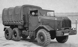

dass es sich um eine FAUN Zugmaschine handelt, kann ich ja in diesem Forum nicht posten.
Ich versichere aber ernsthaft über den Kauf eines passenden Tiefladers zum Transport div. Unimogs nachzudenken :wink:
Somit ist doch der Bezug wieder gegeben, oder? :roll:
Das mit der Farbe hatte ich mir einfacher vorgestellt. Ich dachte, dass der Faun in der gleichen Farbe wie die früheren Mogs lackiert war :?

wann kann ich den Faun sehen, ich bin begeistert!
Der Farbton ist -wie Horst sagt- nicht das Problem, Photo hier rein und CK sagt dir genau, ob es RAL 6014 oder ein anderer ist.
Meiner Erfahrung nach wird aber die gemischte Farbe nicht matt genug. Ich habe noch keinen Gefunden, der mir mehr als einen extra-Spritzer Mattpaste mit hineingedrückt hat. Meist haben die Jungs Angst, daß dann pro mm² nicht genut Pigmente vorhanden sind und das ganze nicht mehr genügend deckt.
Wenn Du den richtigen Farbtton benötigst, können wir vielleicht ja eine Großbestellung machen. Ich kenne noch jemanden, der den alten BW-Farbton für seinen Munga haben möchte und mein TroLF soll den auch bekommen...

Moin Rainer,
mehr Informationen bekommst du im Militärfahrzeugforum. Gelboliv RAL6014 in stumpfmatt ist schwer zu bekommen, besonders als 2K-Lack. Zu meiner BW-Zeit hatten unsere Fahrzeuge (KrKw DB 609, Bus) teilweise auch noch gelboliv irgendetwas zwischen matt und seidenmatt. Mit der Zeit verwittert es dann zu stumpfmatt. Die richtige stumpfmatte IR-reflektierende Farbe gab es erst mit dem Bronzegrün RAL 6031.
Steht der FAUN, den du zu kaufen beabsichtigst zufällig auf der Teerhofsinsel?
Dieser zumindest hat Reifen mit der Größe 14-20

Moin,
bei der Farbgebung würde ich auch schnellst möglich umlackieren. Einige FAUN, vorallem mit Wilhag-Kranaufbau, haben es bei der Bundeswehr solange ausgehalten, dass sie noch in den Genuss des neuen RAL 6031 Bronzegrün gekommen sind. Die Farbe gibt es als original 2K-PUR Lack in größeren Mengen von der Bundeswehr.
