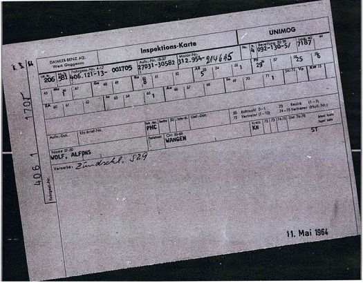

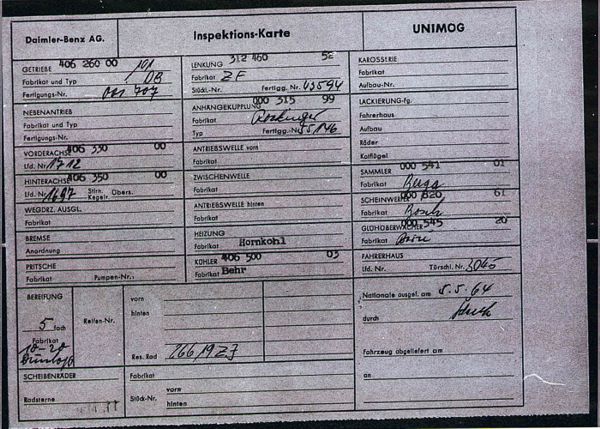

Hab jetzt des öfteren versucht bei Mercedes Benz eine Datenkarte für mein Fahrzeug zu bestellen.
Die Datenkarte die ich erhalten habe ist im Anhnag. Leider handelt es sich meiner Meinung um die falsche Datenkarte. Mein Fahrzeug trägt die Fahrgestelnummer 406.120-10-011168.
Laut MB ist die Mittelnummer( in der Datenkarte die 13) nicht aussagekräftig
Kann mir einer dazu Auskunft geben???
Weder Getriebe oder Motor der Datenkarte stimmen mit dem Original überein
Gruß der Rene

Die 13 besagt, dass es sich um ein Fahrgestell handelt. Wenn dieses Werkseitig dann zum kompletten Fahrzeug nachgerüstet wurde, konnte dann die 10 im Brief eingetragen werden. Die handschriftlichen Eintragungen der Aggregat-Nr sprechen dafür, dass ein nicht vollständes Fahrgestell/Rahmen erst nachträglich vervollständigt wurden.

Nein. Lt. einem Info-Buch über die konzernweit eingesetzten Datenkarten, in der alle unterschiedlichen Karten erläutert sind, haben diese beiden Stellen folgende Bedeutung:
0x = MBtrac
1x = Linkslenker
2x = Rechtslenker
5x = Linkslenker CKD, SKD
6x = Rechtslenker CKD, SKD
(CKD = zerlegtes Fahrzeug zum zusammenbau im Ausland)
x0 = wird im Rahmen eingeschlagen, ist auch in der Fahrgestellnummer
x1 = Fahrgestell und Vorbau
x2 = Fahrgestell und Fahrerhaus
x3 = Fahrzeug komplett
Es handelte sich also auf jeden Fall um ein Komplettfahrzeug (13), die Fahrgestellnummer auf dem Rahmen und in den Papieren enthält stattdessen die 10, passt also.
Auch die händischen Einträge der Aggregatenummern im unteren Bereich der Inspektionskarte sind normal. Mir liegen mehrere Daten- bzw. Inspektionskarten von U403/U406 aus dem Zeitraum Anfang der 70er Jahre vor (gleiche Kartenart), die alle nachweislich als Komplettfahrzeug vom Band liefen, bei allen sind diese Einträge wie hier handschriftlich.
In einem Fall war es sogar ein Ausstellungsfahrzeug, das erst für eine Messe gebaut und später in modifizierter Ausstattung verkauft wurde. In dem Fall wurde der Endkunde sowie die geänderte Ausstattung nochmals separat handschriftlich nachgetragen.
Wenn hier die Ausstattung bzw. die Aggregatenummern nicht passen, würde ich mal bei den Vorbesitzern, soweit nachvollziehbar, nachforschen. Insbesondere Tauschmotoren und -getriebe sind keine Seltenheit. Passen denn die anderen Nummern? Fahrerhaus (Typenschild an der A-Säule Fahrerseite), Lenkgetriebe, Achsen? Passt die Sonderausstattung wenigstens ansatzweise? Welche Nummern haben Motor und Getriebe (daran läßt sich teilweise auch deren Bauzeitraum eingrenzen)?

Hallo zusammen.
Ich neu hier und habe auch ganz neu einen Unimog 406.121 mit Erstzulassung 27.05.1964.
Ganz frisch heute Morgen habe ich die angeforderte Datenkarte bekommen.
Leider unterscheidet die sich von allem was ich bisher im Forum gesehen oder gelesen habe.
Hier kann sie angesehen werden: Datenkarte.pdf
Ich freue mich, wenn mir jemand dazu etwas genaueres sagen kann und bedanke mich vorab für die Antwort/en.
Herzliche Grüße
Mathias

Hallo Helmut,
danke für die Info. Dropbox hab ich deswegen genommen weil es ein 2seitiges PDF ist, dass ich so direkt bekommen habe. Hier aber gerne auch die Bilder:
Datenkarte 2
Datenkarte 2
Datenkarte 1
Datenkarte 1

411 117 95 02413
In dem Fall ist das einfach mit dem Baujahr. Damals wurde das Baujahr umgedreht in der Fahrgestellnummer eingebracht und jedes Jahr fortlaufend bei 1 angefangen zu zählen. "95" = 1959.
Gruß,
Michael
