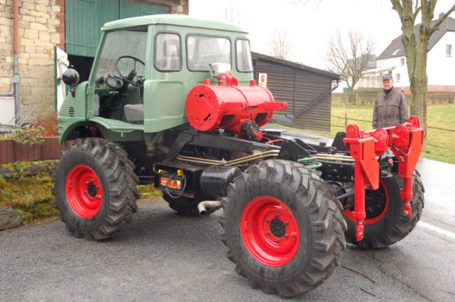

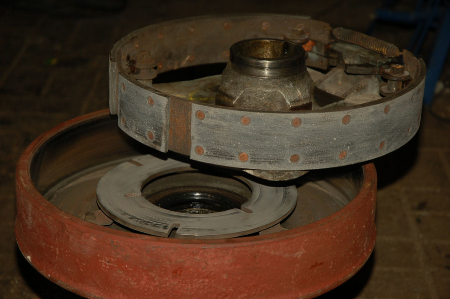

#191096
Hallo Holger,
danke für die Tips. Ich habe bereits Kontakt mit Fa. Welte aufgenommen.
Herr Welte hat mir Unterlagen zugeschickt. Aus denen konnte ich dann mal abschätzen, was denn noch alles original ist, und ob die Winde mit 12V oder 24V betrieben wird.
Das Problem lag an der auf den Bildern zu sehenden Ankerplatte (Stahlring), welche von den Ringmagneten angezogen wird. Diese befindet sich an beiden Seiten der Trommel. Die jetzigen Ankerplatten waren nach jahrzehten der Nutzung und Überholung nur noch 7mm stark. Zudem hatte man damals in den Stahlring mittig einen Luftspalt mit Messingblech eingearbeitet. Durch die geringe Dickte und den Luftspalt ergab sich ein zu geringes Anzugsmoment (Andruckkraft). Und ohne diese Andruckkraft kann das Bremsband nicht ausgelöst werden, somit zieht die Winde keinen Hering vom Teller.
Meine Versuche die Kraft des Magneten auf einer 20mm Stahlplatte zu testen waren sofort erfolgreich. Das Anzugsmoment war sofort erheblich höher. ...
Nachdem ich die vorhandenen Ankerplatten gegen neu gedrehte 18mm starke ausgetauscht habe, zieht ie Winde wie die S...
Ich habe sie auf userem festen und geschotterten Hof ausprobiert. Dort hat sich die 2m breite Werner-Tragbergstütze ca. 20 cm in den Boden geschoben.
Ich denke jetzt wirds gehen.
Was nicht passt, wird passend gemacht !
Viele Grüße
Markus
PS: Auf dem Bild ist die Forstausstattung noch nicht fertig.
Bilder folgen...
