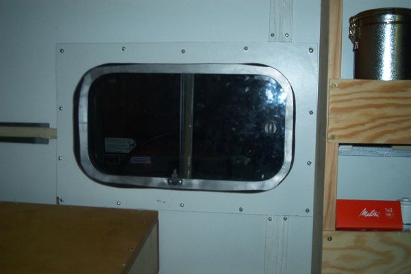

#22286
wie versprochen das Bild des Durchgang zur Kabine.
Mit der Zulassung des Sitzes gibt es folgendes: Am besten probiert man einen alten Notarztsitz aus einem alten Krankenwagen zu bekommen. Haben wir auch schon gemacht und zwei Gleitschienen im Boden integriert.
Das war dann beim Tüv kein Prob mehr.
Allerdings ist da jeder TÜV anders.
Oliver

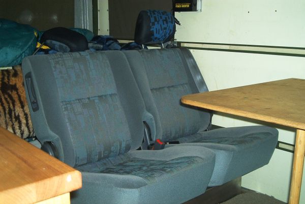

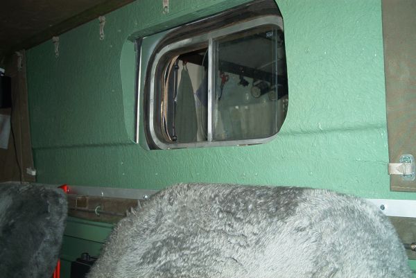

Hallo miteinander,
bei meinem 404 habe ich das - mit TÜV-Segen - wie folgt gelöst:
Stoff-Rückwand gegen GFK-Platte getauscht
An der GFK-Platte sitzt ein Holzrahmen, der auf der Kofferseite eine Gummidichtung (4cm stark) hat.
Schiebefenster in die Koffervorderwand eingebaut
die störende Schwingfeuerheizung mit ihrem Riesenluftschacht habe demontiert.
Meine Kinder - oder wer sonst noch mitfährt - sitzen in Fahrtrichtung auf Sitzen aus meinem Toyota Picnic (dort 3. Sitzreihe). Die Original-Sitzbefestigungen des Toyota sind auf einer Konsole montiert, sodaß die Sitze innerhalb 1 Minute herausgenommen werden können.
Der linke Sitz ist mit Origianl-Dreipunktgurt aus dem Toyota versehen, der rechte hat einen Beckengurt. Meine Kids (6 und 9 Jahre alt) haben mit mir im letzten Sommer ca. 3000km ohne Zwischenfälle (blaugrüne Gesichter, Verwendung von Spucktüten o.ä.) zurückgelegt. Während der Hinfahrt haben sie irgendwelche Spiele auf dem Tisch vor sich oder malen, auf der Rückfahrt sind sie meisst so geschafft, dass sie schlafen. Sie sitzen natürlich in ihren Kindersitzen.
In nächster Zeit werde ich noch das Fenster hinten links soweit nach vorne versetzen, dass es auf Höhe der Sitze ist, dann können sie zumindest nach links rausschauen.
